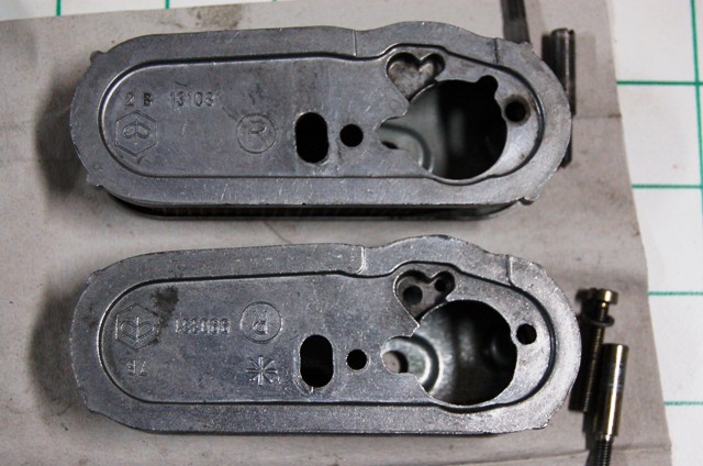

vader.t7 Inviato Maggio 18, 2008 Autore Inviato Maggio 18, 2008 Ottimo, quindi da quanto mi dite pare sia proprio come diceva 2IS: Nessun problema, se hai il BE5 è probabile che tu abbia bisogno di un foro sul filtro, col BE3 è meno probabile, tutto qua... Intanto usa la Vespa così com'è, cioè col solo getto max. più grosso, se avverti "affogamenti" del motore procedi a fare il foro e riprova. intanto per sapere, il foro di quanto dovrei farlo? 3mm? PS...siete mitici ragazzi 0 Cita
tekko Inviato Maggio 18, 2008 Inviato Maggio 18, 2008 ma se il tuo px era catalitico, cioè un px moderno, dovresti avere gia il filtro con i fori...sbaglio? 0 Cita
Uncato_Racing Inviato Maggio 18, 2008 Inviato Maggio 18, 2008 no, non tutti sono forati, nel mio 150 2001 (ma produzione 2000) non ci sono i fori. 0 Cita
GustaV Inviato Maggio 18, 2008 Inviato Maggio 18, 2008 Anche il mio filtro (PX 2004) non era forato. L'ho forato io successivamente. Ma con motore originale non ho apprezzato nessuna differenza, se non che i getti si sporcano prima. 0 Cita
vader.t7 Inviato Maggio 18, 2008 Autore Inviato Maggio 18, 2008 davide, quanto grande l'hai fatto il foro? 0 Cita
GustaV Inviato Maggio 18, 2008 Inviato Maggio 18, 2008 occhio a pulire bene il filtro prima di montarlo: si formano un sacco di trucioli di zama... 0 Cita
leopoldo Inviato Maggio 18, 2008 Inviato Maggio 18, 2008 il mio polini, col 20/20 voleva aria, mi capiotava spesso che la vespa non riuscisse nemmeno ad accendersi, poi una volta bucato il filtro tutti questi problemi sono scomparsi 0 Cita
Calabrone Inviato Maggio 18, 2008 Inviato Maggio 18, 2008 Neanche il mio lo era,poi li feci io i fori 0 Cita
