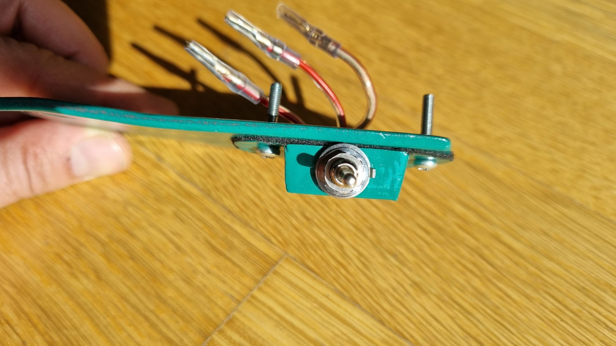

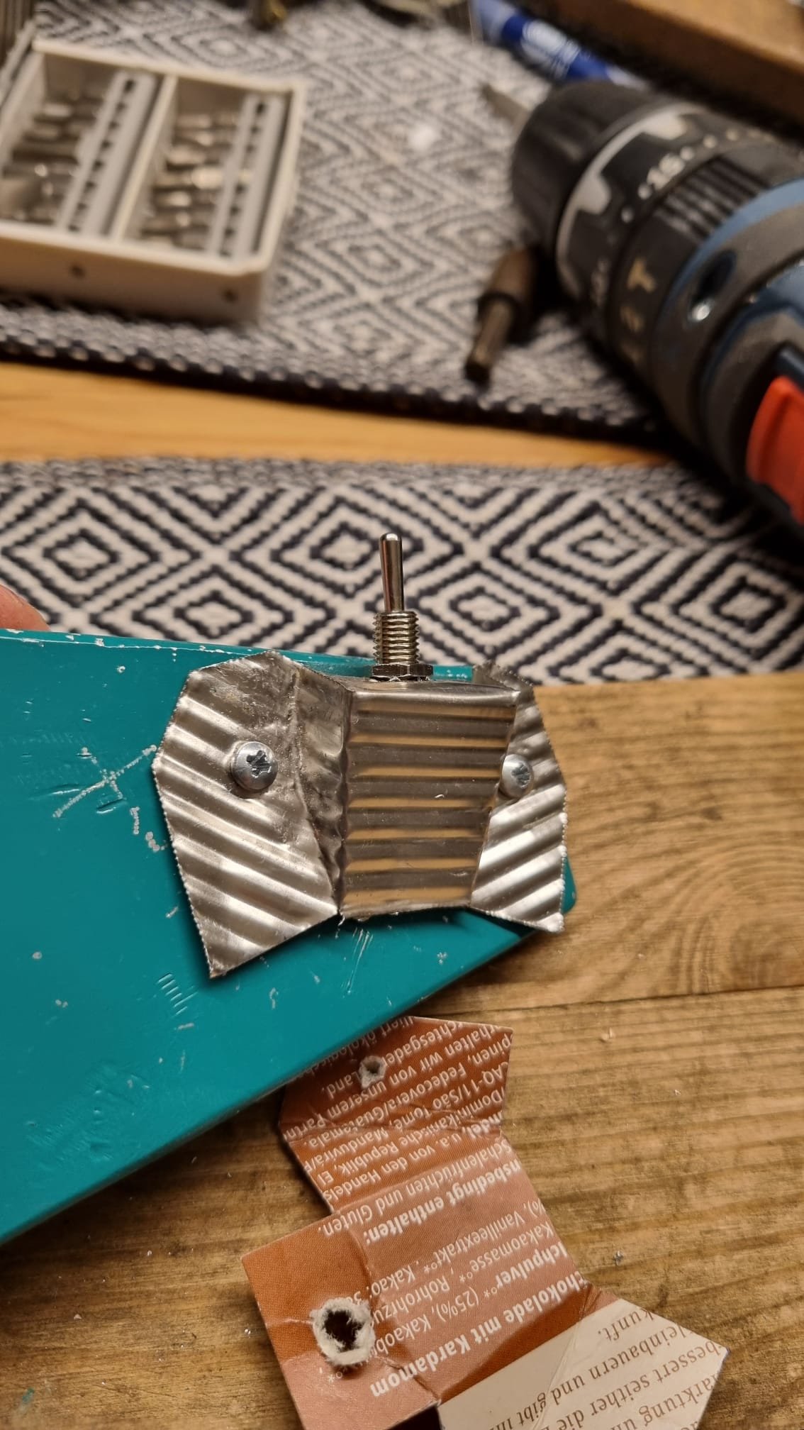

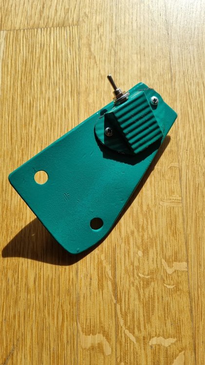

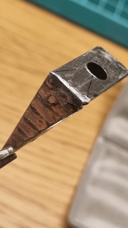

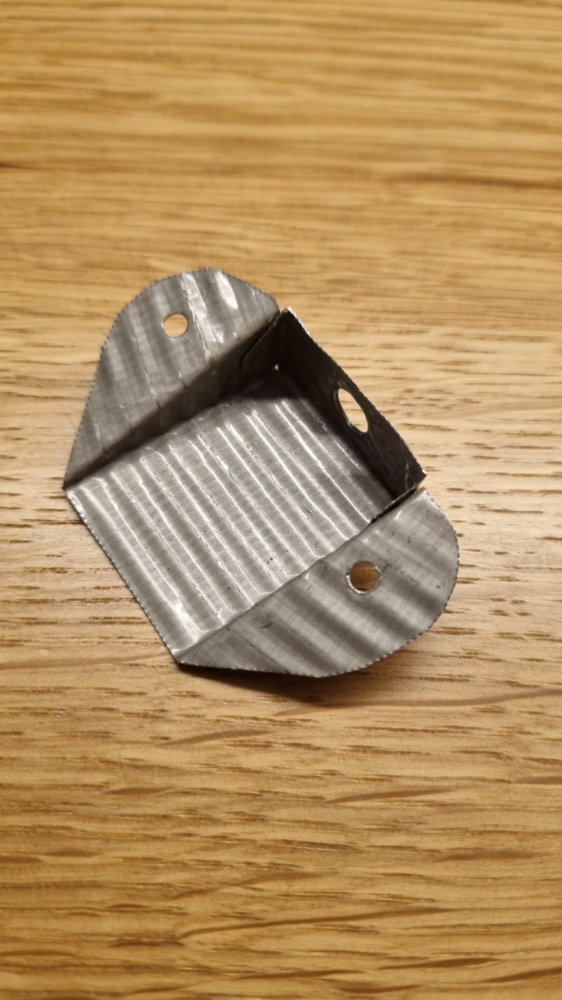

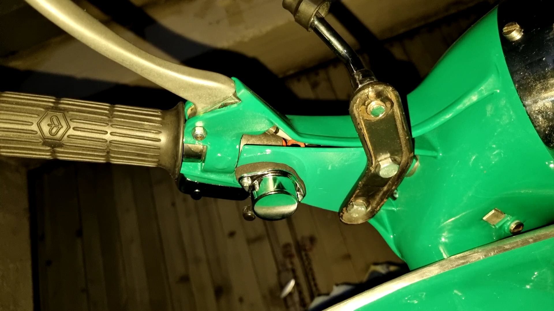

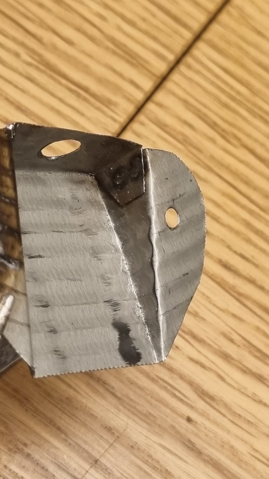

PXcruccato Inviato 19 marzo 2024 - 14:43 Autore Share Inviato 19 marzo 2024 - 14:43 Il 8/3/2024 at 15:15, Echospro dice: E allora a cosa ti serve il ponte? Utilizza la parte del regolatore che raddrizza la semionda e ti ritrovi con una tensione continua da mandare all'intermittenza elettronica con a valle deviatore e lampade a led Qui lo schema di un regolatore Parmakit (i più affidabili che ho testato) Non guardare i colori ma l'uscita che va alla batteria ti ritrovi una tensione regolata e raddrizzata senza problemi di potenza. Ciao Gg Dopo Pasqua mi ci metto e aggiorno sui risultati 😉 Nel mentre invece ho sostituito l´interruttore per le frecce. Questo non mi piaceva per niente Cosí, dato che purtroppo mi serve, ho deciso di costruirmene uno leggermente piú nascosto. Sono partito da una maschera in carta che ho poi riportato su metallo per un primo prototipo molto rudimentale. Parliamo del metallo; ricavato da un barattolo da conserve 😂 Visto che il prototipo sembrava essere stabile quanto basta, ho deciso di passare alla seconda fase. Ho cosí modellato un supporto meglio rifinito Ho saldato i lembi con una cinesata che mi sono fatto prestare Con dello stagno ho chiuso gli ultimi fori/ultime imperfezioni. Ho limato il tutto per rendere le superfici omogenee e smussare gli angoli. Fase successiva: mano di fondo e verniciatura Risultato finale Non sará un lavoro da 10 e lode, ma é decisamente meglio di quello che avevo prima. Questo interruttore sparisce davvero sotto al manubrio 1 Quote Link al commento Condividi su altri siti More sharing options...
Echospro Inviato 19 marzo 2024 - 14:59 MODERATOR Share Inviato 19 marzo 2024 - 14:59 Un bel lavoretto Domanda da profano: Perchè non a sinistra? Ciao Gg 0 Quote Link al commento Condividi su altri siti More sharing options...
PXcruccato Inviato 19 marzo 2024 - 15:06 Autore Share Inviato 19 marzo 2024 - 15:06 3 minuti fa, Echospro dice: Domanda da profano: Perchè non a sinistra? Ci avevo pensato/provato, ma se non ricordo male, avevo lasciato stare perché a causa della rotazione del "semimanubrio", la piastra di supporto sarebbe dovuta essere piú corta, lasciando cosí l´interruttore troppo centrale. 0 Quote Link al commento Condividi su altri siti More sharing options...
Echospro Inviato 20 marzo 2024 - 00:21 MODERATOR Share Inviato 20 marzo 2024 - 00:21 9 ore fa, PXcruccato dice: Ci avevo pensato/provato, ma se non ricordo male, avevo lasciato stare perché a causa della rotazione del "semimanubrio", la piastra di supporto sarebbe dovuta essere piú corta, lasciando cosí l´interruttore troppo centrale. Capito! Ciao Gg 0 Quote Link al commento Condividi su altri siti More sharing options...
