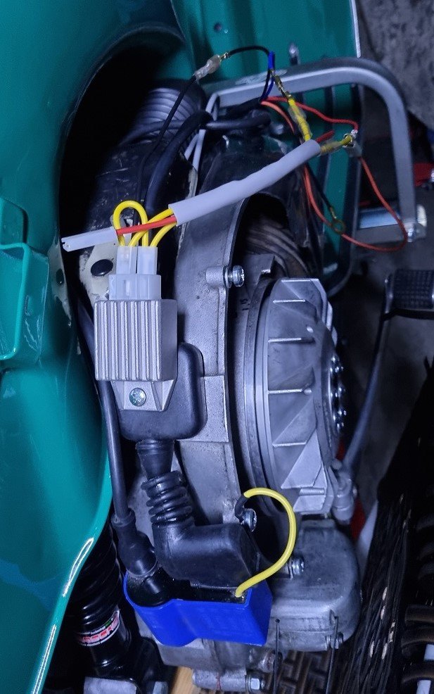

Ciao anch’io ho una sprint veloce del 73 prima serie , sto per montargli L’accensione elettronica bgm e l’impianto elettrico bgm già pronto per la conversione, dove posso montare il regolatore di tensione ? Per essere meno invasivo?
3 ore fa, PXcruccato dice:
Anche per me l´indiziato principale é il cilindro, vecchio e stanco. Soprattutto se penso al calo di potenza che ha avuto: velocitá massima 60 kmh ... il giorno prima almeno gli 80 li faceva...
Va bene, aggiornaci.
Buona giornata
17 ore fa, iniesta dice:
Io l´ho sistemato cosí. Almeno non ho dovuto forare nulla. Questa é una foto durante la fase di rimontaggio. Io sono molto contento dell´impianot BGM 😉
20210623_193827.jpg.7131db4bd56ecdf05b4f

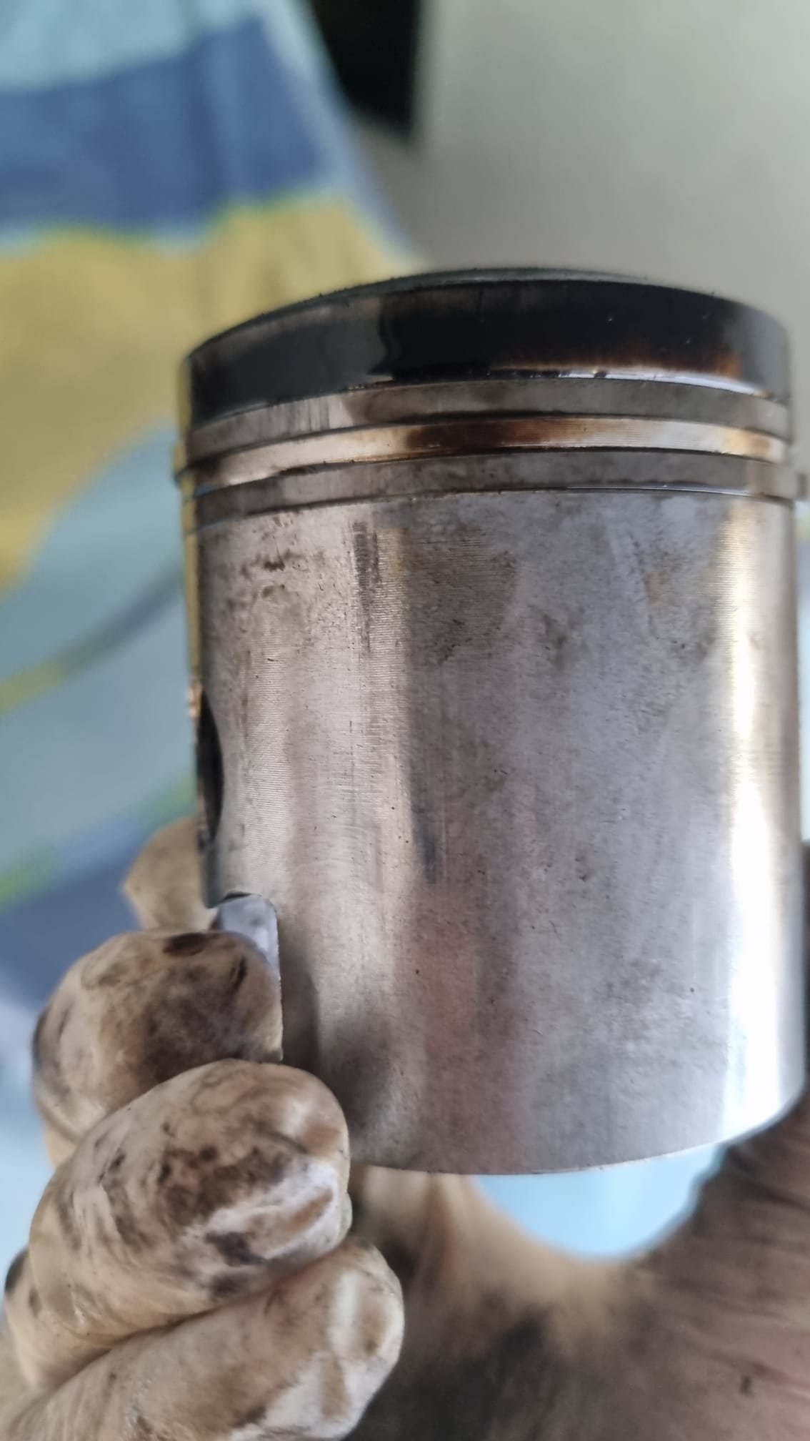

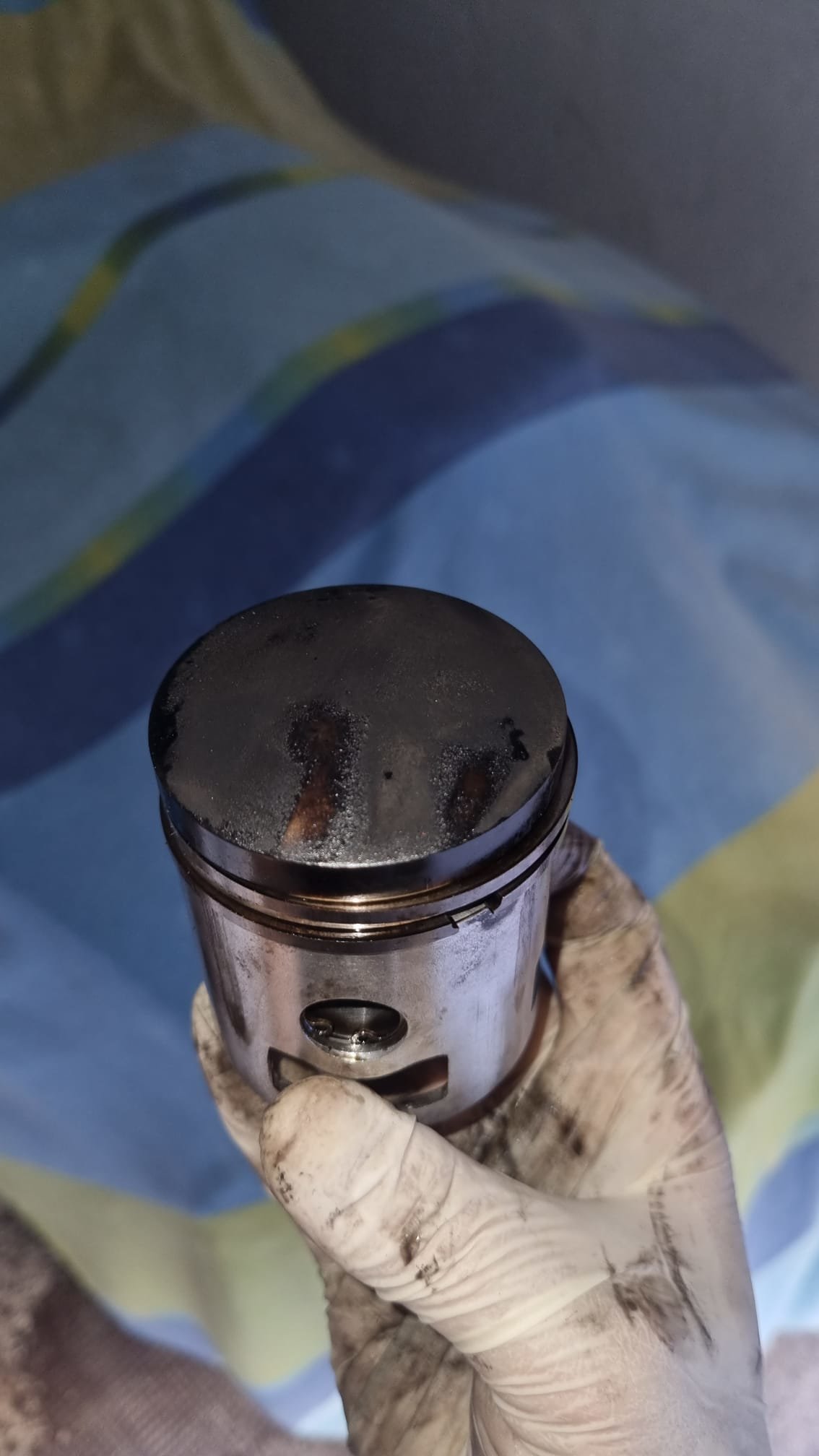

Ecco qui cosa ho trovato:
1732945264_WhatsAppImage2022-06-26at20_0
964353144_WhatsAppImage2022-06-26at20_06
1987166503_WhatsAppImage2022-06-26at20_0
1979895719_WhatsAppImage2022-06-26at20_0
Non é la tipica scaldata/grippata lungo i prigionieri, quando sono stati stretti troppo? La cosa mi stupisce peró perché stringo sempre con la dinamometrica...
Svitandoli dal carter si vedeva che non erano piú belli dritti, ma un po deformati. Li metteró nuovi.
Se poi non interpreto male i segni sul pistone, forse ci sono anche state delle sfiammate...
probabilmente la tensione sui prigionieri ha compresso il cilindro e di conseguenza i segni sul pistone in adiacenza ai prigionieri,quelle che chiami sfiammate non sono altro che i il segno del lavaggio dei travasi,man mano che i residui carboniosi si faranno maggiori non si vedranno piu', fai comunque controllorare la tolleranza pistone cilindro.t5rosso
