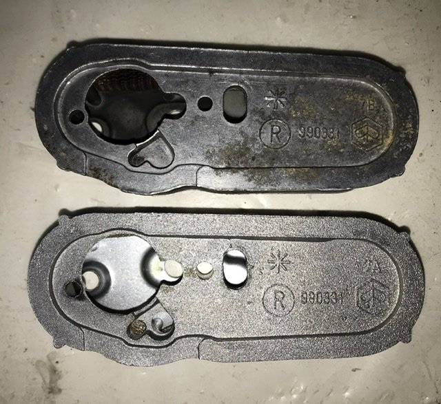

Si, è da rimontare quello vecchio senza fori.
quello vecchio è senza i fori
quello Nuovo è con fori quindi lasciando scoperti i getti max e min.
Ma se lascio questo nuovo, che mi sembra messo meglio, regolando la carburazione?
Modificato da filigrana
Adesso, FrancescoVespista dice:
Dalle foto sembra il contrario.
Filtri di primo equipaggiamento con fori, la Piaggio non mi risulta che ne abbia fatti (esistono solo come ricambio).
si perdona avevo confuso io,
rifaccio la domanda: se lascio questo nuovo, che mi sembra messo meglio, regolando la carburazione?
Adesso, filigrana dice:
Non è il fattore estetico quello che conta. Se l'hai pulito è ok.
Come ti ho già detto, rimonta quello originale coi fori chiusi, altrimenti continuerà con i vari vuoti.
3 minuti fa, FrancescoVespista dice:
Dici che i getti aspireranno troppa aria così?
4 minuti fa, filigrana dice:
Siiiiiiiiiiiiiiiiiiiiiiiiiiiiiiiii, vai a smagrire troppo. ?
Se vuoi seguire il mio consiglio vai col vecchio che è ottimo (io ho il mio dal 1980, figurati se il tuo non è a posto).
1 minuto fa, FrancescoVespista dice:
Ok chiaro ?:) dopo lo monto, vai a vedere che ho azzeccato la carburazione al primo colpo ?

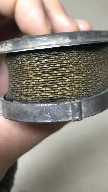

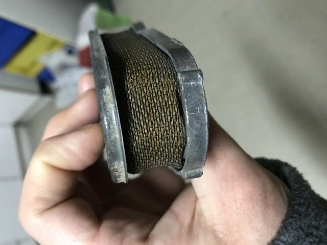

8 minuti fa, Tsuga dice:
La descrizione parla di motori pesantmente elaborati. Non è il nostro caso. La tua vespa originale necessita del suo filtro come messo da piaggio. Se non ti aggrada il tuo vecchio perchè non ti piace devi trovarne uno nuovo uguale.
Mi sembra che non sei molto convinto di quello che ti scriviamo qui. Poi fai come meglio credi, la vespa è tua e ci fai quello che vuoi.
non è “polemico” il mio post, ho letto bene la descrizione ed ho capito che era per motori fortemente elaborati. Il link l’ho messo per informare tutti quelli che avrebbero letto :) può tornare sempre utile una lettura in più non credi?
 Io ho rimontato il vecchio proprio oggi Sotto vostro consiglio, dell’estetica poco mi importa. Gallina vecchia, si spera, fa buon brodo :)
saluti!

Dunque tu pensi, fori o non fori non importa....
1 ora fa, filigrana dice:
Non penso che non importa, ma sicuramente non cambia così tanto le prestazioni del motore.
Ciao
Gg
12 minuti fa, Echospro dice:
Ciao
Gg
Buongiorno,
Gigi, sul motore originale l'avevo, e ti assicuro che quei forellini ti fanno impazzire con la carburazione se non adegui i getti e la vite titolo.
Poi, dato che le catalitiche son magrissime già di loro non volevo aumentare il rischio di danneggiarla.
P.S. @filigrana la tua Vespa è originale al 100% e va da sé che la migliore alternativa (a mio avviso) è questo benedetto filtro senza fori. Poi, come tutte le cose, sei libero di guardarti in giro chiedendo consiglio e poi regolarti come meglio credi.
Saluti.
1 ora fa, FrancescoVespista dice:
Buongiorno,
Saluti.
Certo, se la mia è predisposta con quel filtro quel filtro deve avere.
con quello, dovessi avere problemi, regoleró la carburazione.
3 ore fa, FrancescoVespista dice:
per questo parlavo di prestazioni, infatti tutto quello che mette a contatto la colonna dei getti col venturi scombina la carburazione.
Però non dirmi che quel foro ti ha cambiato così tanto le prestazioni del motore perchè non ci credo.
Ciao
Gg
3 minuti fa, Echospro dice:
Ciao
Gg
Assolutamente. Quasi impercettibile l'aumento di prestazioni, infatti son tornato all'originale ahahahah.

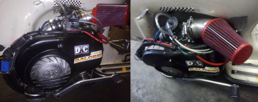

ciao, non voglio fare il polemico,ma in queste 10 pagine alla fine di cosa si è parlato?
Una domanda ,tutti i getti dei quali avete parlato,avete preso in considerazione solo la misura dal numero che c'è impresso?
Se si ,male,molto male perché se li confrontate con gli spilli calibrati scoprireste che 8 volte su 10 la misura è in difetto,quindi più piccoli,se lo sono per i getti,figuriamoci per il polverizzatore  che è sensibile alla risposta della manopola dell'acceleratore.
Se invece li avete misurati e corrispondono alla misura impressa,bravi è un buon segno.
Per concludere, dal marzo 2015 ad oggi ho percorso circa 100.000 km in Vespa,nel bene e nel male ho acquisito un minimo di esperienza,con questo voglio ricordarVi che se dalla Vespa px,credete di ottenere una risposta alla manopola dell'acceleratore identica al Ride by Wire, come sulle maxi moto con iniezione e sensori  il tutto regolato da megacentraline,siete fuori strada.
Sul px se volete una risposta al comando precisa e una erogazione lineare,magari anche senza trasudamenti sul carter,dovete dimenticare tutto quello che c'è scritto in queste 10 pagine e passare ad un motore ad aspirazione lamellare.
P.S. riscontrerete anche un consumo inferiore
1 ora fa, paletti dice:
Ciao,
Concordo anch'io che ci si è dilungati troppo ripetendo spesso gli stessi concetti.
Sulla misura dei getti confermo, ma qui saranno sempre mantenuti gli originali. Si tratta di un banale problema di regolazione della vite titolo con tutto il contorno originale.
P.S. E' da dire che su un motore originale oggettivamente non è comune andarsi a misurare i getti precisamente, a maggior ragione se fino a quel momento è andato tutto bene ?
Saluti.
1 ora fa, Tsuga dice:
Paletti quel motore è bellissimo complimenti. Mi sono sempre piaciute le tue vespe (ci eravamo conosciuti questa estate se ti ricordi via mp) e il fatto che se le elabori le tieni fino alla fine senza stufarti dopo un po' dandole via e anzi continuando a metterci mano. Hai una bella passione non comune (mio parere) ?
ciao, quella foto che ho postato l'avevo presa random dal forum,il mio lamellare è questo con carter malossi
