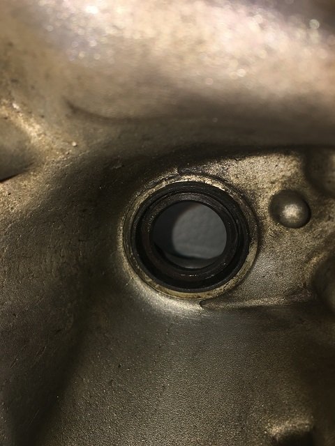

numero9 Inviato Aprile 4, 2020 Autore Inviato Aprile 4, 2020 Buongiorno a tutti. Sto cominciando il riassemblamento del motore. Per ora sono nella fase iniziale per cui montaggio cuscinetti e paraoli. Ho un dubbio. Nel foro della ruota posteriore, quando ho smontato il tutto, era presente solo un paraolio all'interno, come in foto. E' giusto oppure ne manca uno all'esterno? Attendo vostre 0 Cita

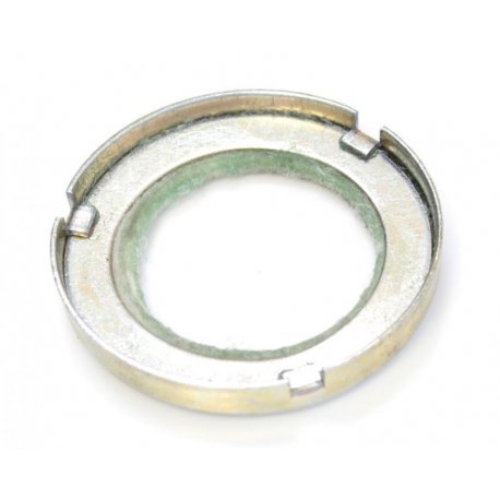

snaicol Inviato Aprile 4, 2020 Inviato Aprile 4, 2020 E giusto così. Il paraolio è solo interno, da sostituire. Esternamente invece, una volta montato il cuscinetto ci va una ghiera parapolvere. 0 Cita
numero9 Inviato Aprile 4, 2020 Autore Inviato Aprile 4, 2020 6 minuti fa, snaicol dice: E giusto così. Il paraolio è solo interno, da sostituire. Esternamente invece, una volta montato il cuscinetto ci va una ghiera parapolvere. La ghiera parapolvere è quel disco grande in metallo che si monta con le tre viti? 0 Cita
numero9 Inviato Aprile 4, 2020 Autore Inviato Aprile 4, 2020 6 minuti fa, snaicol dice: No, quello è il piatto portaganasce. Ah cavolo, riusciresti a postarmi una foto del pezzo di cui parli? 0 Cita
numero9 Inviato Aprile 4, 2020 Autore Inviato Aprile 4, 2020 Cavolo, non c'era proprio quando ho smontato il cuscinetto. Va montato al termine del mozzo come se fosse un paraolio? 2 ore fa, snaicol dice: Eccolo 0 Cita
snaicol Inviato Aprile 4, 2020 Inviato Aprile 4, 2020 Esatto...con il lato a vista come in foto 0 Cita
