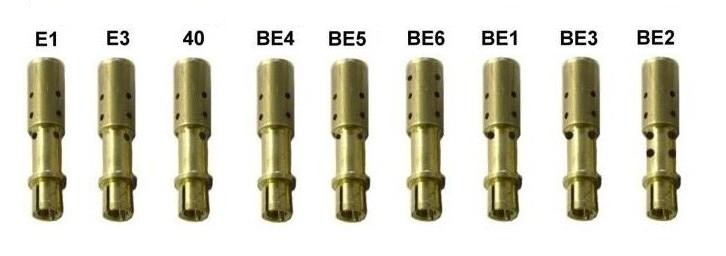

L'unica cosa che proverei è un emulsionatore Be2 che ingrassa tantissimo agli alti (69%) e meno al minimo (31%)

Il Be5 non arricchisce molto agli alti, forse potresti lavorare un Be3
Ti posto queste immagini.
image.png.a7bfca265618f62c17e17ee4cb39bba3.pngimage.png.1ecacf2f6308977de190b72c35cb9178.png
Così hai un idea per un'eventuale modifica

ok da quello che vedo anche se non ci capisco granchè il be2 ingrassi di piu di tutti agli alti,un po di meno ai medi del be3 e sempre un po di meno al minimo del be3.è giusto??
Si, come puoi vedere il Be2 ingrassa tantissimo agli alti (69%) e meno al minimo (31%)
Se noti assomiglia al Be3 con una serie di fori in più grandi verso il Freno Aria.
Ora dovrei guardare se ho un Be2 e vedere il diametro dei fori e la loro disposizione per poterne modificare uno.

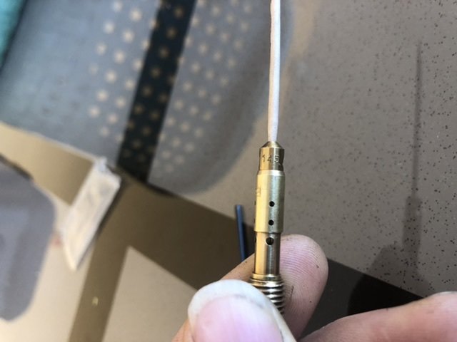

allora stamattina ero partito convinto a farmi un be2 poi mi è venuto un flash e ho voluto provare a misurare se realmente i getti del massimo corrispondono alla numerazione che ce scritta sopra allego foto anche se io mio metodo non è stato dei migliori
44 minuti fa, ermy91 dice:
ciao, non armi vedere queste cose che mi gira la testa, sai quanto sono 10 punti?sono 10/100,secondo te con lo stecchino misurato sul diametro sei preciso? forse lo sei di più così.

Esistono punte calibrate per fare queste misure. Non saranno precisissime ma meglio di uno stecchino .... ¬¬
