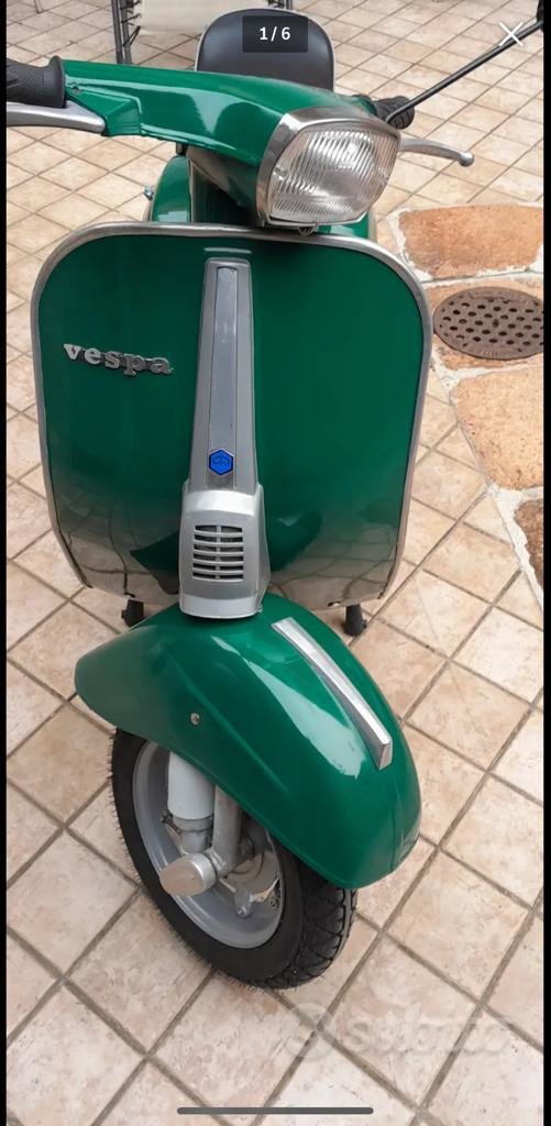

Berettas Inviato Marzo 28, 2023 Inviato Marzo 28, 2023 Ciao ragazzi, sono nuovo e mi presento… ho una 50 special che sto per registrare fmi, mi sono accorto che i numeri di telaio sono “sflasati” ma i caratteri sembra o ok. Documenti in regola con libretto vecchio. Cosa ne dite? 0 Cita
Berettas Inviato Marzo 28, 2023 Inviato Marzo 28, 2023 Ciao ragazzi, sono nuovo e mi presento… ho una 50 special che sto per registrare fmi, mi sono accorto che i numeri di telaio sono “sflasati” ma i caratteri sembra o ok. Documenti in regola con libretto vecchio. Cosa ne dite? ps non trovo la sezione per presentarsi… Grazie in anticipo 0 Cita
exstreme Inviato Marzo 28, 2023 Inviato Marzo 28, 2023 (modificato) 24 minuti fa, Berettas dice: Ciao ragazzi, sono nuovo e mi presento… ho una 50 special che sto per registrare fmi, mi sono accorto che i numeri di telaio sono “sflasati” ma i caratteri sembra o ok. Documenti in regola con libretto vecchio. Cosa ne dite? Numero regolare ed originalissimo per una 50 Special del 1978 , prodotta i primi mesi dell' anno ( di lì a poco , cambierà infatti il font del seriale telaio). Anche il colore sembra corretto, verde vallombrosa 590, unico anno in cui può essere utilizzato su V5B3T. Modificato Marzo 28, 2023 da exstreme 1 Cita
Berettas Inviato Marzo 28, 2023 Inviato Marzo 28, 2023 Grazie per la velocità! E del fatto che sia disallineato cosa ne pensi? 0 Cita
exstreme Inviato Marzo 28, 2023 Inviato Marzo 28, 2023 4 minuti fa, Berettas dice: Grazie per la velocità! E del fatto che sia disallineato cosa ne pensi? il numero di omologazione più la radice telaio (senza il 3) : V5B T venivano stampati a macchina, mentre tutto il resto a mano con punzoni. Da qui il motivo del disallineamento. Cmq mai visto un numero seriale più allineato del tuo, probabilmente fatto prima di pranzo 🤣 1 Cita
Berettas Inviato Marzo 28, 2023 Inviato Marzo 28, 2023 4 ore fa, exstreme dice: Numero regolare ed originalissimo per una 50 Special del 1978 , prodotta i primi mesi dell' anno ( di lì a poco , cambierà infatti il font del seriale telaio). Anche il colore sembra corretto, verde vallombrosa 590, unico anno in cui può essere utilizzato su V5B3T. Ciao, il colore mi dicono sia verde foresta, 310 può darsi? 0 Cita
mx1962 Inviato Marzo 28, 2023 Inviato Marzo 28, 2023 5 ore fa, Berettas dice: Ciao ragazzi, sono nuovo e mi presento… ho una 50 special che sto per registrare fmi, mi sono accorto che i numeri di telaio sono “sflasati” ma i caratteri sembra o ok. Documenti in regola con libretto vecchio. Cosa ne dite? Effettivamente il numero 3 di V5B3T fa un pò strano dove invece tutti gli altri numeri sono perfettamente allineati al millesimo 0 Cita
GiPiRat Inviato Marzo 28, 2023 Inviato Marzo 28, 2023 Anche il "3" della sigla è allineato ai numeri progressivi. Io direi che è a posto. Ciao, Gino 0 Cita
Berettas Inviato Marzo 28, 2023 Inviato Marzo 28, 2023 Grazie mille ragazzi, iniziavo a preoccuparmi 0 Cita
exstreme Inviato Marzo 29, 2023 Inviato Marzo 29, 2023 15 ore fa, Berettas dice: Ciao, il colore mi dicono sia verde foresta, 310 può darsi? 310 e 590 sono due tipi di verde molto simili Il verde foresta 310 non è previsto su gamma colori vespa special, ma su CIAO C7/C9. Per non cercarti grane..... io dichiarerei verde 590 vallombrosa su pratica FMI.🤫 0 Cita
