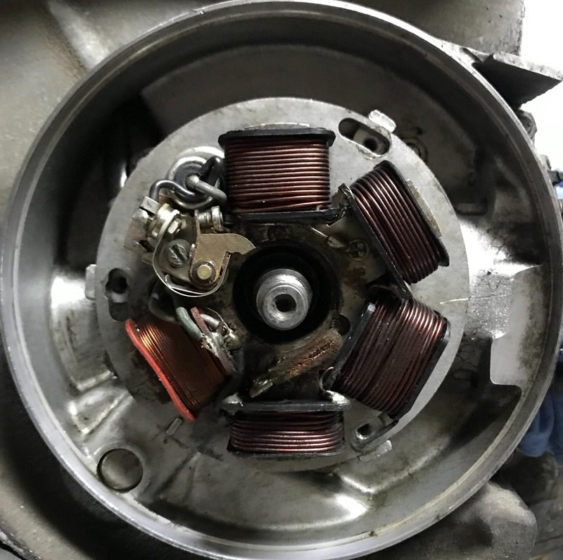

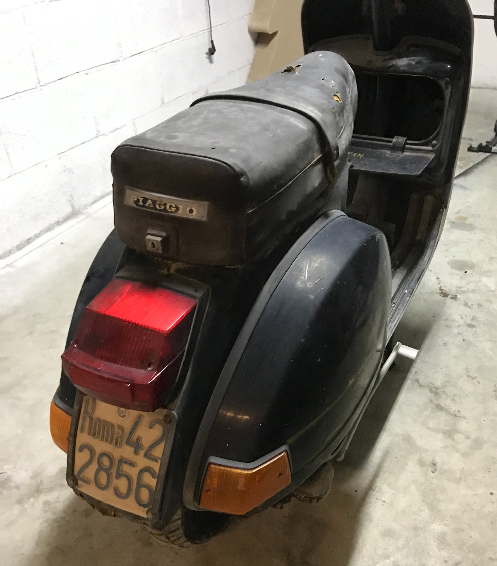

vints Inviato Giugno 29, 2019 Inviato Giugno 29, 2019 Aspetta fermi tutti. Tu stai lavorando su una vespa PX 125 E giusto? Oppure su una P125X? Che sigla ha il motore? Metti qualche foto dello statore e della vespa. Allora 3 ore fa, Johnny762 dice: sto restaurando la vespa di mio zio, una px125e del 1982 ???????????????????????????? 0 Cita
snaicol Inviato Giugno 29, 2019 Inviato Giugno 29, 2019 Mamma mia che macello. Vedi intanto di capire su quale vespa stai lavorando. A quel che dici, se realmente è una PX125E, non hai ne condensatore e ne puntine. Quindi inutile che te cerchi su internet condensatori. Semmai per tagliare la testa al toro dovresti cercare uno statore completo, ma mi pare che sia un passo eccessivo, se prima non cerchi almeno di capire meglio de sia il problema, magari eseguendo le misurazioni che qualcuno ti ha già suggerito.....PERÒ il fatto è che dici che non hai la centralina...allora hai la semplice bobina? In questo caso o hai sbagliato la sigla della vespa (quindi p125x) oppure qualcuno nel tempo ha sostituito qualcosa. Fai delle foto, credo sia l'unico modo per chiarire a tutti quel che hai e non hai. N. 0 Cita

vints Inviato Giugno 30, 2019 Inviato Giugno 30, 2019 Allora, il motore è a puntine, quindi non per una una PX125 E, bensì per una P125X. Controlla bene il filo che va alla bobina esterna, anche il filo della candela, che non vi siano interruzioni. Poi regola bene le puntine. Altrimenti cambia le puntine ed il condensatore. 0 Cita
Johnny762 Inviato Giugno 30, 2019 Autore Inviato Giugno 30, 2019 dallo statore mi escono fuori tre fili di due diverse misure, 2 da 2,5 uno di colore verde e uno di colore nero, 1 da 1,5 di colore verde, che ho dissaldato e risaldato nuovi perché estremamente cotti, rispettando le misure e rimettendo guaina intorno per proteggerli, ho seguito passo passo un tutorial su youtube per poterlo accendere sul banco, 0 Cita
Johnny762 Inviato Giugno 30, 2019 Autore Inviato Giugno 30, 2019 per regolare bene le puntine mi sai dare un consiglio per farlo al meglio? questo modello quindi ha il condensatore, non il regolatore di tensione come mi avevi detto nel post precedente? il modello mi ha ingannato dal fatto che sul fianco della vespa ci sia la targhetta con scritto PX125E, che sicuramente e stata sostituita tempo fa, mi confermi che sia un P125X 0 Cita
vints Inviato Giugno 30, 2019 Inviato Giugno 30, 2019 21 minuti fa, Johnny762 dice: il modello mi ha ingannato dal fatto che sul fianco della vespa ci sia la targhetta con scritto PX125E, che sicuramente e stata sostituita tempo fa, mi confermi che sia un P125X Leggi la sigla del motore. Al 99% il motore è di una P 125 X, dovrebbe avere come sigla telaio VNX 1 T, mentre come sigla motore VNL 3 M. Per regolare le puntine correttamente, ti servirebbe uno spessimetro, e dovresti regolarle tra 0.30 - 0.50 mm. Dallo statore escono giustamente 3 Fili, uno di colore Verde, uno di colore Nero e uno di colore BLU. 0 Cita
