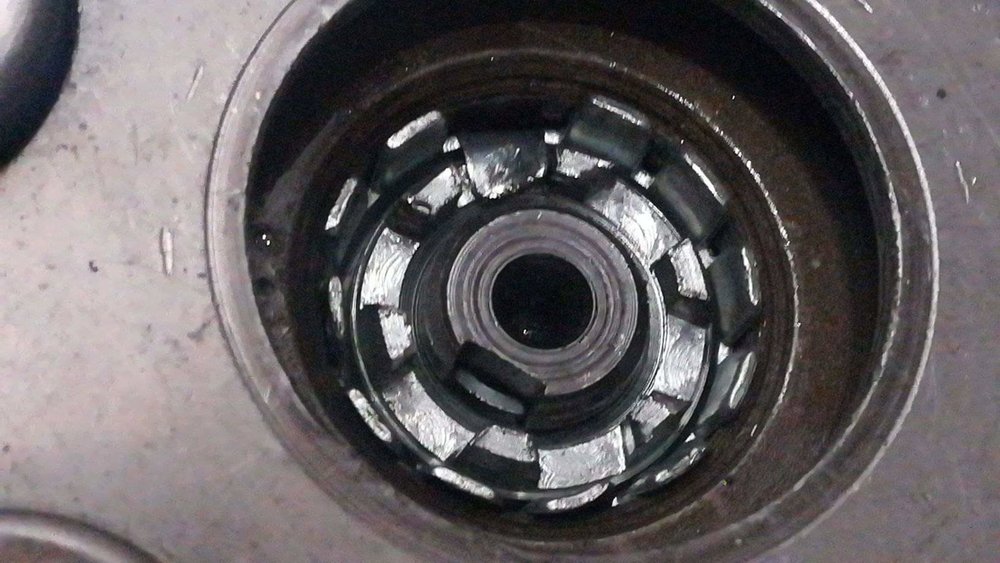

Ho avuto l'imprevisto del fermo dado frizione, che aveva 12 linguette anziché 11 come mi ha fatto notare Vol. Da fare attenzione al momento dell'ordine.
Volendo procedere ho rinunciato ad acquistare il suo fermo forzando l'uso di quel che avevo..

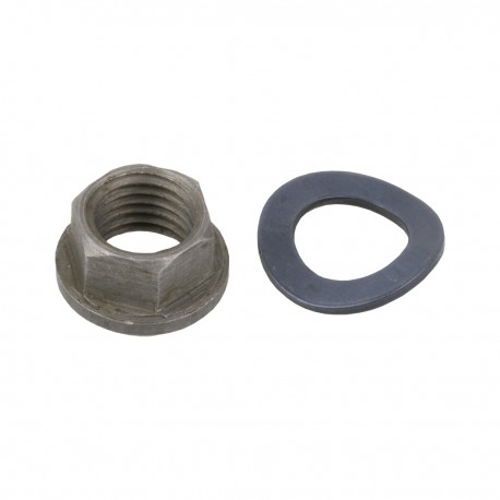

ti sconsiglio il classico dado a castello (+ relativo fermo a linghette) sulla frizione large.
Se si spana  dado  ( o peggio denti sulla chiave) ,  o se  devi cambiare frizione con motore montato su telaio...... volano madonne.
Metti il dado frizione "tipo pinasco", con semplice rondella ondulata. lo sviti ed avviti con una semplice bussola da 14mm.

L´avrei voluto fare anche io sulla mia, ma purtroppo l´altezza dei dadi é diversa. Quello "tipo Pinasco" nel mio caso era molto piú alto ed impediva alla frizione di staccare.
Con mio dispiacere ho dovuto rimontare quello  a castello

..avrei dovuto tornire davvero un bel po. Magari era il dado che ho preso io particolarmente alto.

non sembra lo stesso, sembra più alto il tuo dalla foto.
Cmq quella rondella zigrinatata te lo alza di parecchio, occorre la sua  ondulata

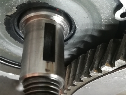

L'albero nuovo, un Tameni, ha mostrato di avere la sede chiavetta frizione diversa dall'originale. Ho dovuto quindi limare la chiavetta.
Albero originale Piaggio:
IMG_20210610_194202_resize_83.thumb.jpg.
Albero Tameni:
IMG_20210610_194147_resize_55.jpg.dbfb80
...la chiavetta non calza bene...:
IMG-20210610-WA0004_resize_39.jpg.45ef71

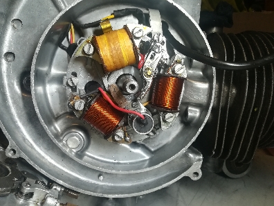

Lo statore cui ho sostituito qualche filo....
IMG_20210612_210428_resize_93.jpg.8a422a
...ho portato alla presa BT un cavo collegato alle puntine in modo da poter montare un condensatore esterno...

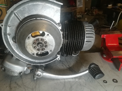

Fasatura e rimontaggio volano...
IMG_20210613_115944_resize_85.jpg.94c02a
