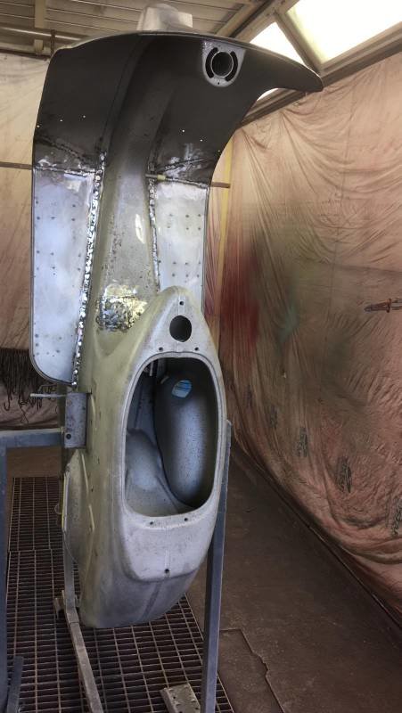

Gianluca102 Inviato Agosto 4, 2019 Autore Inviato Agosto 4, 2019 Secondo la vostra esperienza questa ralla è da sostituire? Per ora mi son limitato a ripulirla da vernice...Inviato dal mio HUAWEI VNS-L31 utilizzando Tapatalk 0 Cita
Gianluca102 Inviato Agosto 4, 2019 Autore Inviato Agosto 4, 2019 La Vespa è stata sabbiata?Si...ho verificato l'attrito con la gabbietta a sfere che deve andare in battuta con la ralla..il rotolamento non è dei più ineccepibili....il problema è che io non saprei proprio come sostituirla quella ralla...? Non ho gli attrezzi giusti per estrarla così come è indicato sui manuali di officina (cioè con il tubo a scalzarla dall'alto...). Scaldare non se ne parla con la verniciatura tutt'attorno...Inviato dal mio HUAWEI VNS-L31 utilizzando Tapatalk 0 Cita
lucag63 Inviato Agosto 4, 2019 Inviato Agosto 4, 2019 Si...ho verificato l'attrito con la gabbietta a sfere che deve andare in battuta con la ralla..il rotolamento non è dei più ineccepibili....il problema è che io non saprei proprio come sostituirla quella ralla...? Non ho gli attrezzi giusti per estrarla così come è indicato sui manuali di officina (cioè con il tubo a scalzarla dall'alto...). Scaldare non se ne parla con la verniciatura tutt'attorno... Inviato dal mio HUAWEI VNS-L31 utilizzando Tapatalk Ciao Gianluca..dovevi toglierla prima.. quella superiore l'hai tolta? comunque viene via facilmente.. basta un tubo lungo almeno 60 cm.. lo infili da sopra..senti il bordo della ralla..e batti con il martello spostando il tubo sul bordo della ralla dando dei colpetti decisi..ma non forte.. intorno al colletto. E dovrebbe venire via senza colpo ferire.. Inviato dal mio ONEPLUS A5010 utilizzando Tapatalk 0 Cita
Gianluca102 Inviato Agosto 4, 2019 Autore Inviato Agosto 4, 2019 Ciao Gianluca..dovevi toglierla prima.. quella superiore l'hai tolta? comunque viene via facilmente.. basta un tubo lungo almeno 60 cm.. lo infili da sopra..senti il bordo della ralla..e batti con il martello spostando il tubo sul bordo della ralla dando dei colpetti decisi..ma non forte.. intorno al colletto. E dovrebbe venire via senza colpo ferire.. Inviato dal mio ONEPLUS A5010 utilizzando Tapatalk Ottimo! Provvidenziale il tuo intervento! Ho fatto come hai detto, solo con una barra filettata lunga 50 cm con alla fine rondelle fermate da dei bulloni, e alla fine eccola li. Penso Userò la stessa barra in compressione per installare sia la ralla superiore che inferiore...che mi devono ancora arrivare... Già che ci sono vi chiedo se vi sembra tutto regolare nella seconda foto...il cavalletto a me sembra arretrato rispetto al rinforzo della pedana intermedio, tant'è che le staffe ne sono staccate e la molla sembra essere un po' troppo lasca a riposo...il fatto è che dal fronte i buchi sembrano esser posizionati giusti (ho confrontato con la foto pre disassemblaggio e sembrano davvero esser nelle stesse posizioni....), no è per capire se devo subito ritornare a fare visita dal carrozzaio...Inviato dal mio HUAWEI VNS-L31 utilizzando Tapatalk 0 Cita

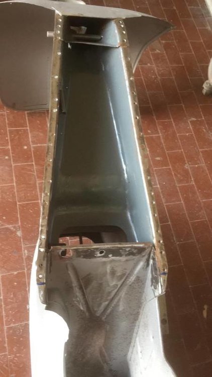

lucag63 Inviato Agosto 5, 2019 Inviato Agosto 5, 2019 9 ore fa, Gianluca102 dice: Ottimo! Provvidenziale il tuo intervento! Ho fatto come hai detto, solo con una barra filettata lunga 50 cm con alla fine rondelle fermate da dei bulloni, e alla fine eccola li. Penso Userò la stessa barra in compressione per installare sia la ralla superiore che inferiore...che mi devono ancora arrivare... Già che ci sono vi chiedo se vi sembra tutto regolare nella seconda foto...il cavalletto a me sembra arretrato rispetto al rinforzo della pedana intermedio, tant'è che le staffe ne sono staccate e la molla sembra essere un po' troppo lasca a riposo...il fatto è che dal fronte i buchi sembrano esser posizionati giusti (ho confrontato con la foto pre disassemblaggio e sembrano davvero esser nelle stesse posizioni....), no è per capire se devo subito ritornare a fare visita dal carrozzaio... Inviato dal mio HUAWEI VNS-L31 utilizzando Tapatalk Adesso..io ti parlo per la mia esperienza.. cioè per la sprint veloce. Ma le staffe cavalletto devono sovrapporsi al rinforzo.. Inviato dal mio ONEPLUS A5010 utilizzando Tapatalk Misura quanto hai dal foro dietro all'inizio del rinforzo. Io do una misurata alla mia.. misurato.. ci sono 42 mm. Inviato dal mio ONEPLUS A5010 utilizzando Tapatalk 0 Cita
senatore Inviato Agosto 5, 2019 Inviato Agosto 5, 2019 9 ore fa, Gianluca102 dice: è per capire se devo subito ritornare a fare visita dal carrozzaio... Parrebbe proprio così. Non capisco proprio come abbia potuto sbagliare la posizione dei buchi, visto che sul tunnel restano i fori anche cambiando la pedana, a meno chè non li abbia chiusi prima di montare la pedana e, quindi, dopo non aveva più alcun riferimento. Forse ho la soluzione: queste sono le foto che hai pubblicato e temo che il carrozziere abbia chiuso i fori sul tunnel prima di saldare la nuova pedana. Così facendo ha perso i riferimenti e ha fatto i fori a casaccio. 0 Cita
lucag63 Inviato Agosto 5, 2019 Inviato Agosto 5, 2019 Ed è un bel casino.. si tratterebbe di tappare 4 fori.. e rifarli nuovi nella posizione corretta..Inviato dal mio ONEPLUS A5010 utilizzando Tapatalk 0 Cita
Gianluca102 Inviato Agosto 5, 2019 Autore Inviato Agosto 5, 2019 Da un'altra foto inviatami dal carrozziere i buchi sembrano essere aperti già dopo installazione della pedana. Al momento non ho modo di verificare la distanza tra saldatura della parte posteriore del telaio e interasse del primo foto del cavalletto, ma sarà la prima cose che farò quando ne avrò occasione.Ho esposto il problema al carrozziere con tanto di foto pre post, il suo suggerimento è quello di, piuttosto, spostare il traversino di rinforzo....ma il problema è che è la molla del cavalletto che rimane troppo rilassata a riposo e rischia di staccarsi e il cavalletto di scendere in marcia.... Non so che fare....Inviato dal mio HUAWEI VNS-L31 utilizzando Tapatalk 0 Cita
lucag63 Inviato Agosto 5, 2019 Inviato Agosto 5, 2019 Da un'altra foto inviatami dal carrozziere i buchi sembrano essere aperti già dopo installazione della pedana. Al momento non ho modo di verificare la distanza tra saldatura della parte posteriore del telaio e interasse del primo foto del cavalletto, ma sarà la prima cose che farò quando ne avrò occasione.Ho esposto il problema al carrozziere con tanto di foto pre post, il suo suggerimento è quello di, piuttosto, spostare il traversino di rinforzo....ma il problema è che è la molla del cavalletto che rimane troppo rilassata a riposo e rischia di staccarsi e il cavalletto di scendere in marcia.... Non so che fare....Inviato dal mio HUAWEI VNS-L31 utilizzando TapatalkAssolutamente non spostare il traversino. Non risolvi il problema.. è il cavalletto che deve andare verso l'anteriore. La vespa oltre la molla del cavalletto che non lavora resterebbe sbilanciata in avanti. Deve rifare i fori nella posizione corretta.Inviato dal mio ONEPLUS A5010 utilizzando Tapatalk 0 Cita
Gianluca102 Inviato Agosto 5, 2019 Autore Inviato Agosto 5, 2019 Alcune foto della mia GL.Vol.Grazie vol. mi confermi anche tu i 42 mm di distanza tra interasse del foro e profilo del tunnel centrale?Inviato dal mio HUAWEI VNS-L31 utilizzando Tapatalk 0 Cita
senatore Inviato Agosto 5, 2019 Inviato Agosto 5, 2019 5 ore fa, Gianluca102 dice: Ho esposto il problema al carrozziere con tanto di foto pre post, il suo suggerimento è quello di, piuttosto, spostare il traversino di rinforzo Non scherziamo, per cortesia. Tra l'altro, anche spostando il traversino, si dovrebbe sempre verniciare, per cui non capisco l'idea malsana del carrozziere! So benissimo che scoccia dover rifare il lavoro, ma non vedo alternative. Sarebbe bene che si smontassero le strisce sulla pedana, prima di saldare i buchi e di riverniciare. 0 Cita
volumexit Inviato Agosto 5, 2019 Inviato Agosto 5, 2019 16 ore fa, senatore dice: Non scherziamo, per cortesia. Tra l'altro, anche spostando il traversino, si dovrebbe sempre verniciare, per cui non capisco l'idea malsana del carrozziere! So benissimo che scoccia dover rifare il lavoro, ma non vedo alternative. Sarebbe bene che si smontassero le strisce sulla pedana, prima di saldare i buchi e di riverniciare. Quoto, tra l'altro, li dove ha fatto lui i fori il tunnel è piu largo quindi le staffe sforzeranno sul cavalletto. Confermo 42mm Vol. 0 Cita

senatore Inviato Agosto 10, 2019 Inviato Agosto 10, 2019 Il fondo nocciola, va su tutto il telaio e su tutti i pezzi della carrozzeria. Quando si passa a stendere il colore, lo stesso va dato su tutti i pezzi a vista. Cosa significa? Che dove non si vede, se non smontando, non interessa che venga dato il colore di finitura. Questa era la filosofia della Piaggio, che le consentiva di risparmiare tonnellate di vernice! Pertanto le parti che restano di color nocciola, ovverosia con il solo fondo, sono: parte interna del telaio, sia dove alloggia il serbatoio che dove alloggia il motore; parte interna delle sacche destra e sinistra, tranne che lo sportellino della sacca sinistra, perchè quando lo si apriva era esposto alla vista; parte interna del parafango anteriore; parte interna del manubrio; parte del serbatoio che alloggia nel telaio; Molti, nel restaurare le proprie vespe, per non "sporcare" di vernice le parti che devono restare con il fondo, le proteggono con nastro carta e/o carta, ma ciò è sbagliato. Bisogna solo limitarsi a spruzzare il colore sul fondo, senza curarsi di verniciare anche le parti elencate prima. Da ciò verrà fuori un risultato di una leggera velatura di vernice, che è quello che deve venir fuori, e non uno stacco deciso come nel caso di protezione con mascheratura delle parti. 0 Cita
lucag63 Inviato Agosto 10, 2019 Inviato Agosto 10, 2019 A questo punto...se la misura del foro cavalletto al rinforzo è quasi uguale.. vanno spostati i due listelli posteriori..o almeno quello dove va agganciata la molla cavalletto.. l'unica prima di fare tutto sarebbe avere un riscontro.. una misura di una GL per vedere se in effetti sono spostati..non so se sulla sprint veloce hanno la stessa distanza..Inviato dal mio ONEPLUS A5010 utilizzando Tapatalk 0 Cita
