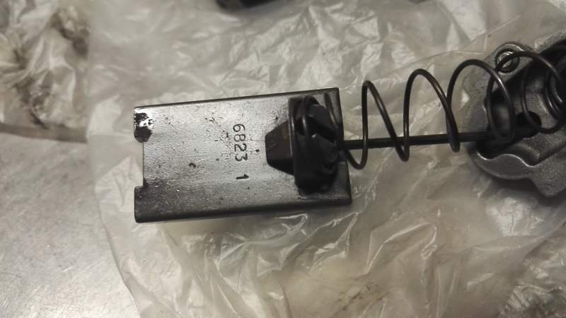

Marben Inviato Maggio 21, 2017 Inviato Maggio 21, 2017 Ho una ghigliottina Dell'Orto 6823.1 ed ha l'unghiata stretta e poco profonda, come sulle Spaco 01 che ricordo di aver maneggiato. Non é che ti confondi con la 8492.1 del 24/24, che effettivamente non ha unghiata? Inviato dal mio Siemens S62 - - - messaggi uniti in automatico dal sistema - - - Qualche foto al volo per conferma. 0 Cita
iena Inviato Maggio 21, 2017 Inviato Maggio 21, 2017 Non é che ti confondi con la 8492.1 del 24/24, che effettivamente non ha unghiata? . Ok, mi prendo a schiaffi da solo. Confermo la tua teoria, mi confondo con quella per il 24 Inviato dal mio Redmi 4 utilizzando Tapatalk 0 Cita
