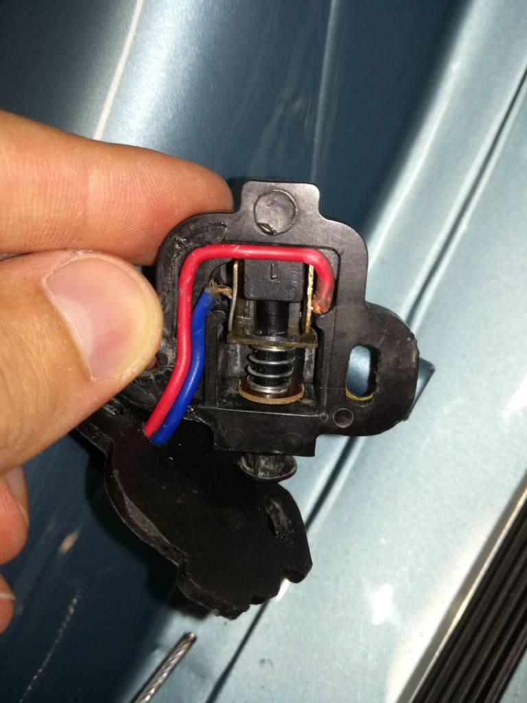

Gianluca102 Inviato Settembre 2, 2018 Autore Inviato Settembre 2, 2018 13 ore fa, rablo dice: Quello che posso dirti io è che l’interruttore del pedale del freno va grigio, come mai il tuo è nero? Si, non è il suo. Anche lo switch del freno è stato cambiato...Quello come il tuo, grigio e più stretto, quando il pedale non è premuto, lascia aperto il circuito che dalla batteria porta alla lampada dello stop. 7 ore fa, franzpero dice: Curiosità ma sta vespa funzionava quando l'hai presa? purtroppo non ho controllato tutte le connessioni\funzionamento dell'impianto luminoso .... Il clacson sicuramente non funzionave, ma semplicemente perchè i fili erano sconnessi. La luce anabbagliante mi pare funzionasse... Stavo tentando di fare questi parallelismi tra i due impianti: dalla bobina 2 (come numerata da Francesco), nello schema originale (sempre postato da Francesco) escono sia il cavo BIANCO che quello GIALLO-NERO. Qundi, per logica la paragono alla mia bobina 3, da cui esce cavo AZZURRO e cavo GIALLO. Connetto cavo AZZURRO a cavo BIANCO nella scatola BT (alla batteria), e il cavo GIALLO al GIALLO-NERO dell'impianto, come dice Francesco. Dalla mia bobina 2, esce il cavo VERDE. La bobina, ho verificato, è messa a massa già sul piatto statore: è quindi giusto che il cavo verde mi dia continuita con la massa, cioè il carter motore. Qunidi a logica, il mio VERDE dovrebbe corrispondere al GIALLO del piatto statore originale. Segnalo che la foto che ho postato io della scatolina BT, fa riferimento alle connessioni come le ho trovate prima di iniziare il restauro: quindi contrariamente a quanto suggerisci tu Francesco, il VERDE era connesso al GIALLO-NERO e il GIALLO al GIALLO. Ammetto che non ho ben chiaro cosa il cavo GIALLO-NERO e il cavo GIALLO dell'impianto elettrico vadano ad alimentare..finiscono entrambe nel devio luci al manubrio...Qualcuno ha per caso lo schema elettrico, in cui sono indicate le masse e i carichi? 0 Cita
