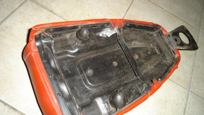

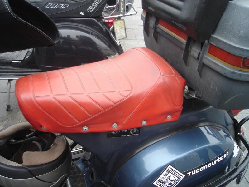

Babila Inviato Marzo 1, 2011 Inviato Marzo 1, 2011 complimenti per la collezione Clafo, metteresti qualche foto della 'semisella' rossa della 200MAGNUM per l'elefante 2008? (giusto quella della prima foto) in modo da capire com'è fatta... (però se ti è scomodo lascia stare...) 0 Cita
InsettoScoppiettante94 Inviato Marzo 2, 2011 Inviato Marzo 2, 2011 complimenti per la collezione Clafo, metteresti qualche foto della 'semisella' rossa della 200MAGNUM per l'elefante 2008? (giusto quella della prima foto) in modo da capire com'è fatta... (però se ti è scomodo lascia stare...) Quoto e mi associo Lore 0 Cita

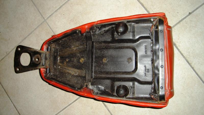

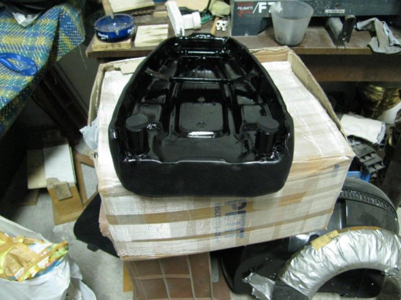

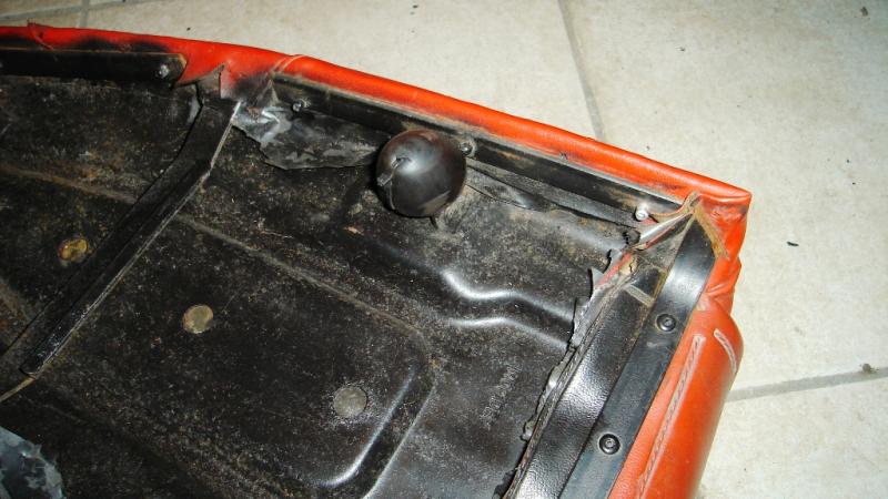

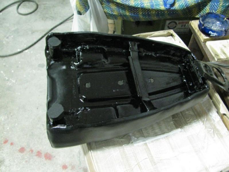

clafo Inviato Marzo 2, 2011 Autore Inviato Marzo 2, 2011 Eccovi accontentati... la mezzasella è realizzata molto semplicemente, tagliando di netto a metà una yankee. Nelle foto del sotto si vede il modo in cui ho fermato la pelle del rivestimento (tra la pelle e la gommapiuma c'è una pellicola di nylon un po grosso) con delle righette in ferro rivettate. PS: l'altra mezzasella è diventata un comodo sgabello rasoterra per i lavori in garage. Ciao. Clafo. 0 Cita

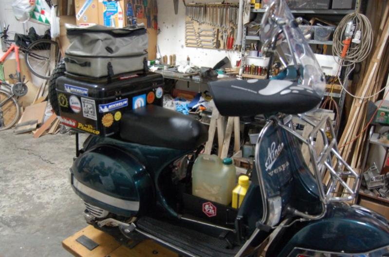

Calabrone Inviato Marzo 2, 2011 Inviato Marzo 2, 2011 Eccovi accontentati... la mezzasella è realizzata molto semplicemente, tagliando di netto a metà una yankee. Nelle foto del sotto si vede il modo in cui ho fermato la pelle del rivestimento (tra la pelle e la gommapiuma c'è una pellicola di nylon un po grosso) con delle righette in ferro rivettate. PS: l'altra mezzasella è diventata un comodo sgabello rasoterra per i lavori in garage. Ciao. Clafo. Herr Klafen,ma non ti si...apre dietro la sella,io ho dovuto metterci due colonnine per sorreggerla.:mavieni: 0 Cita
clafo Inviato Marzo 2, 2011 Autore Inviato Marzo 2, 2011 Herr Calabronen (), le ho montate, non all'estremità come te ma in corrispondenza dei tamponcini originali della yankee. Ho usato due pezzi di tamponi in gomma che al lavoro li monto come finecorsa sui macchinari. Ciao. Clafo. 0 Cita
Babila Inviato Marzo 2, 2011 Inviato Marzo 2, 2011 Eccovi accontentati... la mezzasella è realizzata molto semplicemente, tagliando di netto a metà una yankee. Nelle foto del sotto si vede il modo in cui ho fermato la pelle del rivestimento (tra la pelle e la gommapiuma c'è una pellicola di nylon un po grosso) con delle righette in ferro rivettate. PS: l'altra mezzasella è diventata un comodo sgabello rasoterra per i lavori in garage. Ciao. Clafo. 0 Cita

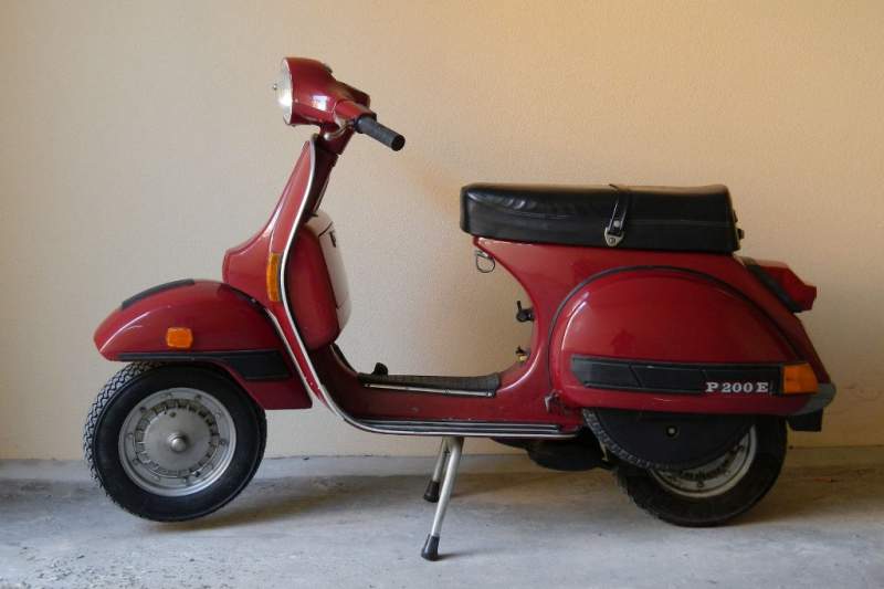

clafo Inviato Febbraio 8, 2015 Autore Inviato Febbraio 8, 2015 Ritorno sul forum dopo una latitanza di non so più quanto per aggiornare il pxodromo! Allora: - P200E 1982 Magnum, c'è! - PX200 Belin, c'è! (restaurato e MYizzato nel 2009) - P125X 1980, c'è! - P125X 1978 senza frecce, c'è! - T5, c'è! Poi nel 2013 è arrivato un P200E del 1980, Azzurro cina, conservato. Nel 2014 finalmente la P200E America!!!! 1984, conservatissima, con 5096 miglia ovvero circa 8000 km. ed ho anche trovato su ebay il suo fanale USA che ho subito montato! L'altro ieri, dopo tre anni di punta al proprietario, è arrivata la straniera... la MOTOVESPA DS200,del 1979!!!!!! :banana::banana:da restaurare e da immatricolare italiana... ma non ho fretta. Ora sono apposto!!! Ciao. Clafo. 0 Cita
