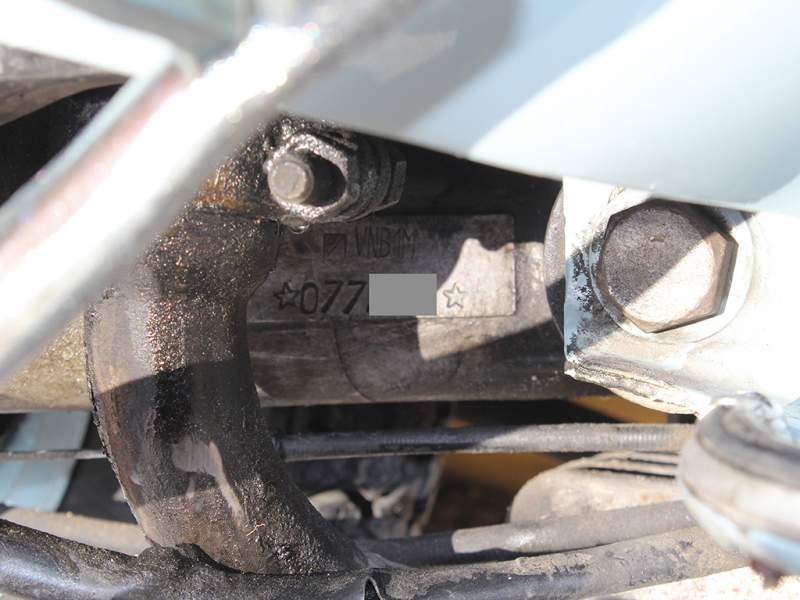

vespanunzio Inviato Marzo 12, 2015 Autore Inviato Marzo 12, 2015 (modificato) la vnb1 ha SEMPRE l'attacco ad un bullone, se ha due fori è perchè il secondo ci è stato aggiunto, in molti facevano questa modifica Vista la conservata appena arrivata dal meccanico, in effetti ha un solo bullone, allego foto se servono a qualcuno... adesso devo trovare i supporti da un bullone fra i miei ricambi smontati. Domandona: ma se lascio il cavalletto nontato con due bulloni ho problemi con l'FMI??? Modificato Marzo 12, 2015 da vespanunzio 0 Cita
senatore Inviato Marzo 12, 2015 Inviato Marzo 12, 2015 Il supporto è in alluminio. No, non credo che l'FMI faccia problemi per il supporto non consono. 0 Cita

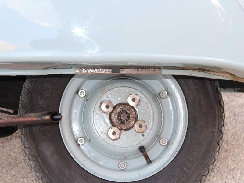

vespanunzio Inviato Dicembre 26, 2015 Autore Inviato Dicembre 26, 2015 I 4 bulloni che reggono la ruota al mozzo vanno montati senza rondelle? Li ho smontati e non c'era nulla, chiedo per conferma... Grazie a chi vorrà/potrà rispondere... Sent from my iPad using Tapatalk 0 Cita
senatore Inviato Dicembre 27, 2015 Inviato Dicembre 27, 2015 Se vuoi perdere la ruota per strada si, li monti senza rondelle. Ma se ci tieni alla ruota e alla tua vita, metti le rondelle e che siano di quelle spezzate!!! P.s.: le rondelle spezzate, vanno anche sotto tutti i dadi che chiudono i due semicerchi. Lo dico perchè ho visto molte persone montare le rondelle piane!!! 0 Cita
vespanunzio Inviato Dicembre 27, 2015 Autore Inviato Dicembre 27, 2015 Grazie Senatore, pensa un po' che da vent'anni la celestina viaggia senza rondelle al mozzo!!! Non ci ho fatto molto, ma almeno un paio di viaggi di un cento chilometri li ha fatti. Meno male che non è successo niente. Sent from my iPad using Tapatalk 0 Cita
senatore Inviato Dicembre 27, 2015 Inviato Dicembre 27, 2015 Credo che sia meglio per te NON continuare a sfidare la fortuna!!! 0 Cita

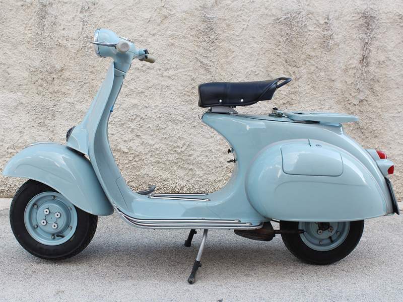

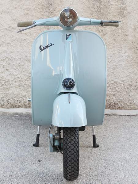

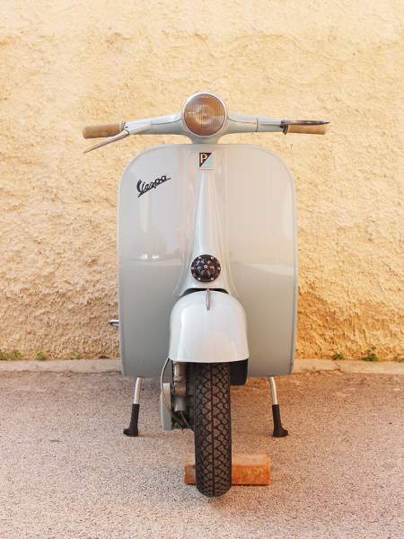

vespanunzio Inviato Aprile 4, 2016 Autore Inviato Aprile 4, 2016 Celestina completata. Vi posto le foto che ho fatto per l'FMI, così mi sarete d'aiuto per eventuali correzioni. Saluti a tutti. 0 Cita
senatore Inviato Aprile 4, 2016 Inviato Aprile 4, 2016 Direi che è tutto ok, ma il faro anteriore è strano, è come si fosse arrugginito o qualcosa del genere. 0 Cita
vespanunzio Inviato Aprile 4, 2016 Autore Inviato Aprile 4, 2016 Direi che è tutto ok, ma il faro anteriore è strano, è come si fosse arrugginito o qualcosa del genere. Ma dici la parabola? 0 Cita
vespanunzio Inviato Aprile 4, 2016 Autore Inviato Aprile 4, 2016 Non l'avevo notato! Meno male che ho un'altra parabola nuova nuova fra i ricambi, quello che mi scoccia è un'altra seduta fotografica!!! Rifaccio la foto, allora. Grazie senatore. Gianmarco 0 Cita
senatore Inviato Aprile 4, 2016 Inviato Aprile 4, 2016 Ma la parabola è ossidata, o è un effetto ottico? Se è ossidata, meriteresti degli sculaccioni, visto anche che dici di averne una nuova! Se è ossidata, la potenza del fascio di luce sarebbe molto scarsa e vedere bene dove mettiamo le ruote è molto più importante dell'omologazione FMI. 0 Cita
vespanunzio Inviato Aprile 4, 2016 Autore Inviato Aprile 4, 2016 Senato', sta vespa non esce da anni, al limite qualche passeggiata paesana la domenica, visto che dalle mie parti i vespaclub sono scomparsi e le occasioni sono pochissime... Restaurata nel 94, si è fatta qualche raduno anche di più di 100 km, e poi uscite sporadiche e quasi mai di sera. Avrà fatto un migliaio di chilometri in 22 anni... Poi, con il mio lavoro capita spesso che presentiamo libri nel fine settimana e dunque si riducono le occasioni di uscita... Comunque, controllerò la parabola e vi terrò aggiornati!!! 0 Cita

vespanunzio Inviato Agosto 4, 2016 Autore Inviato Agosto 4, 2016 Rifatte le foto, cambiata la parabola, è nuovissima e brillante anche se dalle foto non si vede... Vediamo come vanno queste foto e se mi date l'ok, procedo con la procedura (sic!). 0 Cita
poeta Inviato Agosto 4, 2016 Inviato Agosto 4, 2016 tolto il MATTONE e cambiata la parabola.... bella è bella in foto sopratutto, ma funzionerà bene??? per l'FMI è ok.... ti perdoneranno la leva freno ant, e le guaine cambio un pò logore, anche i numeri non in tinta certo.... un ritocchino qui e lì ai cerchioni... carina. 0 Cita
vespanunzio Inviato Agosto 4, 2016 Autore Inviato Agosto 4, 2016 Poeta, funziona alla grande, dai aria, due colpetti al massimo e parte... Compressione fantastica dopo la rettifica fatta 20 anni fa... Ed ha il 20/15B d'origine. Che ha la leva del freno anteriore? Conta che è stata restaurata 20 anni fa, fra il 94 e il 95 sicuro, quando il restauro di queste Vespe non era all'ordine del giorno. Ho faticato non poco per capire cosa andasse bene per la vnb1. Oggi con tutto il materiale on line e i ricambi restaurare è quasi una passeggiata. Sent from my iPad using Tapatalk 0 Cita
vespanunzio Inviato Agosto 5, 2016 Autore Inviato Agosto 5, 2016 Per Poeta, allora: nel 94 non sapevamo assolutamente che i numeri telaio andavano in tinta; la leva del freno è originale e meglio di così non può essere montata, a mio parere. Poi, se all'ultimo smontaggio l'hanno rimessa male... ma non mi pare, se guardi il mio avatar (foto prima dell'ultimo smontaggio) ha la stessa angolazione... Forse un poco usurata, magari per questo cade un altro po'... La sella è originale d'epoca, smontata da una sua sorella sempre nel 94... a quel tempo non c'erano i ricambi come ora; la copertura d'epoca è stata sostituita con una nuova in quanto era un aftermarket a tre bottoni... Il vano portaoggetti è colorato giusto, ti assicuro. Anche il sottopedana. La marma è quella che ho trovato all'epoca, probabilmente non è giustissima al 100%... potresti avere ragione. Idem per le guaine, ma non le andrò certo a sostituire. La Vespa ha documenti e targa originali, mai radiata sempre stata attiva e funzionante, la posseggo dal 1980, dai 16 anni è stata il mio mezzo. Vedo cosa posso fare per la marmitta, grazie per le osservazioni. Gianmarco 0 Cita
senatore Inviato Agosto 5, 2016 Inviato Agosto 5, 2016 Direi che ci siamo. Ma i dadi che chiudono i cerchi, sbaglio o sono 13 mm come misura esterna? Intendiamoci, per la FMI andranno bene, ma....... 0 Cita
vespanunzio Inviato Agosto 5, 2016 Autore Inviato Agosto 5, 2016 Direi che ci siamo.Ma i dadi che chiudono i cerchi, sbaglio o sono 13 mm come misura esterna? Intendiamoci, per la FMI andranno bene, ma....... Perché, che devono essere? 12? 14? Controllo pomeriggio, ma penso siano chiave 13... Dai dimmi che misura devono essere che li prendo nuovi. Se li trovo in ferramenta!!! 0 Cita
