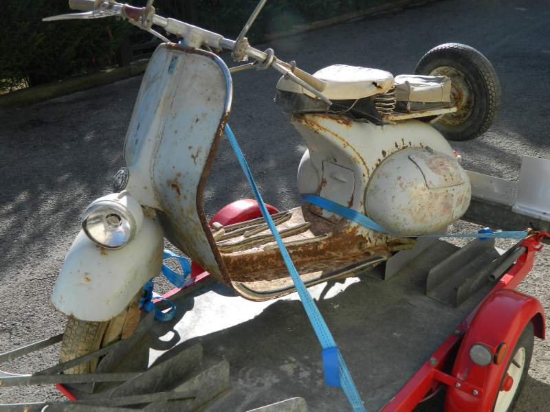

ronfo Inviato Settembre 16, 2014 Inviato Settembre 16, 2014 Ciao a tutti, ho da poco acquistato una VM1 in buono stato di conservazione, il vecchio proprietario l'ha acquistata di seconda mano nel 1959 e mi dice di non aver mai modificato niente però ci sono alcune cose che non mi tornano: 1) la vespa è di colore celeste chiaro 2) è dotata di faro con stop (ma mi pare che nel 59 non fosse ancora obbligatorio) 3) il faro anteriore ha la spia come nella VN Secondo voi è stata modificata o poteva essere un modello nato per l'esportazione? Per iscriverla devo obbligatoriamente riverniciarla di grigio? grazie per l'aiuto ronfo 0 Cita

Vespa979 Inviato Settembre 16, 2014 Inviato Settembre 16, 2014 1 Colore non originale, era disponibile solo in grigio 15048. 2 Il faro è stato sostituito proprio per circolare in quanto lo stop divenne obbligatorio dal 59. 3 Probabile una sua sostituzione, la vm1 non aveva ne spia ne luce di posizione. Prima di darti un consiglio su un eventuale iscrizione al R.S., bisogna vedere qualche foto. Apri una discussione nella sezione Restauri Wideframe. 0 Cita

volumexit Inviato Settembre 20, 2014 Inviato Settembre 20, 2014 Per iscriverla devo obbligatoriamente riverniciarla di grigio? Se non puoi provare che era stata costruita per un mercato estero e che per quel mercato era disponibile azzurra la devi per forza riverniciare. Vol. 0 Cita

cilio Inviato Settembre 28, 2014 Inviato Settembre 28, 2014 per l'iscrizione non occorre cambiare colore, già nel 59 c'era lo stop, come ti è già stato risposto, per la spia del faro mi sembra strano... 0 Cita

giaggio Inviato Febbraio 27, 2017 Inviato Febbraio 27, 2017 anche a me, guardando queste due foto, non mi sembra che fosse azzurra.. anzi sembrerebbe il suo beige scolorito e vissuto 0 Cita
