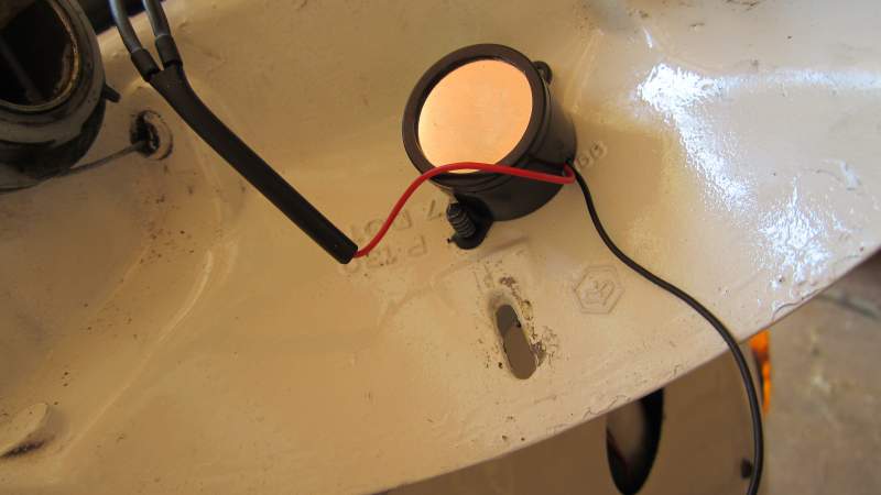

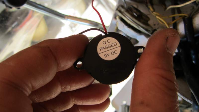

alkatraz Inviato Agosto 28, 2014 Inviato Agosto 28, 2014 Salve ragazzi apro questa discussione sperando sia utile ai tanti che ancora non sono riusciti a istallare un cicalino frecce su vespa px prima serie senza batteria.Premetto che ho fatto la prova con diiversi cicalini, quello che si adatta di piu' e un cicalino dc 9 volt,naturalmente essendo corrente continua ho dovuto mettere prima due IN4007 posto un po di foto chi vuole consigli chieda pure 0 Cita
pacio74 Inviato Agosto 28, 2014 Inviato Agosto 28, 2014 complimenti per la dedizione, io lo avrei sistemato sul nasello vicino al clacson. 0 Cita
alkatraz Inviato Agosto 28, 2014 Autore Inviato Agosto 28, 2014 Ho provato a metterlo sul nasello ad alta velocità e in condizioni di traffico risultava poco udibile 0 Cita
chicaro Inviato Ottobre 22, 2014 Inviato Ottobre 22, 2014 inizio con il chiederti dove lo hai comperato il cicalino,e cosa sono gli IN4007 0 Cita
Vespa979 Inviato Ottobre 22, 2014 Inviato Ottobre 22, 2014 inizio con il chiederti dove lo hai comperato il cicalino,e cosa sono gli IN4007 L' IN4007 è un diodo raddrizzatore, li trovi nei negozi di componenti elettronici, come anche il cicalino. 0 Cita

Marben Inviato Giugno 21, 2019 Inviato Giugno 21, 2019 Può essere che abbia installato un comune cicalino per corrente continua, senza applicare alcun diodo; alimentati direttamente in alternata, assumono una voce un po' tremula e suonano meno forte. 0 Cita
