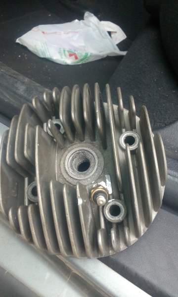

Gt 1968 Inviato Aprile 25, 2016 Autore Inviato Aprile 25, 2016 indicatore di temperatura motore con bulbo filettato sulla testa Inviato dal mio ForwardRuby utilizzando Tapatalk 0 Cita

Gt 1968 Inviato Maggio 20, 2016 Autore Inviato Maggio 20, 2016 In questo periodo ho avuto veramente poco tempo sia per usare che per lavorare sulla vespa . In questi giorni ho montato una termocoppia sulla testa per rilevare la temperatura e oggi , finalmente , ho potuto usarla come dico io . Questo motore vuole dissetato ..... In statale a circa 80 km/h vedo il termometro salire a 150°C , mi fermo per vedere la candela e mi scende un colpo .... Chiarissima . Ho ingrassato tutto l'arco dei medi passando da polverizzatore AB268 a 270 mentre sul minimo son calato da 63 a 61, per ora sul massimo ho tenuto 185 , sono in rodaggio e non mi va di tirarla a morte. Come consumi questo motore é meno parco del polini .... Beve più di me ma spinge . Inviato dal mio ForwardRuby utilizzando Tapatalk 0 Cita
