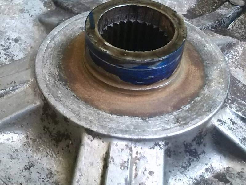

Gt 1968 Inviato Giugno 8, 2014 Autore Inviato Giugno 8, 2014 è proprio vero alla sfiga non c'è limite ...... Dopo la disavventura metto sotto il vecchio motore a valvola in modo da poter usare la vespa , sin qui tutto bene , qualche ora di lavoro e la vespa è nuovamente in strada:risata1: Esco di casa per una prova e mi rendo conto che ai bassi regimi vibra non poco .... sopporterò .....d'altronde quest'albero non era stato bilanciato . Faccio per rallentare col freno posteriore e la vespa va liscia rientro smonto il tamburo e trovo tutto imbrattato d'olio, sostituisco il paraolio sicurissimo di risolvere ma dopo qualche Km punto e a capo , rismonto , misuro , rimisuro , ricontrollo , elimino una sbavatura richiudo vado a lavoro ma dopo qualche km ancora non frena . Ormai ci sono continuo con prudenza e arrivo a destinazione . Alle 22 ,dopo il turno, prendo la via del rientro procedendo con molta prudenza per via dei freni , tutto procede finche tutto l'impianto elettrico mi molla ... buio totale .... non ho più una lampada che funziona. Per fortuna sono a 5 minuti da casa , anche se in statale , e ancor meglio difronte ad un distributore . Mi fermo all'istante sperando che qualche filo si fosse sganciato ma putroppo tutti i collegameneti sono ok. Mi tocca rientrare senza luci ....poco meno di 5 minuti in statale senza luci .... le chiappe strette come non mai . Adesso ho due problemi da risolvere ..... 0 Cita

Gt 1968 Inviato Giugno 8, 2014 Autore Inviato Giugno 8, 2014 vedete il segno che il paraolio lascia sul tamburo? secondo me deveTENERE non é possibile che fuoriesca da li. Inviato dal mio HUAWEI Y300-0100 utilizzando Tapatalk 0 Cita
Gt 1968 Inviato Giugno 8, 2014 Autore Inviato Giugno 8, 2014 forse ho risolto ,era mollata la ghiera in foto, ora guarnisco col teflon da idraulico e rimonto Inviato dal mio HUAWEI Y300-0100 utilizzando Tapatalk 0 Cita
Gt 1968 Inviato Giugno 8, 2014 Autore Inviato Giugno 8, 2014 rimetto Inviato dal mio HUAWEI Y300-0100 utilizzando Tapatalk 0 Cita
Gt 1968 Inviato Giugno 8, 2014 Autore Inviato Giugno 8, 2014 Gia messa Inviato dal mio HUAWEI Y300-0100 utilizzando Tapatalk 0 Cita
Uno Inviato Giugno 9, 2014 Inviato Giugno 9, 2014 come hai fatto a farla mollare? per svitarla di solito serve una mazzetta da 30 kg da quanto è inchiodata 0 Cita
Gt 1968 Inviato Giugno 10, 2014 Autore Inviato Giugno 10, 2014 Sicuramente l'avevo mollata quando ho pulito per bene il motore prima di metterlo in cantina, non so come spiegarmelo. Stasera ho trovato la causa dell'assenza di energia elettrica su tutto l'impianto .... Il colpevole é lo statore , sono saltate 2 saldature su una bobina che forse si é cotta , questo disservizio mi ha fatto scovare un altro errore .... stavo girando con 23° di anticipo ..... ora mi spiego le troppe vibrazioni , la pedivella durissima all'accensione e il motore che scaldava tanto Pericolo scampato Inviato dal mio HUAWEI Y300-0100 utilizzando Tapatalk 0 Cita
