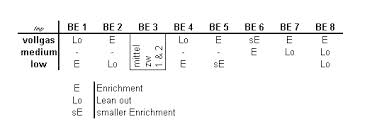

geny Inviato Novembre 5, 2014 Inviato Novembre 5, 2014 Per quello che ne so io, BE5: arricchisce un poco il minimo - nulla ai medi - arricchimento al massimo BE3: arricchimento poco al minimo - arricchimento poco ai medi - arricchimento poco al massimo BE6: nessun arricchimento al minimo - arricchimento ai medi - arricchimento al massimo. Purtroppo sto andando a memoria, avevo una tabella, questa sera quando torno a casa cerco di scovarla tra i file e la posto se la trovo. C'erano tutti dal BE1 al BE8. 0 Cita
