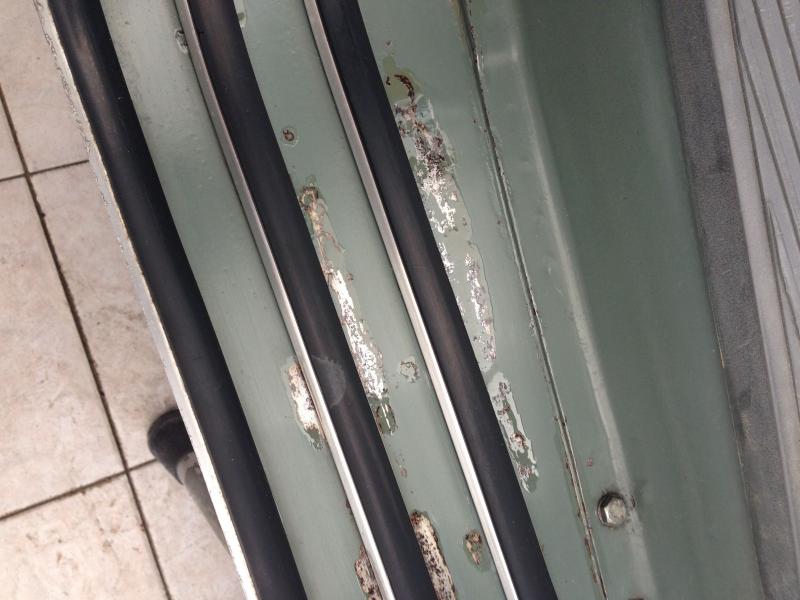

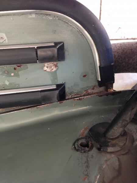

ciao,
ho ciffato le parti con un po' di ruggine ed ho passato la prima mano di Fidoil.
Ora volevo attendere domani per passare la seconda mano.
Ho ritoccato un po' in abbondanza, come da foto. Una volta che tutto si è asciugato, se volessi tenere così com'è, senza ritoccare con il colore verde, come faccio a togliere il Fidoil in eccesso? Di nuovo con cif e spugna verde e poi direttamente con pasta abrasiva, oppure solo con pasta abrasiva?
Dipende da quanto è l'eccesso, comunque non è un prodotto difficile da rimuovere, io proverei con la pasta abrasiva direttamente, se non ottieni il risultato desiderato vai con leggero CIF
Oggi, a 24 ore dalla prima mano, ho controllato lo stato del Fidoil.
Domani pensavo di dare la seconda mano.
E' però molto appiccicoso, qualsi gommoso. E' normale?

Ma il fidoil cos'è, un bloccaruggine?
Se è come quello che ogni tanto ho usato dal carrozziere, ti lascia il metallo di un marrone molto scuro, e poi per forza va riverniciato.
Ma viste le tue foto, forse è diverso, quindi io non saprei risponderti.
In ogni caso io farei un pensierino nel levare i listelli, grattare per bene anche sotto di essi, riverniciare solo la pedana di verde night, rimontare i listelli e lucidare tutta la vespa.
Dovrebbe venire un lavoro QUASI invisibile...
Il fidoil lascia una patina trasparente, quello che trasforma la ruggine colorandosi di nero è il ferox
