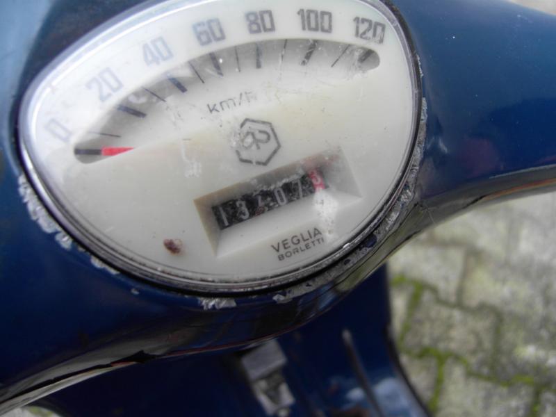

Bel lavoro,mi paice proprio come è venuto il contakm!
Hai fatto bene a non riazzerarlo!
Girerò i complimenti ;-)

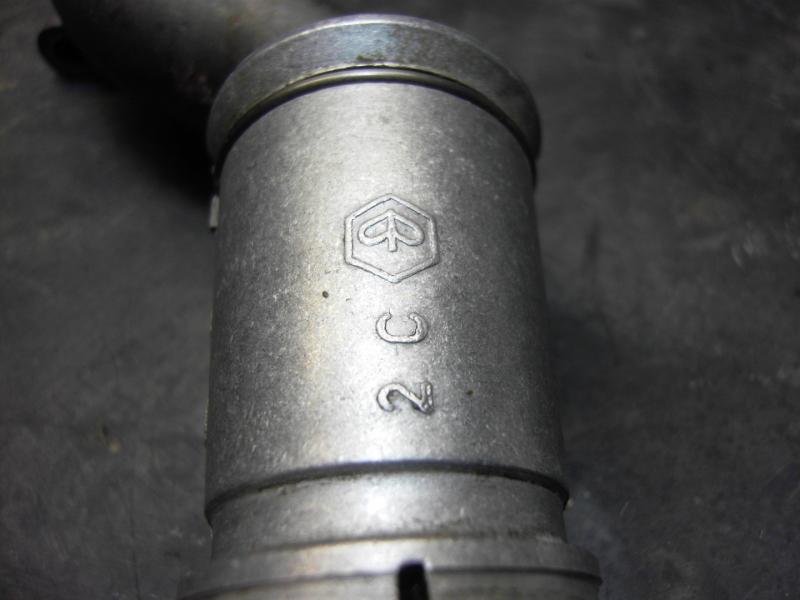

Ci ho buttato un occhio ma a dire il vero cercavo qualche marchio, sigla, segno, che mi faccia subito identificare che è "roba buona" :mrgreen:
Domani provo a guardare meglio

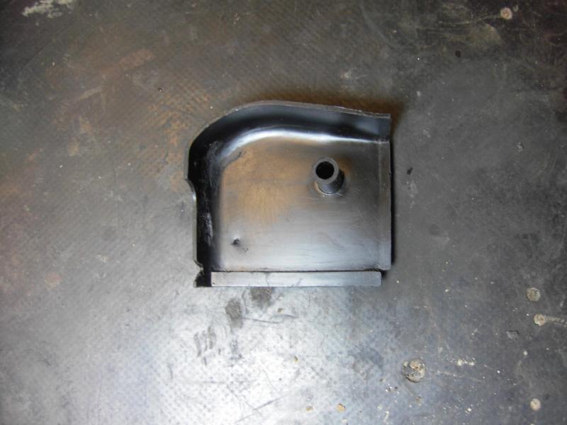

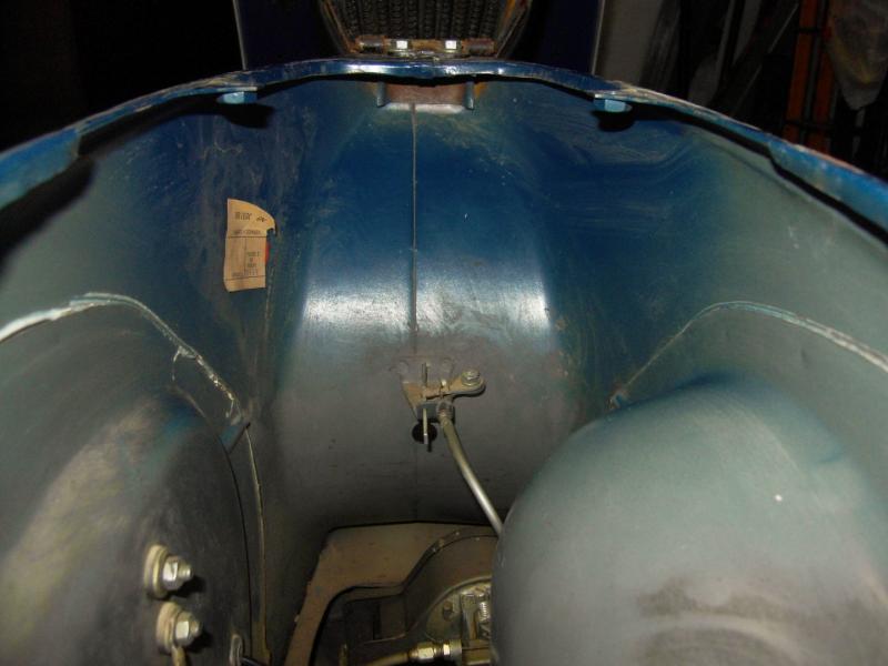

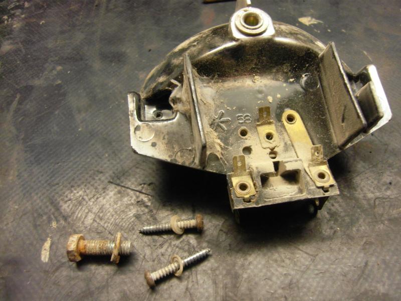

Intanto volevo mettere una foto dove si veda meglio lo scempio che hanno eseguito al povero scudo, nel foro più grosso ci passa tranquillamente un dito, quasi un paio di cm di diametro; verrà chiuso tramite una piccola pezza di lamiera, gli altri con semplice punto di saldatura
Intanto prima pulita leggera al vano carburatore che risulta molto ben conservato, ma finchè non proteggo bene l'adesivo ci vado piano con acqua e chanteclair li dentro; e nel frattempo giù il motore che di terra ne ha parecchia, prima pulita (non visibile in foto) così ci accingiamo quanto prima alla revisione totale.
A domani per i prossimi sviluppi :ciao:

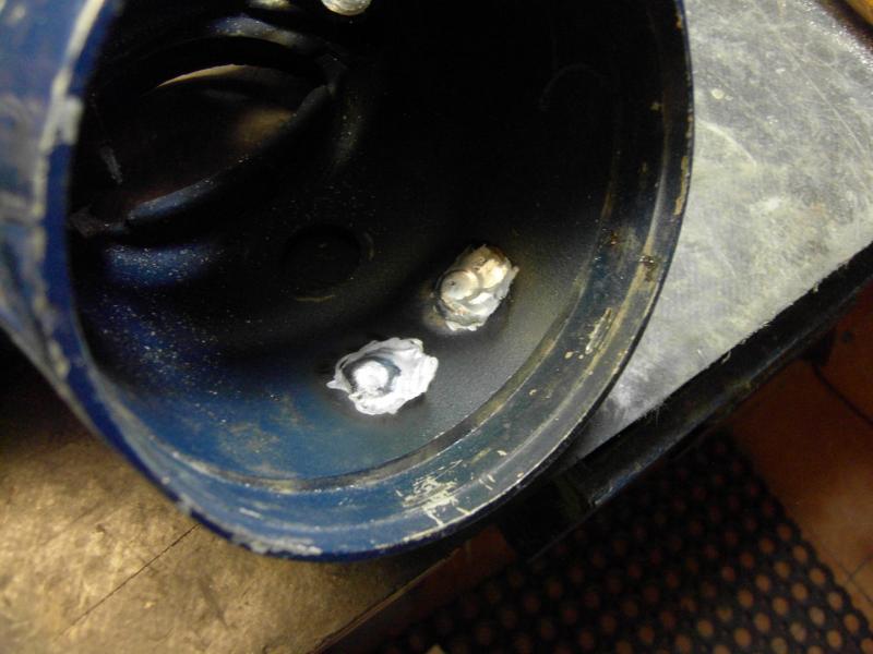

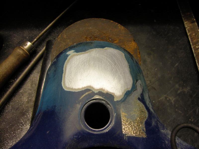

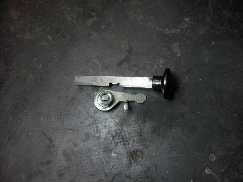

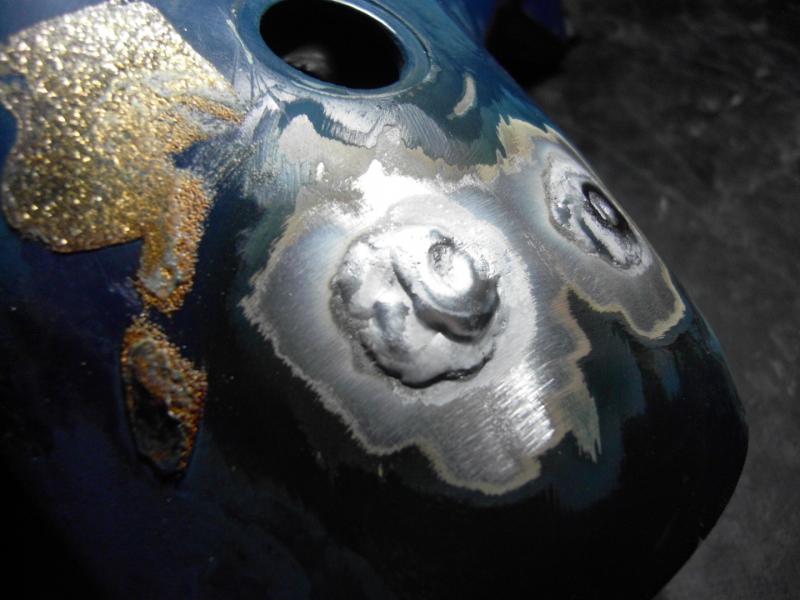

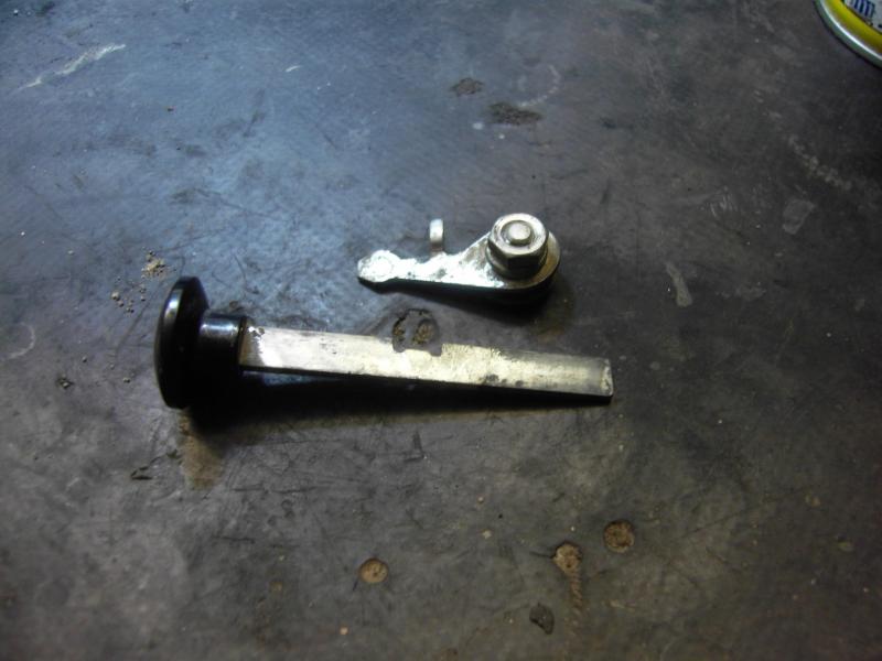

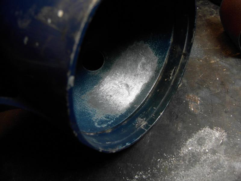

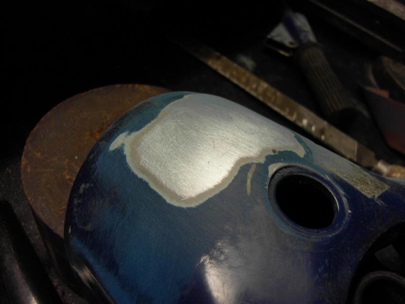

Buona sera ragazzi!
Oggi sono stati chiusi i fori sul manubrio, sia interni ed esterni alla parabola, che nel comando cambio, successivamente lisciati e riportati come in origine.
Unico appunto, pensavo che il comando cambio fosse perfettamente rotondo, invece, o il mio è uscito un pò deformato dalla piaggio, o se sono proprio così non so, nella foto col cerchietto rosso potete notare una zona più incavata qualche cm sotto la riparazione. E' una cosa impercettibile ed appena visibile, ma c'è ;-)

cavolo bel lavoro!
Inviato (modificato)
cavolo bel lavoro!
Sei partito alla grande!
Per il comando marce non ho capito bene, hai due "buchini"? Non puoi riempirli e via?

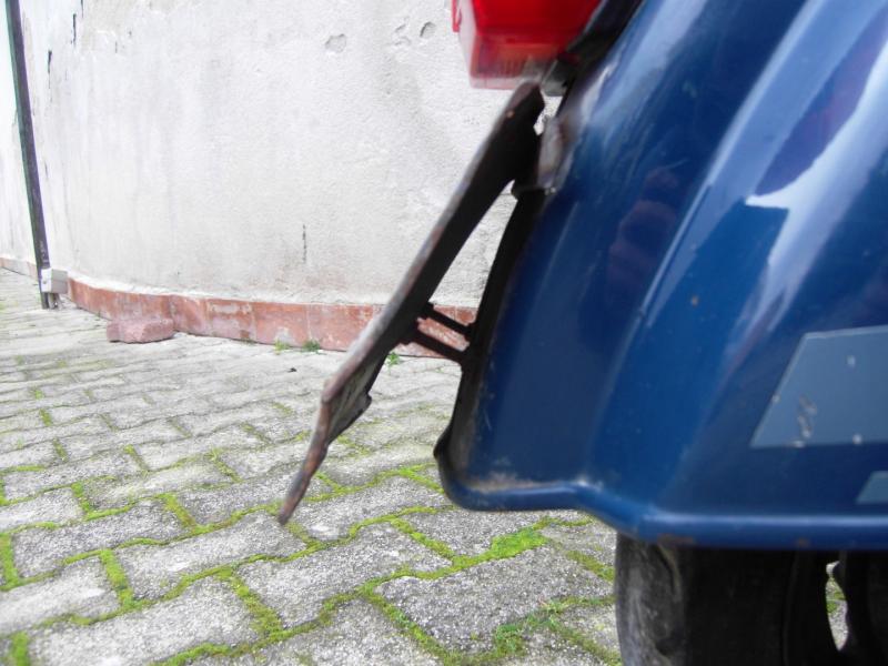

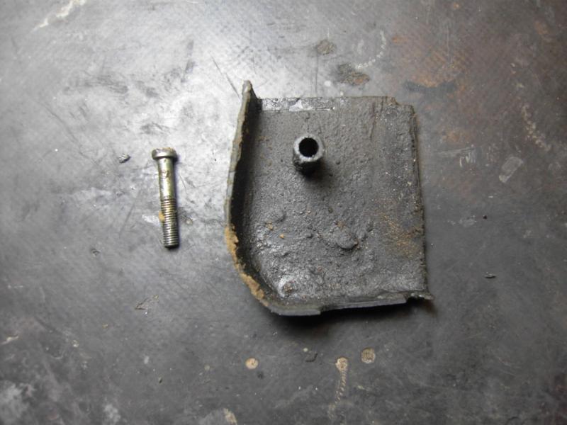

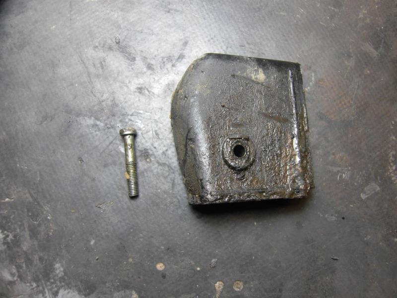

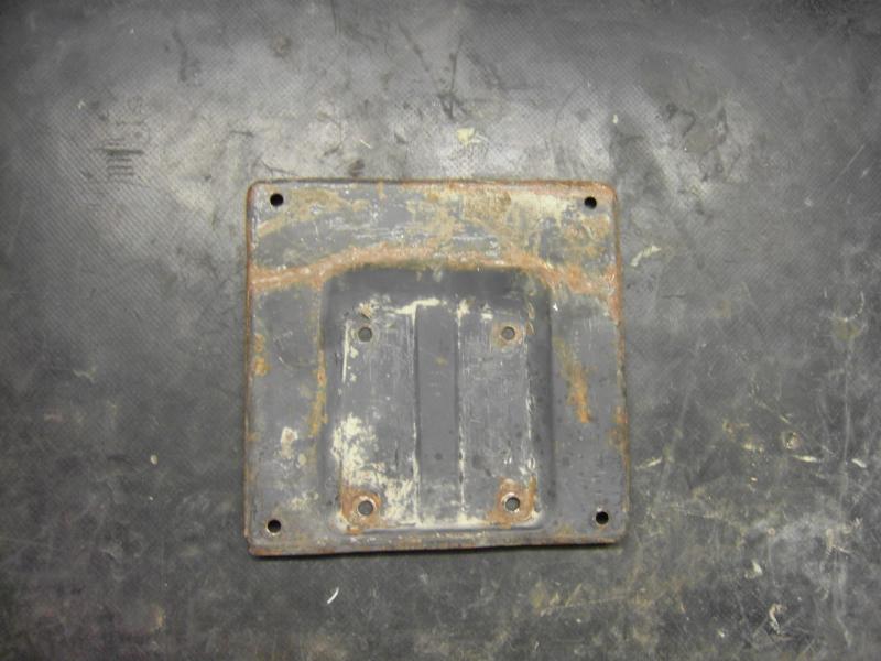

Portatarga raddrizzato
Ottimo lavoro, quando lo rimonterai senza quelle orride sospensioni che lo inclinavano, vedrai che non correrà più il rischio di piegarsi :-)

Bel lavoro anche qui.
Come immaginavo la saldatura ha bruciato quasi tutta la vernice del manubrio, e dovrai riverniciarlo totalmente. Spero che le saldature sul telaio brucino meno, in modo da lasciarti la possibilità del conservato (e fare contento anche Ruggero :ok: )
Ti confermo che il manettino marce deve essere tondo, forse il tuo aveva un piccolo difetto di fusione in origine (oppure nella sua storia la vespa ha subito qualche piccolo trauma...)

Grazie mille!
Merito del bravo saldatore (mio padre) ;-)
-ruggero
Grazie!
No i due microfori è stata una soffiatura, ma sono veramente minuscoli, quando spruzzo il fondo gli faccio sopra due scolature così scompaiono, se guardi dentro al cerchietto noterai che ci sono parti che non sono state colpite dalla levigatura, è una zona inflessa, una cosa percettibile appena appena al tatto, ma volevo capire se è normale o se posso correggere il difetto ;-)
Non è ancora esclusa l'ipotesi del conservato sia chiaro, prima voglio sistemare il telaio e la pedana, in base a come si presenta e quanta vernice nuova c'è da mettere su vedremo se risparmiarle l'atroce destino del nuovoperfetto, perchè anche a me piace un sacco così, con le sue esperienze sulla pelle; un pò meno a mio padre, ma visto che siamo in due le decisioni si prendono al 50e50 quindi, decido io. :mrgreen:

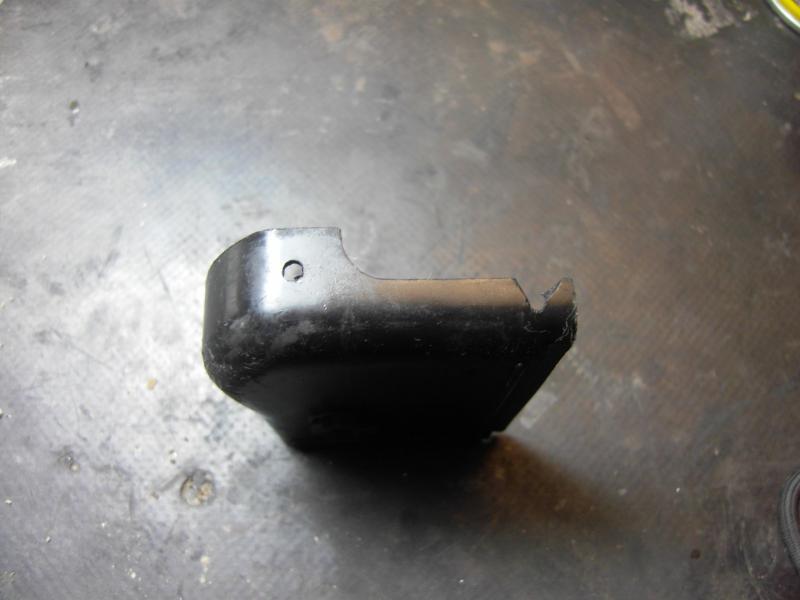

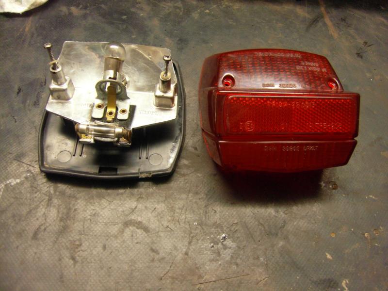

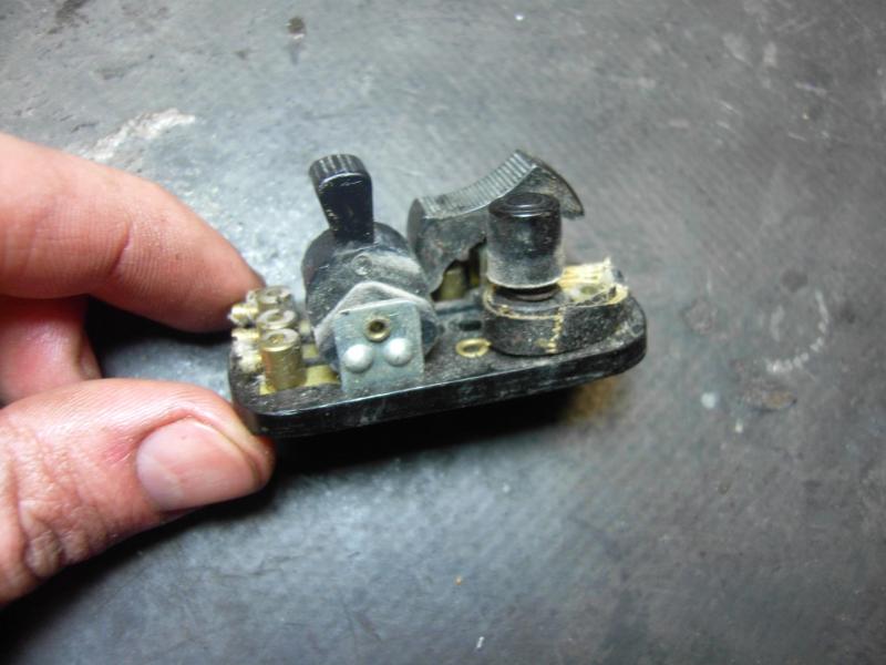

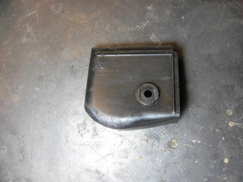

Piano piano si va avanti... Piccoli lavori di pulizia e stoccaggio nell'attesa di essere rimontati, niente di eccezionale ma si deve fare.
Qualche foto giusto per non annoiarvi con le parole
Faro posteriore pulito, puliti i contatti, reidratata la gomma con del semplice olio spry, via da parte
Collettore di aspirazione prima disinterrato, poi pulito, pulito il feltrino ed oliato, via da parte

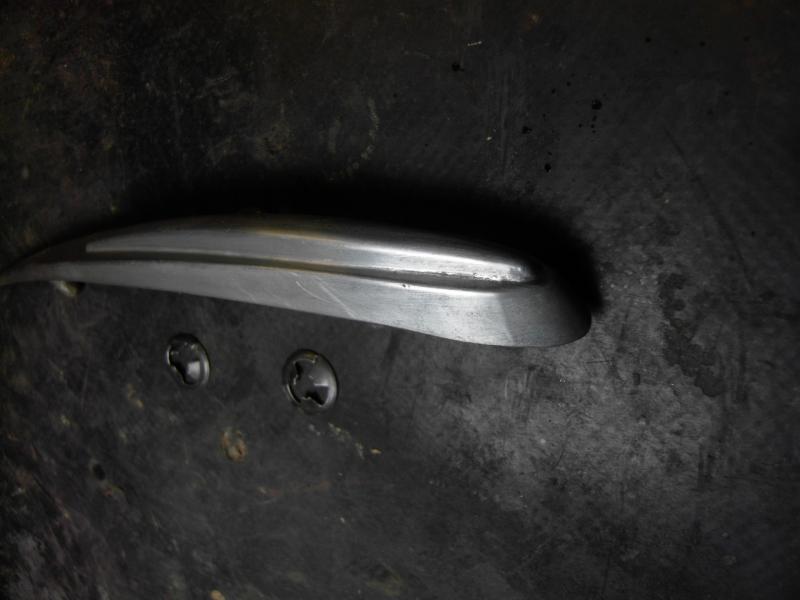

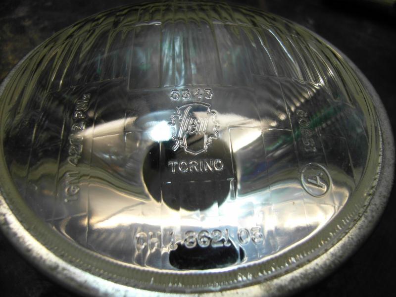

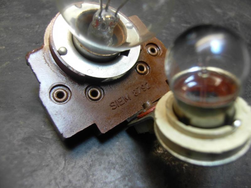

Faro anteriore pulito internamente ed esternamente, sfrattati i soliti ragni che alloggiavano su questa Vespa, puliti i contatti, via da parte
Crestina parafango pulita, seppiata in attesa di lucidatura, via da parte

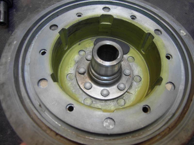

Volano pulito

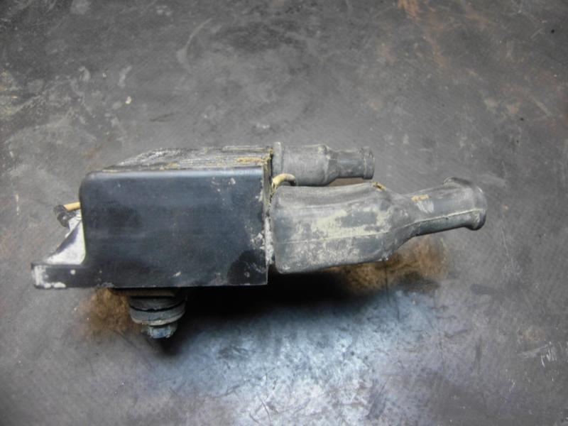

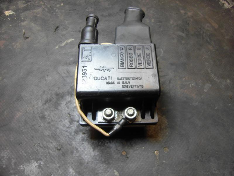

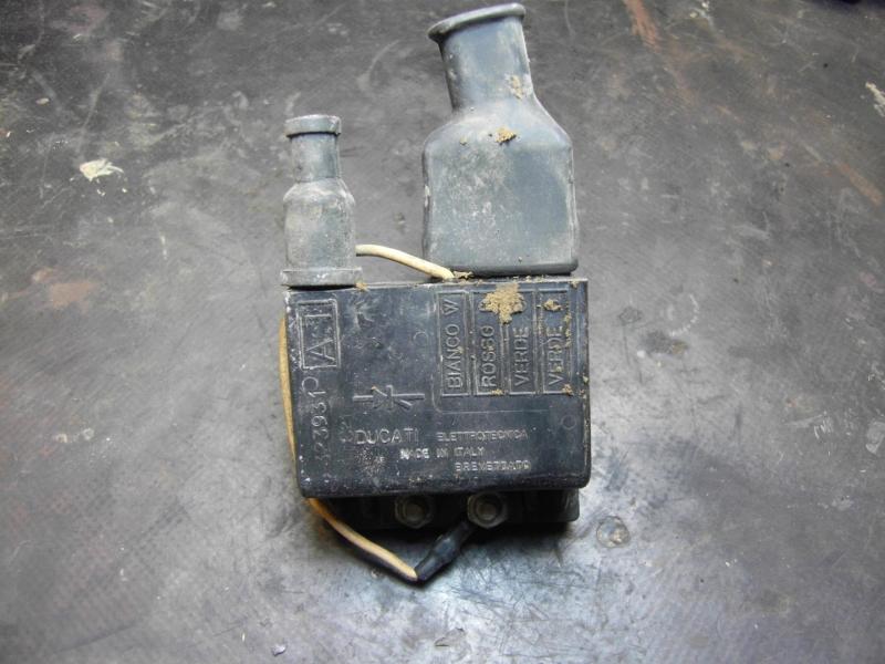

Centralina pulita, puliti i contatti, reidratati i gommini, e fra l'altro, me ne sono perso uno di quelli che si ancora al telaio per smorzare le vibrazioni... Mannaggia a me, sotto il banco non l'ho trovato
:doh:

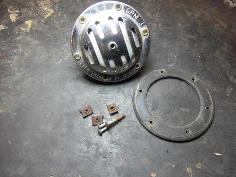

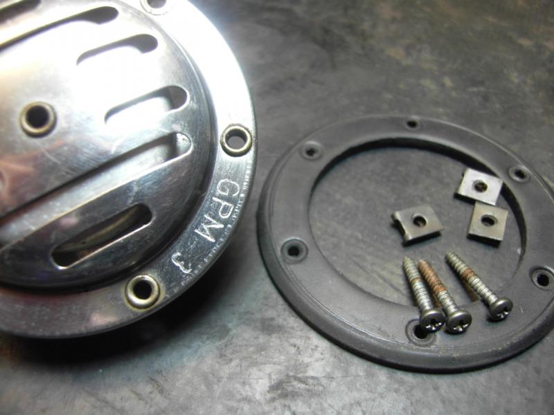

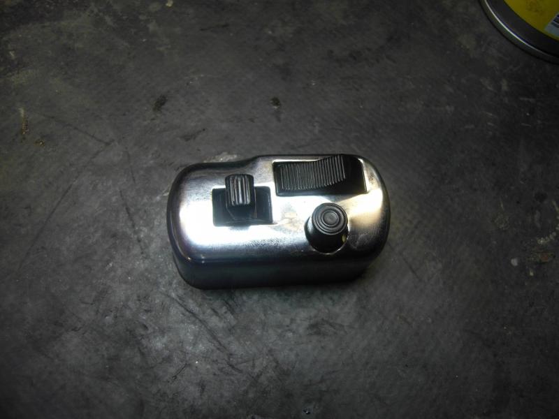

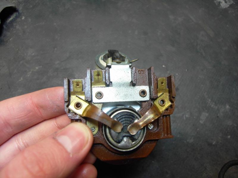

Clacson, o "sunietto" come si dice a Mant.. ah no, dalle mie parti pulito
Devio puliti i contatti, controllato che funzionasse col tester, cromatura recuperata con la miracolosa paglietta sottile + spry lubrificante
