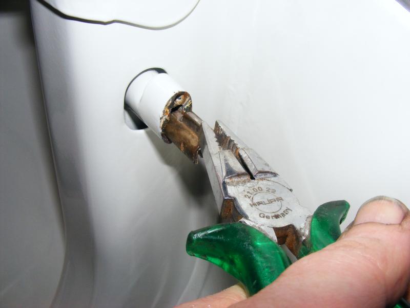

Administrators horusbird Inviato Febbraio 11, 2010 Autore Administrators Inviato Febbraio 11, 2010 Finalmente ho ritirato il telaio verniciato in un bellissimo biancospino cosi' come era in origine e domenica si comincia il montaggio! Ho un problema con il blocchetto/serratura di accensione dato che il tipo che rifà le chiavi ha "smarrito" quello che gli avevo lasciato per rifare la chiave mancante Ho rimediato quello di una 600 ma e' completamente diverso a livello estetico poiche'0 quello originale e' il clessico piaggio e quindi uguale al px ma con il contatto e la molla per accendere.... Come si recupera una cosa del genere? Su eBay non ne ho mai visti e alla Piaggio mi hanno riso in faccia..... 0 Cita

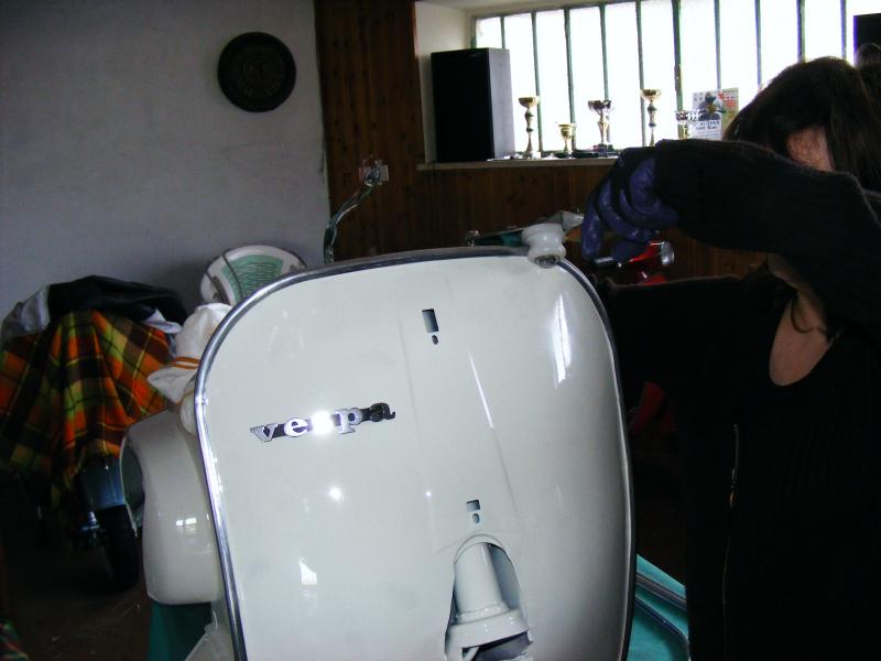

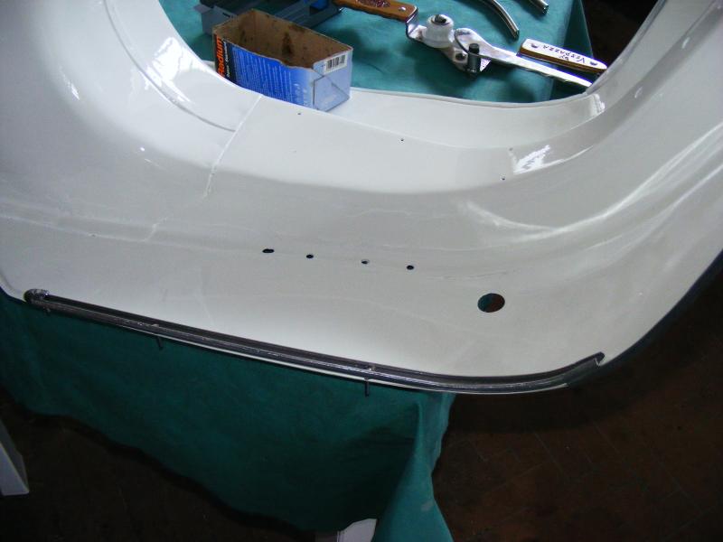

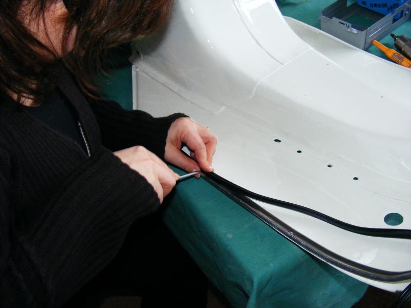

Administrators horusbird Inviato Febbraio 14, 2010 Autore Administrators Inviato Febbraio 14, 2010 Stupendo facci vedere delle foto allora )Per il blocchetto non saperi proprio come aiutarti, io avevo il suo originale, cerca cerca e cerca in giro, prima o poi lo trovi, comunque se ti interessa io ho batterie nuove che sono quelle fatte apposta per la elestart e un regolatore di tensione originale bosch e funzionante. Aspetto tue notizie, Ciao Ecco qualche foto del rimontaggio, per ora siamo al bordoscudo, le strisce pedana e alla foruratura del vecchio bloccasterzo da sostituire. 0 Cita

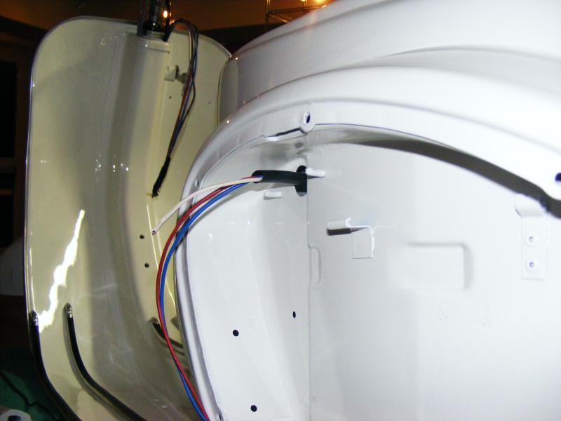

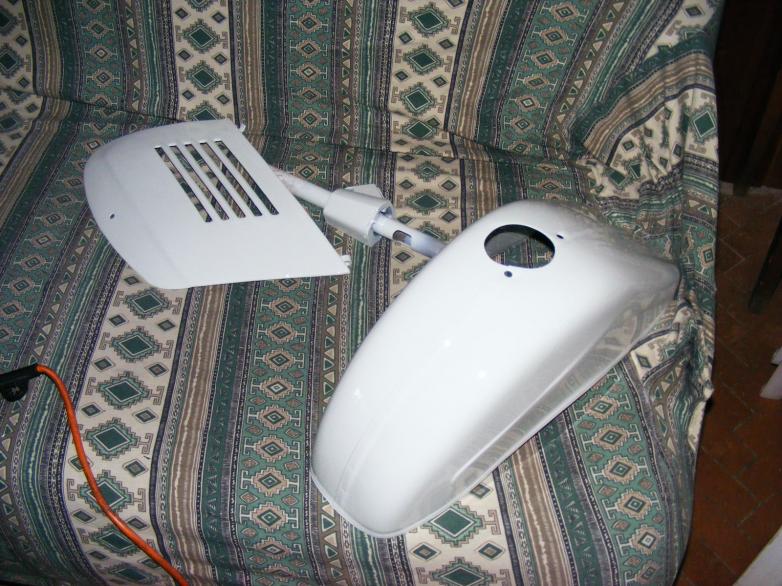

Administrators horusbird Inviato Febbraio 19, 2010 Autore Administrators Inviato Febbraio 19, 2010 si procede... l'impianto elettrico era disastrato ed oltre tutto era stato sostiuito con quello di una normale special, quindi mi sono procurato la guaina nera, il filo di vari colori (quasi tutti come gli originali tranne un paio) e lo ho ricostruito. Ho montato il mozzo e domani spero di montare il manubrio e collegare i cavi, le guaine sono tutte passate, a breve si inizia con il motore! 0 Cita

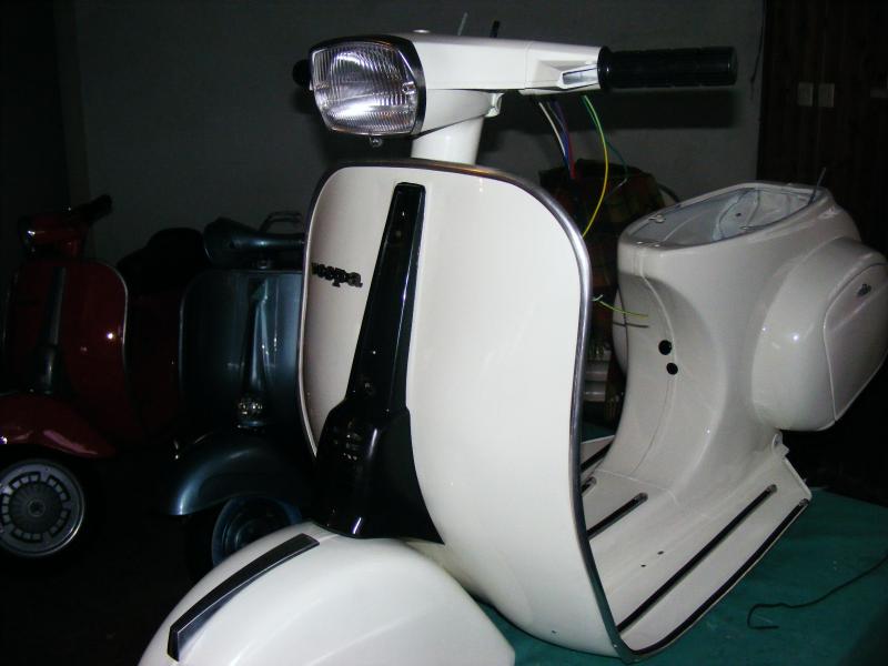

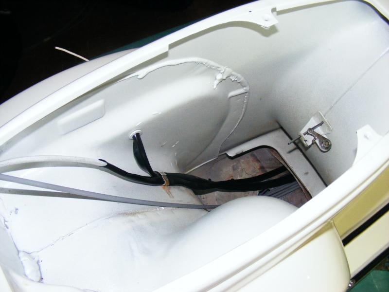

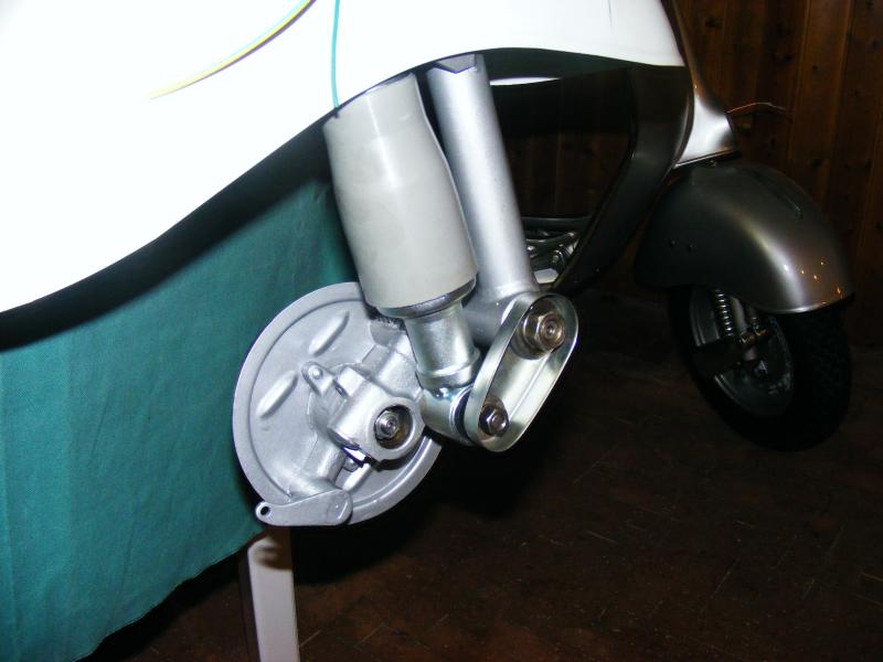

Administrators horusbird Inviato Febbraio 20, 2010 Autore Administrators Inviato Febbraio 20, 2010 Procedo spedito Ho montato tutto l'avantreno, il manubrio, il faro, le targhette ecc. Ho un problemino con la levetta chiusura sportellino lato batteria che e' "destra" in quanto nata per lo sportellino lato motore, mi sa che la rilevo e modifico la parte interna per farla chiudere a "verso" anche sul lato sinistro. Il copriclacson su questa del 75 ci andrebbe grigio ma mi piace piu' nero anche perche' da l'idea della elestart e comunque cambiarlo in futuro e' questione di 2 minuti! Ho iniziato a pulire il motore che, avendo una ottima compressione preferirei al momento non aprire, lo provo e poi vediamo se e' il caso e necessario rifarlo. Nelle foto il famoso "dinamotore"! Ah, questo motore ha il mozzo a 4 bulloni delle ruote da 9 .. per metterci il tamburo special 5 bulloni di questa versione di elestart cosa si deve fare? 0 Cita
