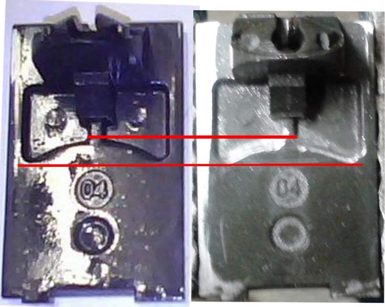

Il foro di collegamento tra vaschetta e getto è troppo grande ed ingolfa al minimo, nella serie R mi pare sia 2,5 o addirittura 3 mm: troppo
Ho fatto varie prove ed il giusto compromesso è portarlo a 2 mm montando la saracinesca 04 con finestre allungate di 1 mm.
:ciao: Gg
[ATTACH=CONFIG]151657[/ATTACH]
:ciao: Gg
