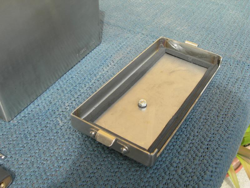

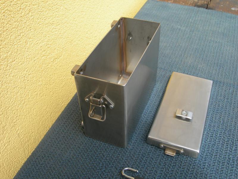

ricky_c Inviato Settembre 24, 2012 Inviato Settembre 24, 2012 Prendendo spunto dalle vostre realizzazioni, questo è quello che ho fatto io ormai qualche tempo fa e che finalmente ho trovato il tempo per inserire le foto 0 Cita

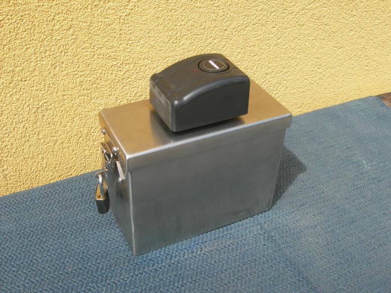

Gabriele82 Inviato Settembre 24, 2012 Inviato Settembre 24, 2012 cavolo...troppo bello!! che è quello scatolotto nero? 0 Cita
vespen Inviato Settembre 25, 2012 Inviato Settembre 25, 2012 Ciao.......Anche per me è molto bello. Se posso chiedere con quale tecnica è stato saldato l'inox? Spessore della lamiera? Ad occhio e croce sembra un due millimetri. Saluti. 0 Cita

gabri1987 Inviato Settembre 25, 2012 Inviato Settembre 25, 2012 Davvero ben fatto!!! nulla a che vedere con la spartana scatola dei biscotti svedesi... cavolo...troppo bello!!che è quello scatolotto nero? credo che sia un antifurto a vibrazione, ma non voglio scommetrci... 0 Cita

areoib Inviato Settembre 25, 2012 Inviato Settembre 25, 2012 complimenti! puoi postare un po di misure e la tecnica che hai usato per la realizzazione! Bravo... così contribuisci con lo spirito con cui la sezione Faidate è nata! 0 Cita

alpino76 Inviato Settembre 25, 2012 Inviato Settembre 25, 2012 complimenti! puoi postare un po di misure e la tecnica che hai usato per la realizzazione! Bravo... così contribuisci con lo spirito con cui la sezione Faidate è nata! già! perchè non posti addirittura il .dxf o il .dwg? io lavoro in carpenteria... 0 Cita

ricky_c Inviato Settembre 25, 2012 Autore Inviato Settembre 25, 2012 Davvero ben fatto!!!nulla a che vedere con la spartana scatola dei biscotti svedesi... credo che sia un antifurto a vibrazione, ma non voglio scommetrci... esatto! funzionante a batteria e azionabile con telecomando a inrarossi 0 Cita
ricky_c Inviato Settembre 25, 2012 Autore Inviato Settembre 25, 2012 Ciao.......Anche per me è molto bello. Se posso chiedere con quale tecnica è stato saldato l'inox? Spessore della lamiera? Ad occhio e croce sembra un due millimetri.Saluti. l' ho saldato a filo (diametro 0,8mm), la lamiera inox è di 1,5 mm di spessore , secondo me l'ideale per questa realizzazione: 1mm sarebbe poco per saldarlo (perlomeno a filo ma con la puntatrice sarebbe fattibile), 2 mm troppi da piegare con una certa precisione e soprattutto troppo "vistosi" per una scatola di queste ridotte dimensioni 0 Cita

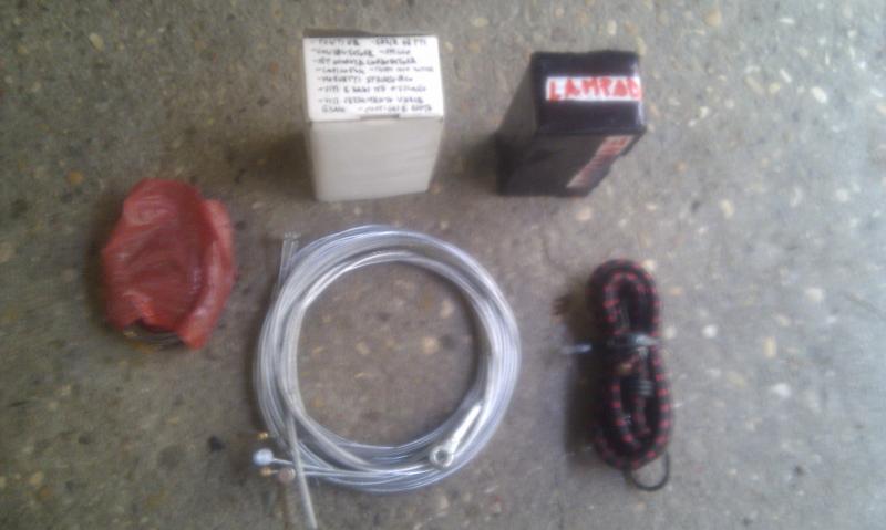

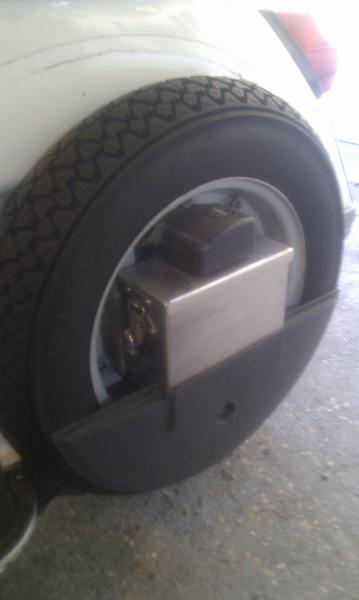

ricky_c Inviato Settembre 30, 2012 Autore Inviato Settembre 30, 2012 La sirena dentro il bauletto si sente forte oppure è un po' debole?vorrei prenderla anch'io visto il prezzo competitivo sulla baia. la sirena dentro la pancia sx si sente moooolto bene:violino: ecco le foto una volta montato nella vespa e tutto quello che ci sta dentro:mrgreen: 0 Cita
Uicio76 Inviato Settembre 30, 2012 Inviato Settembre 30, 2012 Bello,ben fatto ed esteticamente validissimo, però a mio avviso la capienza e' un pò ridotta. Gli attrezzi dove li tieni? nel bauletto?. Io nel vano ruota di scorta ho provvisoriamente una sacca in ski (ora a dire il vero e' a pezzi...) ma dentro c'e tutto l' occorrente, cacciavite, svitacandela, pinze guanti,etc....e tutti quello che penso mi possa servire, il bauletto preferisco ternerlo il piuo libero possibile;mi serve per l' antipioggia etc, e poi oggetti vari all' occorenza. ciao 0 Cita
Gabriele82 Inviato Settembre 30, 2012 Inviato Settembre 30, 2012 Bello,ben fatto ed esteticamente validissimo, però a mio avviso la capienza e' un pò ridotta.Gli attrezzi dove li tieni? nel bauletto?. Io nel vano ruota di scorta ho provvisoriamente una sacca in ski (ora a dire il vero e' a pezzi...) ma dentro c'e tutto l' occorrente, cacciavite, svitacandela, pinze guanti,etc....e tutti quello che penso mi possa servire, il bauletto preferisco ternerlo il piuo libero possibile;mi serve per l' antipioggia etc, e poi oggetti vari all' occorenza. ciao quoto.. come te mi piace la vespa essenziale,passato il periodo bauletto,senza mai averlo montato, sto infatti cercando una soluzione per avere tutto,ma avere libero il portaoggetti! desdet ! 0 Cita
