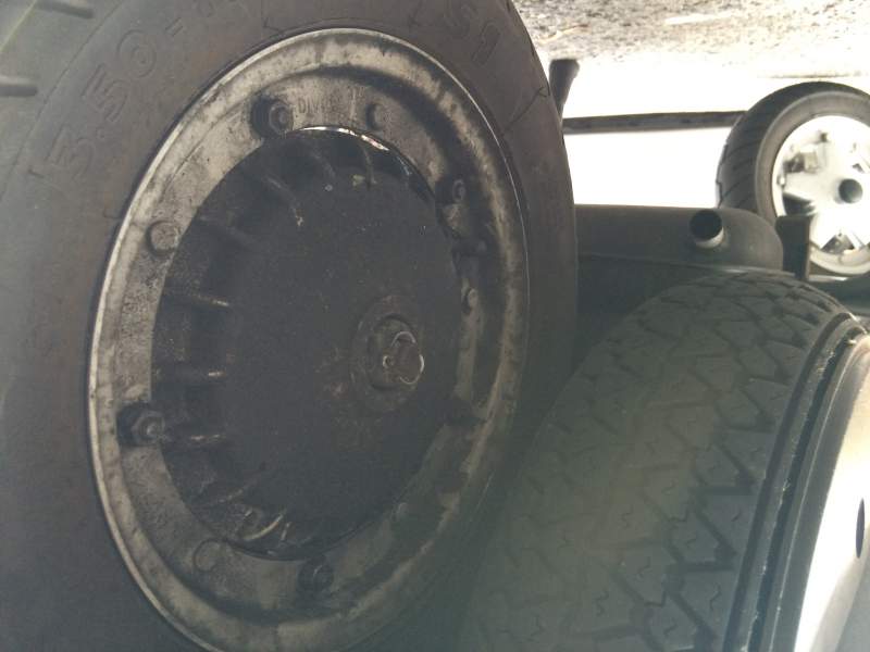

ficoberto Inviato Ottobre 18, 2015 Inviato Ottobre 18, 2015 Ecco le foto della candela e dello sporfo attorno a ruota e tamburo. Cosa pensate? Mi sa che non devo aprire il tamburo per pulire le ganasce. Mi sa che lo sporco attorno alla molla del freno blocca il freno e la ruota non scorre bene? La valvola gas e' quella originale. Dovrei cambiarla? la candela e' Champion RL82C Grazie a tutti 0 Cita
mauro_sarno76 Inviato Ottobre 18, 2015 Inviato Ottobre 18, 2015 Ecco le foto della candela e dello sporfo attorno a ruota e tamburo. Cosa pensate? Mi sa che non devo aprire il tamburo per pulire le ganasce. Mi sa che lo sporco attorno alla molla del freno blocca il freno e la ruota non scorre bene? La valvola gas e' quella originale. Dovrei cambiarla? la candela e' Champion RL82C Grazie a tutti La candela è bicolore, tipico di carburazione errata. Ci sono dei thread dove si parla della candela bicolore. Io all'inizio con carburatore Spaco-Dell'orto ero carburato 140/45 - 140-BE5-100 poi ho dovuto cambiare il carburatore causa una lesione sul collo del venturi e ho trovato un Dell'Orto originale ma da quel momento ho dovuto carburare 160/48 - 160-BE3-100 Però non saprei dirti con la marmitta che monti la megadella, cosa dovresti mettere. Certo dovresti fare un po' di prove. Comunque la valvola gas originale 6823.11 è in disaccordo con la scatalizzazione, anche di questo se ne è parlato molto. Per pulire spruzza bene con lo sgrassatore spray "quello dei cerchioni è perfetto" e poi passi con idropulitrice o con una normale canna dell'acqua mettendoci il dito sopra per aumentare la pressione e torna tutto come nuovo. 0 Cita

ficoberto Inviato Ottobre 24, 2015 Inviato Ottobre 24, 2015 La candela è bicolore, tipico di carburazione errata. Ci sono dei thread dove si parla della candela bicolore.Io all'inizio con carburatore Spaco-Dell'orto ero carburato 140/45 - 140-BE5-100 poi ho dovuto cambiare il carburatore causa una lesione sul collo del venturi e ho trovato un Dell'Orto originale ma da quel momento ho dovuto carburare 160/48 - 160-BE3-100 Però non saprei dirti con la marmitta che monti la megadella, cosa dovresti mettere. Certo dovresti fare un po' di prove. Comunque la valvola gas originale 6823.11 è in disaccordo con la scatalizzazione, anche di questo se ne è parlato molto. Per pulire spruzza bene con lo sgrassatore spray "quello dei cerchioni è perfetto" e poi passi con idropulitrice o con una normale canna dell'acqua mettendoci il dito sopra per aumentare la pressione e torna tutto come nuovo. Ho pulito col prodotto per cerchioni ed ha funzionato a rimuovere lo sporco. Devo ancora fare un giro per testare i freni. Poi mi sono dedicati al carburatore. Non mi ero mai reso conto quanto fosse difficile da raggiungere la vite per smagrire (foto). Era completamente ricoperta di grasso, il che mi fa pensare che nessun meccanico l'ha mai toccata. Sono pian piano riuscito a chiuderla di mezzo giro per smagrire usando una chiave da 7. ora monto una candela nuova cosi' spero di avere indicazioni dal colore. Mi spiegate cos'e' il test della candela in terza di cui si parla ogni tanto? 0 Cita
