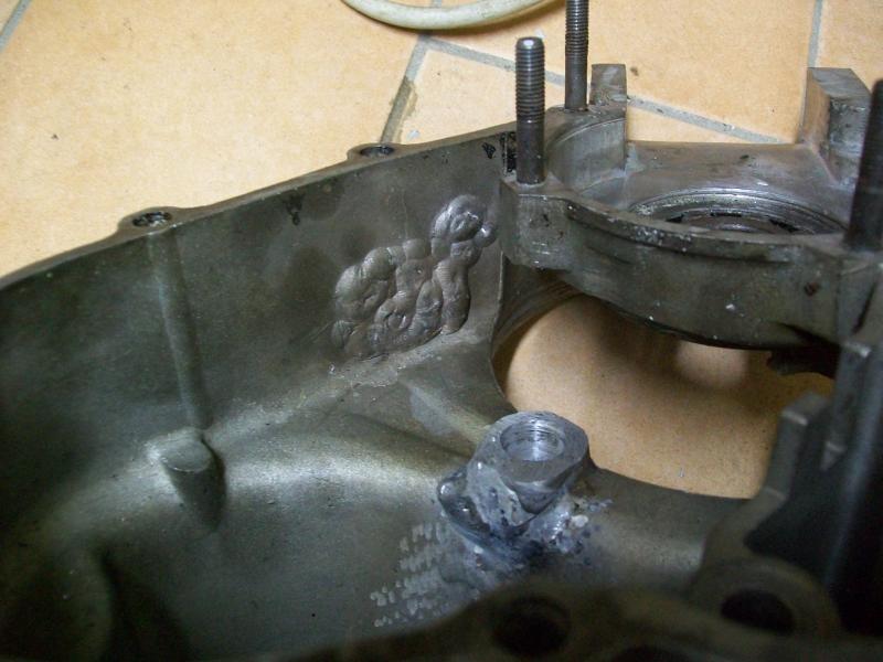

Gt 1968 Inviato Novembre 22, 2012 Autore Inviato Novembre 22, 2012 Bene bene , questa sera mi son ritagliato qualche ora per giocare con la vespa , ho ritirato i carter che erano nuovamente dal tornitore per alcuni lavoretti di cui vi mostro le foto , tra l'altro mi ha fatto il lavoro in cambio di una birra fresca con la promessa di non riportarglieli più..... credici:risata: comunque è consapevole che mi rivedrà. Giunto a casa ho iniziato la costruzione del collettore che terminerò domani col motore in posizione su un vecchio telaio. A questo punto mi resta da levare un po di materiale di saldatura dal carter che potrebbe creare problemi al cambio , rimettere i silent e finalmente chiudere il blocco. A voi le foto per pareri e consigli. 0 Cita

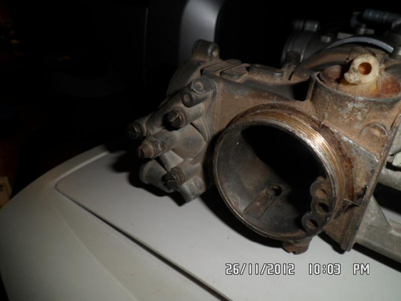

Gt 1968 Inviato Novembre 26, 2012 Autore Inviato Novembre 26, 2012 Eccomi eccomi anche se un pochino attapirato per la spinata commessa questo pomeriggio nel rimontare il silent grande , uff adesso devo levarlo in pressa e ricominciare da capo...... mannaggia a me e a quando non sto attento. Le foto del carburo PHBE 34 BS per Diego Vi ringrazio per i complimenti 0 Cita

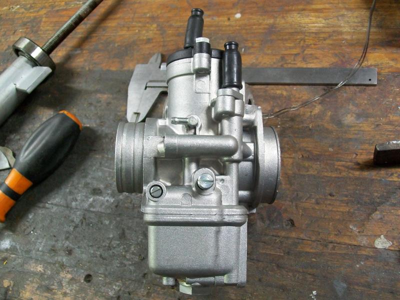

mago2t Inviato Novembre 26, 2012 Inviato Novembre 26, 2012 Ragazzi, è un phb i 4t usano i phs li riconosci facilmente per la presenza della predisposizione posteriore, si differenziano sostanzialmente per la valvola che porta una scanalatura posteriore con uno scivolo interno dove va ad agire il pernetto che aziona la pompa di ripresa. Il resto è pressocché identico. Diffusori, getti, galleggianti etc.etc. un po di foto così capiamo meglio le differenze. il primo a sinistra è un phs 4 t il secondo è un phbd 34 il terzo un phbe 32 (che è identico al tuo ma con diffusore da 32) qui puoi notare la differenza nella vaschetta il 34 come vedi ha il dado di fissaggio della vaschetta incassato il 32 invece è esterno, ad occhio si recuperano qualcosina in più di 1 cm qui puoi notare il sitema della pompetta di ripresa attaccato dietro il corpo, a volte la pompetta non c'è e trovi una piastrina di chiusura. Lo usano alcuni grossi 2t per via del diffusore, infatti la serie phbe raggiunge i 36 mm massimi la serie phs può arrivare a 40 i phm fino a 42. Alcuni vecchi due tempi (Beta 500 per es. usavano il phs da 38 con la piastrina) questo è quello che dovrai avere nelle mani per mettere a punto il tuo motorone scherzo.... ma non più di tanto... 0 Cita

mago2t Inviato Novembre 26, 2012 Inviato Novembre 26, 2012 e mancano le cassette dei getti che non ho fotografato Posso però prometterti una cosa, se riuscirai a farmi capire esattamente cosa fa il tuo motore, ti farò risparmiare un bel po di tempo. Questi carburatori li conosco così come conosco ogni singolo componente. In ogni caso non scoraggiarti, perché a differenza del SI questi sono più facili da calibrare, perché hanno fasi molto nette e distinte, e se procedi con metodo in un paio di giorni e con i pezzi giusti ne esci abbastanza soddisfatto. PS il collettore che hai fatto sembra per attacco rigido, il tuo carburatore è per attacco elastico, se riesci mantienilo elastico ne guadagna molto la regolarità di funzionamento.. 0 Cita
