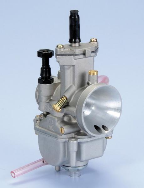

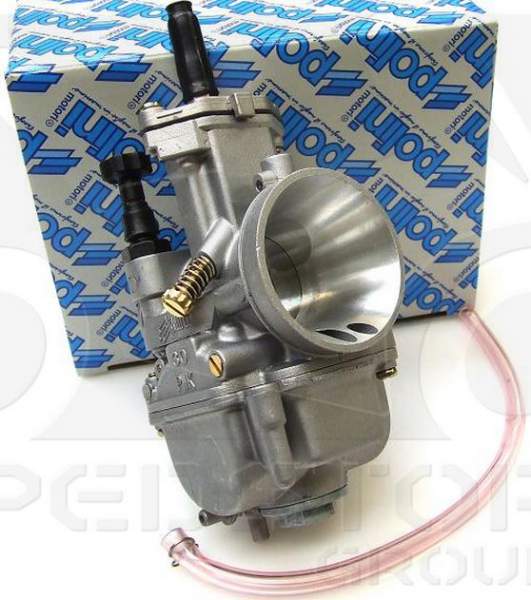

pacio74 Inviato Giugno 22, 2014 Inviato Giugno 22, 2014 la kannon l'ho già provata ed effettivamente rende bene senza svuotarmi troppo i medio bassi...anche se ovviamente rende il meglio dove la sip road finisce di dare i giri!però ho dovuto modificare il silenziatore perchè quello originale non silenziava niente....e il baccano non mi piace! quindi ho montato un silenziatore jolly-moto bello tosto ma la prova "rumore" devo ancora testarla! il carburatore intendi questo? [ATTACH=CONFIG]144040[/ATTACH] ho anche il suo collettore ma sinceramente non ho neanche la voglia di mettermi li a provarlo e impazzire a carburare dopo che ho trovato il giusto compromesso con l'originale si 24 preferisco l'invisibilità della scatola e carburatore originale si24 che piazzarci questo ingoiatore diretto! Si proprio quello, io ho il fatellone da 30 0 Cita
GAB Inviato Giugno 22, 2014 Autore Inviato Giugno 22, 2014 Si proprio quello, io ho il fatellone da 30 0 Cita
Mod75 Inviato Giugno 22, 2014 Inviato Giugno 22, 2014 Keihin é il top per 2 tempi. I tedeschi e gli inglesi il PWK lo vendono nei loro kit lamellari proprio perché oltre ad essere affidabilissimo é di facile carburazione. Molto di piú del Mikuni che é il suo gemello (quello sí che ti fa uscire di testa). Io ho il PWK 35mm con collettore lamellare S&S e non lo cambiarei mai. I gripponi li tiri con qualsiasi carburatore, dipende cosa ci abbini. Non é che un PHBH con un espa pura da giri, un settaggio magro e un anticipo variabile non perfetto ti perdona... Comunque attenti ai tarocchi, ho letto di PWK contraffatti. I getti si prendono rigorosamente Keihin originali. Evitate kit presi su ebay e roba simile. 0 Cita
pacio74 Inviato Giugno 22, 2014 Inviato Giugno 22, 2014 (modificato) Keihin é il top per 2 tempi. I tedeschi e gli inglesi il PWK lo vendono nei loro kit lamellari proprio perché oltre ad essere affidabilissimo é di facile carburazione. Molto di piú del Mikuni che é il suo gemello (quello sí che ti fa uscire di testa). Io ho il PWK 35mm con collettore lamellare S&S e non lo cambiarei mai. I gripponi li tiri con qualsiasi carburatore, dipende cosa ci abbini. Non é che un PHBH con un espa pura da giri, un settaggio magro e un anticipo variabile non perfetto ti perdona...Comunque attenti ai tarocchi, ho letto di PWK contraffatti. I getti si prendono rigorosamente Keihin originali. Evitate kit presi su ebay e roba simile. i mikuni si carburano eccome, dimmi che i componenti costano un rene e di non facile reperibilità, non tutti son disposti a spendere la metà di quel che costa un pwk solo per uno spillo e un getto mikuni. Keihin e un signor carburatore , da non confondere con la brutta copia pwk, magari sulle large funziona in maniera diversa, ( mai provato su px ) ma su small e una tragedia, non e solo farina delle mie esperienze basta leggere su vari forum il parere di piu utenti. quel coso li e incarburabile, se vuoi una sicurezza prendi un vero Keihin che non costa 60 euro daccordo ma dopo provati gli originali non torni piu indietro. qualità prezzo vai di dell'orto e non sbagli mai Modificato Giugno 22, 2014 da pacio74 0 Cita
Mod75 Inviato Giugno 22, 2014 Inviato Giugno 22, 2014 (modificato) Ciao guarda deve esserci un malinteso perché Pwk é un modello fatto da Keihin, forse ti confondi con Koso e OKO che sono cloni del Keihin.. io parlo per large. Il Mikuni sará carburabile senz'altro io non l'ho mai avuto ma da quello che sento dagli amici e quello che leggo sui forum inglesi e tedeschi il PWk é infinitamente piú facile sia su largeframe, che su Lambretta. Di small non so nulla... Conunque ci tenevo a difendere la qualitá del PWK,in base alla mia esperienza, poi tutto il resto é opinabile. Modificato Giugno 22, 2014 da Mod75 0 Cita
Mod75 Inviato Giugno 22, 2014 Inviato Giugno 22, 2014 Riguardo ai prezzi deve esserci un altro fraintendimento, uno spillo per Keihin PWK costa di piú di uno per Mikuni, giusto per fare un esempio: Nadel -KEIHIN PWK- BGL - - Scooter Center - Vespa, Lambretta und Automatik Roller Ersatzteile, Tuning und Zubehör Nadel -MIKUNI TMX 32- J8-6DJ08-63 - - Scooter Center - Vespa, Lambretta und Automatik Roller Ersatzteile, Tuning und Zubehör lo so perché ne ho comprati diversi e preferirei che fossero economici.. 0 Cita
pacio74 Inviato Giugno 22, 2014 Inviato Giugno 22, 2014 (modificato) Riguardo ai prezzi deve esserci un altro fraintendimento, uno spillo per Keihin PWK costa di piú di uno per Mikuni, giusto per fare un esempio: Nadel -KEIHIN PWK- BGL - - Scooter Center - Vespa, Lambretta und Automatik Roller Ersatzteile, Tuning und Zubehör Nadel -MIKUNI TMX 32- J8-6DJ08-63 - - Scooter Center - Vespa, Lambretta und Automatik Roller Ersatzteile, Tuning und Zubehör lo so perché ne ho comprati diversi e preferirei che fossero economici.. Che ti devo dire, se ti ci trovi bene montali, io riporto le mie esperienze, e ti dico per certo che i pwk son cinesi, niente a che vedere con i keihin di fattura giapponese. La ghigliottina si scrosta dopo poco e le filettature nel metallo son deboli. Adesso ho un vhts34 quello si che è un carburatore, pataccone daccordo ma di altra pasta anche come erogazione. tanto per citare wikipedia "che sia attendibile o meno" http://it.wikipedia.org/wiki/Keihin i pwk sono copie fatte male oltretutto anche la dellorto e la mikuni soffro di brutte copie immesse sul mercato da roduttori cinesi importati a 4 soldicome i pwk polini, ma alcune di queste funzionano bene tipo gli stage 6 koso. altro esempio, guarda qui quanto costa un pwk originale keihin , e confrontalo con i prezzi di quelli che commercializza polini http://www.motocrossmarketing.com/new/ita/prodottigenerici.asp?pagina=vetrina&famiglia=ASPIRAZIONE&sottofamiglia=Carburatori%20KEIHIN&sottocategoria= o e fesso chi compra quelli veri, o sono un coglione io che non ci ho capito un casso, il mio 30 l'ho pagato 60 euro nuovo marcato polini. Modificato Giugno 22, 2014 da pacio74 0 Cita
Mod75 Inviato Giugno 22, 2014 Inviato Giugno 22, 2014 (modificato) Si ma guarda che l'ho scritto nel primo intervento "Comunque attenti ai tarocchi, ho letto di PWK contraffatti. I getti si prendono rigorosamente Keihin originali. Evitate kit presi su ebay e roba simile" poi ti lamenti se una copia da 60 euro va male? Peró far passare che i tutti i PWK (che ricordiamolo sta a Keihin come PHBH sta a dell'orto ossia é la sigla di un modello!) quindi inclusi gli originali sono da buttare mi sembra una follia. Buttarla in caciara citando wikipedia i vhst etc.. non chiarisce il concetto anzi aumenta la confusione, spero tu sia d'accordo. Ho citato gli OKO e i Koso perché sono spesso confusi con i Keihin autentici. Ho listato SIp e Scooter center apposta perché hanno i carburatori originali ed i ricambi originali come quello che hai postato tu da motocross markenting. Io ne ho uno originale per l'appunto. Far passare per fesso chi compra gli originali mi sembra un messaggio sbagliato. Tutto qua´. Modificato Giugno 22, 2014 da Mod75 0 Cita
pacio74 Inviato Giugno 22, 2014 Inviato Giugno 22, 2014 (modificato) Si ma guarda che l'ho scritto nel primo intervento "Comunque attenti ai tarocchi, ho letto di PWK contraffatti. I getti si prendono rigorosamente Keihin originali. Evitate kit presi su ebay e roba simile" poi ti lamenti se una copia da 60 euro va male? Peró far passare che i tutti i PWK (che ricordiamolo sta a Keihin come PHBH sta a dell'orto ossia é la sigla di un modello!) quindi inclusi gli originali sono da buttare mi sembra una follia. Buttarla in caciara citando wikipedia i vhst etc.. non chiarisce il concetto anzi aumenta la confusione, spero tu sia d'accordo. Ho citato gli OKO e i Koso perché sono spesso confusi con i Keihin autentici. Ho listato SIp e Scooter center apposta perché hanno i carburatori originali ed i ricambi originali come quello che hai postato tu da motocross markenting. Io ne ho uno originale per l'appunto.Far passare per fesso chi compra gli originali mi sembra un messaggio sbagliato. Tutto qua´. Mi e sfuggito che l'hai scritto chiedo venia. quello del nostro amico e un polini= una cagata come il mio, e farglielo montare perche affermi che sia buono non mi sembra saggio, o poi funzionare funziona intendiamoci, la vespa parte. Modificato Giugno 22, 2014 da pacio74 0 Cita
Mod75 Inviato Giugno 22, 2014 Inviato Giugno 22, 2014 (modificato) Mi e sfuggito che l'hai scritto chiedo venia.quello del nostro amico e un polini= una cagata come il mio, e farglielo montare perche affermi che sia buono non mi sembra saggio, o poi funzionare funziona intendiamoci, la vespa parte. Scusami io affermo che il tarocco sia buono?? Va beh ci rinuncio.. Edit: Questo é il mio kit Keihin PWK carb, per l'ennesima volta, giusto per chiarire ulteriormente il mio pensiero: https://www.scooter-and-service.de/largeframe/engine-parts/carbs-and-intake/intake/594/reed-valve-kit-scooter-service-inkl.-keihin-pwk-35 Questo carburatore va sui KTM 2 tempi da cross di serie. Finiamola quá dai tanto sono convinto che chi legge abbia capito, é bene che ne abbiamo discusso almeno da oggi se ne sa di piú Modificato Giugno 22, 2014 da Mod75 0 Cita
pacio74 Inviato Giugno 22, 2014 Inviato Giugno 22, 2014 Scusami io affermo che il tarocco sia buono?? No appunto, parliamo la stessa lingua e non ci capiamo, se il suo pwk era quello vero non mi sarei pronunciato che a favore..... 0 Cita
