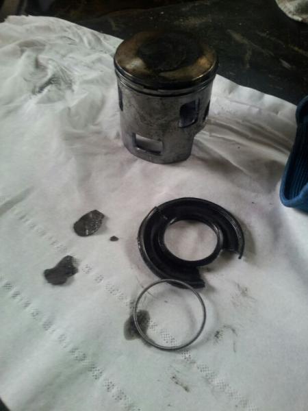

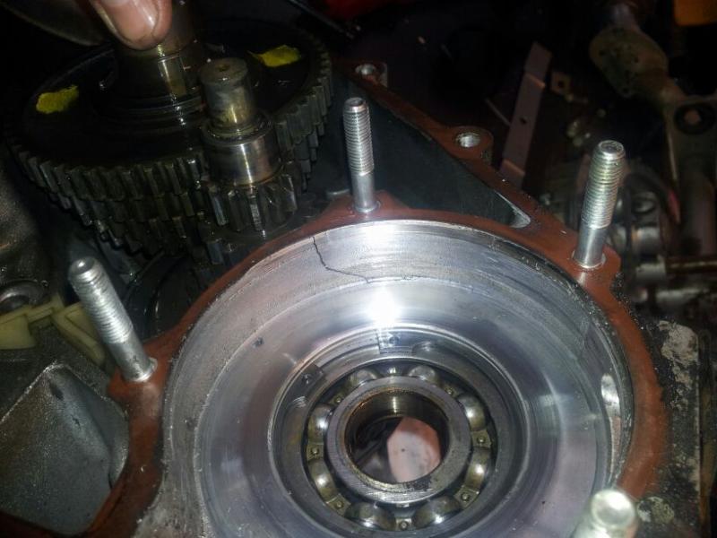

GAB Inviato Agosto 2, 2013 Autore Inviato Agosto 2, 2013 è ufficiale,aspiro aria dal paraolio lato frizione !!! ho fatto la prova come suggerito da iena (GRAZIE!), ho anche il video che appena riesco carico...!!! porca .....!!!!! paraolio nero originale piaggio (quindi quello rigido di metallo) messo poco + di un mese fa e ci ho percorso circa 1.200 km e si è gia fottuto! sto gia riaprendo il motore perchè la voglio sfruttare per bene quest'estate la cara vespa ,ma due p....!!! 0 Cita

GAB Inviato Agosto 2, 2013 Autore Inviato Agosto 2, 2013 E non sentivi odore acre di olio del cambio bruciato??? Comunque vedrai che il trafilamento non è sulla parte dell'albero ma bensì sulla corona esterna a contatto del carter. Ecco il perchè dei corteco blu: La gomma sull'esterno aiuta non di poco la tenuta. Gg non sentivo assolutamente puzza di olio motore bruciato,anzi! per questo cercavo la causa in altro! oggi ho chiamato i concessionari piaggio nella mia zona ma hanno tutti quelli neri!!! che faccio??? e se mettessi anche un filo di motorsil sulla corona esterna a contatto del carter x scongiurare ogni possibile trafilaggio? 0 Cita
