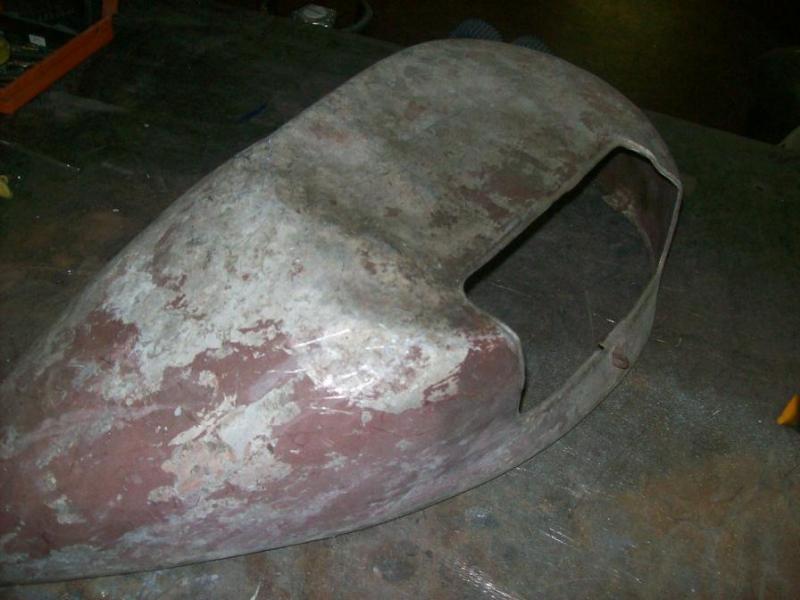

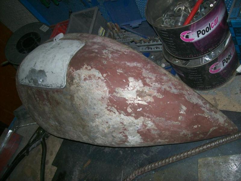

La scocca portaoggetti non è di questa vespa ,ma è stata recuperata in seguito dal'attuale proprietario.
Era un pò malconcia,ma tutto sommato integra.
Sistemiamo prima le ammaccature più grandi e la riportiamo in forma,dopodichè la mandiamo in sabbiatura.

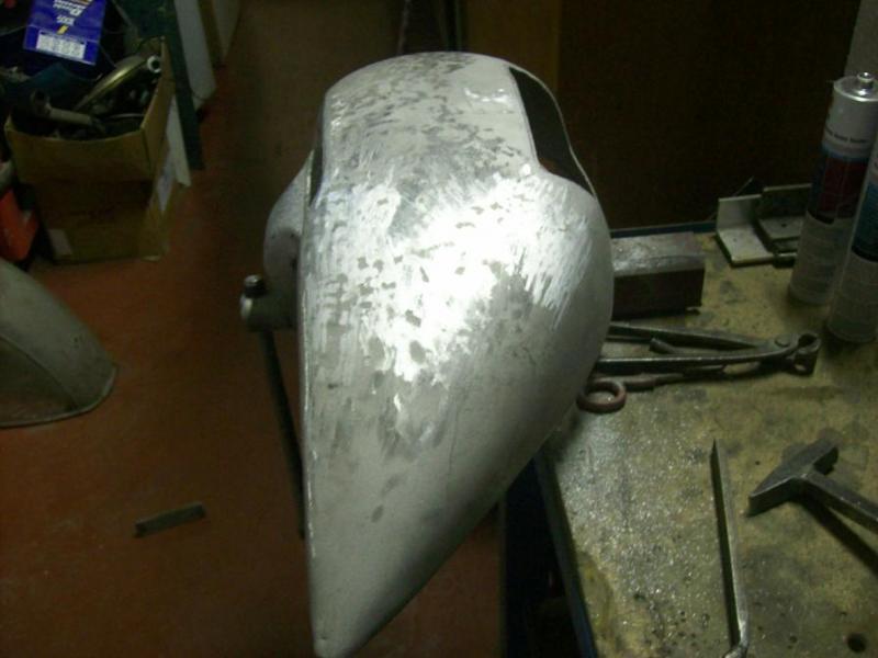

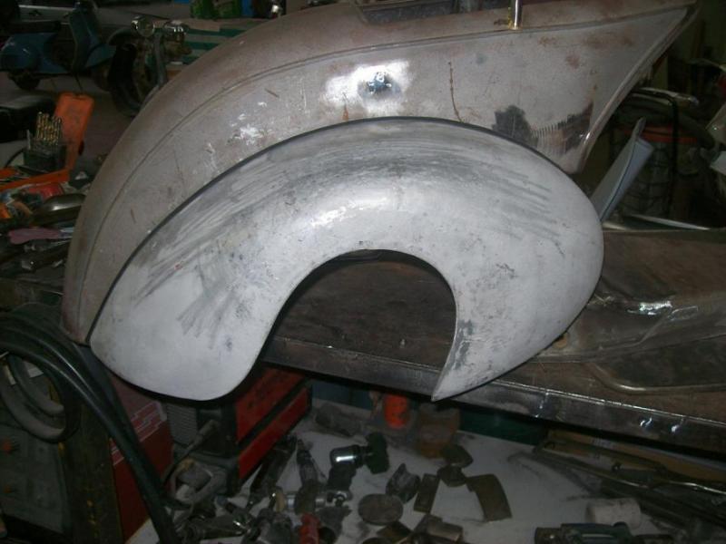

Una volta sabbiata, ripariamo le parti danneggiate.
Saldare l'alluminio in punti delicati come questi,dove lo spessore è esiguo,non è per niente semplice,su riparazioni di questo tipo , non si può sbagliare ,se si sbaglia si rischia di complicare la situazione a dismisura e si
rischia di fare malloppi di alluminio come erano stati fatti sul parafango,danneggiando in maniera permanente i pezzi.
Una volta sfangato il problema si rifinisce la battitura della pancia e si centra lo sportellino.

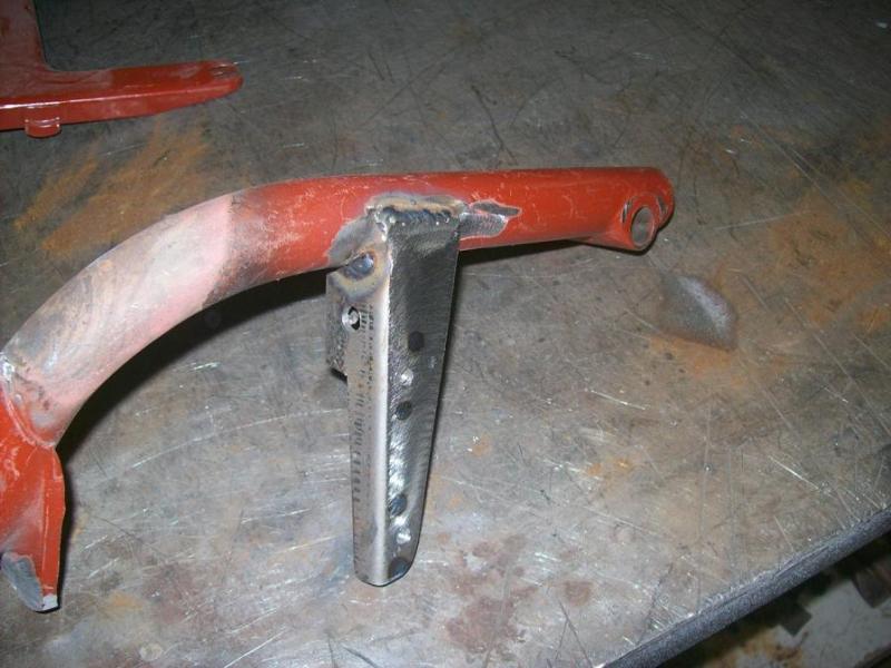

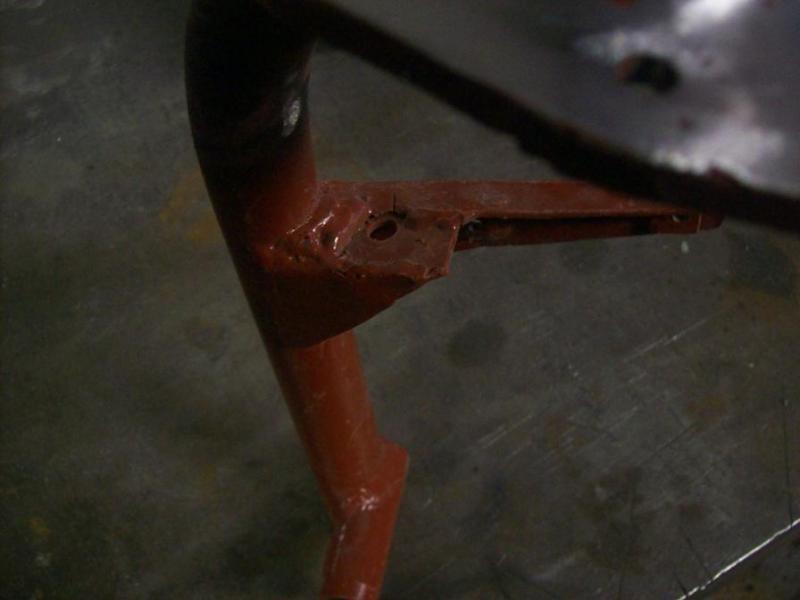

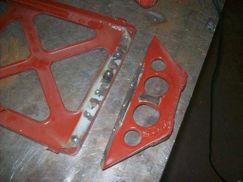

Anche sulla forcella e sul portapacchi, hanno pasticciato un bel pò!
quindi,per la forcella è stato reso necessario rifare tutto il supporto per parafango e molla,il portapacchi è stato disassemblato ripulito da lle saldature, sistemato e riaccoppiato.

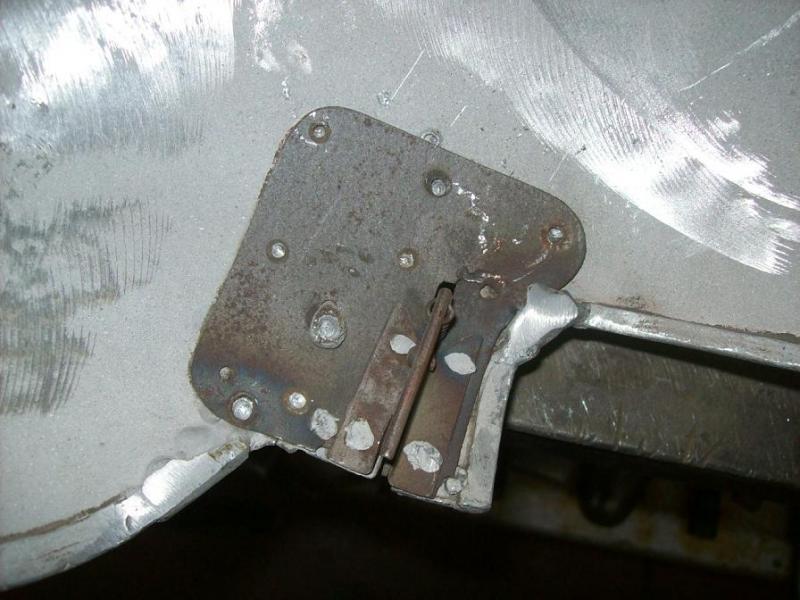

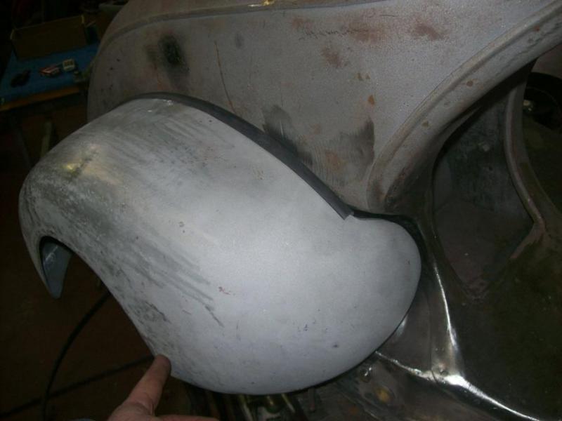

Sulla sacca lato motore......
idem con patate.....
saldature abbastanza antiestetiche, e ribbattini messi un pò così!!
La piastra che fa da rinforzo per la chiusura con leva a molla, l'ho rifatta,così come tutta la parte che incerniera la scocca al telaio perchè tutta deformata in corrispondenza dei ganci che entrano nel telaio.
