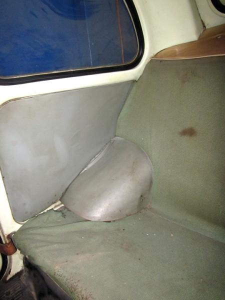

Ho recuperato dei pannelli di masonite da 3mm ed ho ritagliato la sagoma del pannello vecchio. Il risultato non sembra male, procedo con l'altro pannello e poi, sempre seguendo i vostri consigli, gli darò un trattamento. Infine proverò a fissare il rivestimento al legno in qualche modo.
Se non vado errato, sono speculari. Per cui, se l'altro pannello dovesse essere deformato nella sagoma, puoi sempre usare il primo per fare da sagoma.
Dovresti prendere quelle "pistole" sparagraffette, in quella che stò rifacendo ho visto che le graffette (per intenderci tipo i pundi da spillatrice per carta) sono alte circa 2,5 mm.
Prossimamente anche io dovrò ricostruire i pannelli della mia. :ciao::ciao:

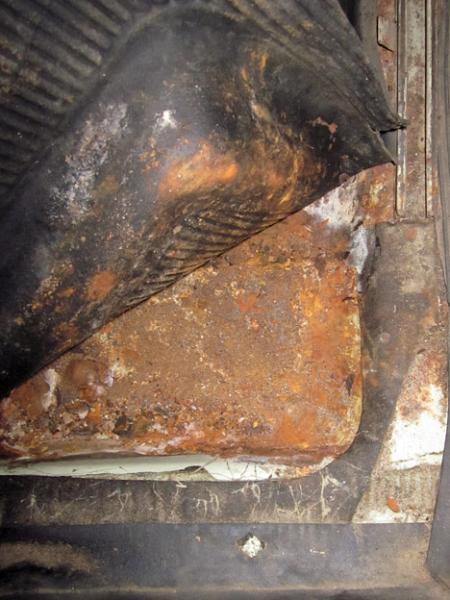

La sorpresa è arrivata alzando i tappeti sotto ai sedili, c'è ruggine.....non passante ma intanto è ruggine...
quando il meccanico me la restituisce revisionata vedremo il da farsi, riuscirò a fare foto migliori e capire, con l'aiuto di tutti come procedere.....
Se i fondi non sono bucati, spazzolali, aspira con un aspirapolvere i residui e poi gli passi l'antiruggine e la vernice a finire.
Mi sa che il colore del fondo in quegli anni alle fiat era color nocciola chiaro simile a quello delle vespe.
Stesso procedimento sul fondo.
Se ci son buchi piccoli fatteli rappezzare da un carrozziere bravo. Non so se si trovano facilmente i fondi della prima serie senza pozzetto posteriore.
Stai procedendo bene ;-)

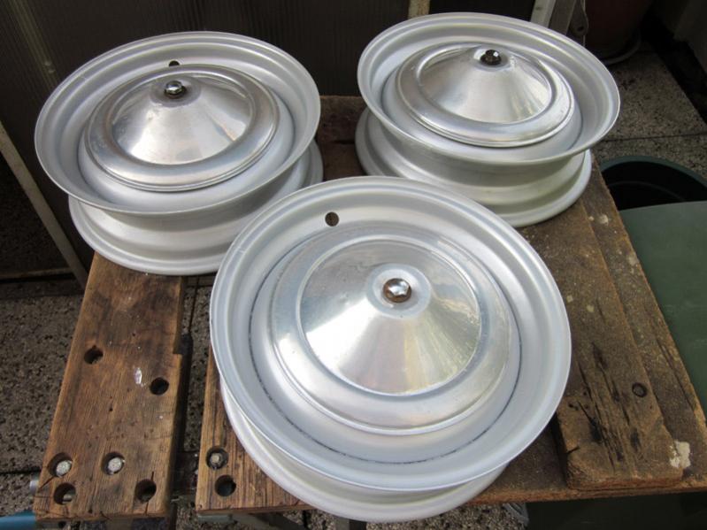

Cerchi puliti e lucidati e montati, serbatoio pure: non ho fatto il trattamento solo una intensa pulizia, già montato e acceso la macchina per provare e sembra tenere. Vedremo
