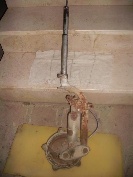

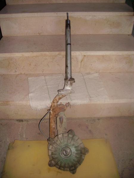

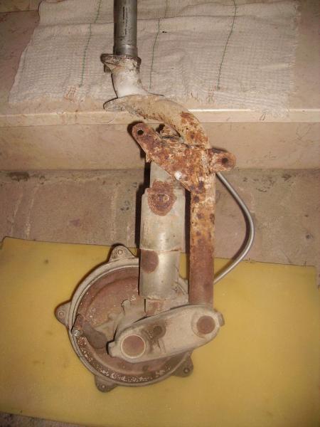

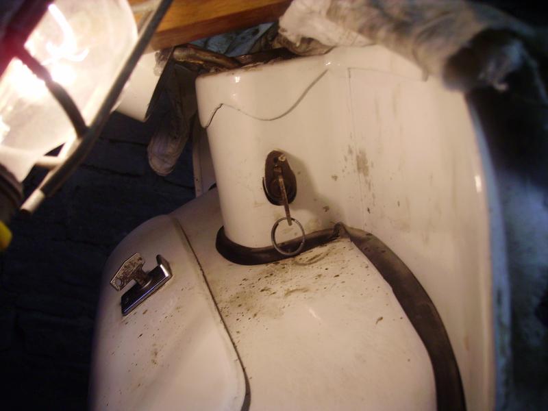

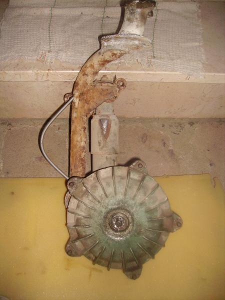

CRIzZz Inviato Ottobre 19, 2011 Autore Inviato Ottobre 19, 2011 ragazzi, eccomi.. La forcella e il parafango sono in condizioni molto brutte in confronto al resto della vespa.. proprio strano! Voi che ne pensate... assodato che il parafango non è della 180ss, della forcella che mi dite? Inoltre un'altra cosa, il manuale della vespa che abbiamo a casa dice che la chiave del bloccasterzo è la stessa del bauletto. Noi la chiave del bauletto l'abbiamo e funziona, ma nella serratura del bloccasterzo non va: entra ma non gira. La serratura inoltre si muove avanti e indietro quindi non sembra bloccata così neppure i "pistoncini". Abbiamo tolto il copriserratura, pensando si smontasse verso l'esterno ma non esce comunque. Che la chiave sia un'altra? Voi come risolvereste? Intanto eccovi le foto: 0 Cita
Alext5 Inviato Ottobre 19, 2011 Inviato Ottobre 19, 2011 ragazzi, eccomi..La forcella e il parafango sono in condizioni molto brutte in confronto al resto della vespa.. proprio strano! Voi che ne pensate... assodato che il parafango non è della 180ss, della forcella che mi dite? Inoltre un'altra cosa, il manuale della vespa che abbiamo a casa dice che la chiave del bloccasterzo è la stessa del bauletto. Noi la chiave del bauletto l'abbiamo e funziona, ma nella serratura del bloccasterzo non va: entra ma non gira. La serratura inoltre si muove avanti e indietro quindi non sembra bloccata così neppure i "pistoncini". Abbiamo tolto il copriserratura, pensando si smontasse verso l'esterno ma non esce comunque. Che la chiave sia un'altra? Voi come risolvereste? Intanto eccovi le foto: Dunque andiamo con ordine. Dalle foto non si vede bene la staffa dove si fissa il parafango, se fai delle foto migliori e più grandi è meglio. Comunque la forcella è quella, il parafango ovviamente no. E' probabile che avevano preso la forcella completa di parafango e al momento di ricomporre la vespa hanno recuperato una forcella già usata ed un parafango. La prima cosa da fare è trovare un parafango originale 180 SS. Le chiavi. In origine bauletto e cassettino avevano la stessa chiave, probabilmente ne hanno cambiata una oppure quella del bloccasterzo si è impuntata. Il cilindretto viene fuori solo girando la chiave. Spruzza all'interno un po di sbloccante e dopo un po con una o l'altra chiave che hai "giocaci" un po, appena gira tira fuori il cilindretto e portalo da un bravo chiavaiolo insieme alla chiave che apre il bauletto: ti fai sistemare il cilindretto del bloccasterzo in modo che si apra con la stessa chiave del bauletto. Se stavi da queste parti ti aprivo io il bloccasterzo ed un amico maresciallo te lo modificava. 0 Cita

senatore Inviato Ottobre 20, 2011 Inviato Ottobre 20, 2011 Gira in senso orario o antiorario? La chiave del bauletto, non è di quelle originali, ma di quelle delle serrature aftermarket, pertanto ritengo che quella serratura sia stata cambiata. Le chiavi originali hanno la parte che rimane fuori di forma rotonda e portano la scritta Neiman. La serratura del bloccasterzo, per essere estratta, deve ruotare in senso antiorario di una ventina di gradi e poi può essere estratta. Se non si ha la chiave e non si riesce a farla ruotare in alcun modo, va forata nel frutto in modo da neutralizzare la combinazione dei cilindretti e permettere al frutto di ruotare in senso antiorario, altrimenti potrete piangere anche in aramaico antico, ma la serratura non verrà fuori. 0 Cita
Alext5 Inviato Ottobre 20, 2011 Inviato Ottobre 20, 2011 Forcella e parafango. La forcella è la sua e anche la staffa del parafango è la sua e sembra posizionata anche al posto suo. Ho controllato un po di foto e ho verificato che le forcelle GS 160 ed SS differiscono oltre che nella sede del bloccasterzo, nella staffa di fissaggio del parafango. Le forcelle che avevo visto con la doppia sede, dette "unificate" sono in effetti sempre per la gs 160 ma hanno la doppia sede del bloccasterzo non per essere compatibili anche con la SS ma perchè negli ultimi telai di ricambio GS 160 c'era il bloccasterzo ad innesto e le ultime forcelle di ricambio per poter essere montate sui telai vecchi e nuovi dovevano avere entrambe le sedi. Per il parafango avevo escluso che fosse della GS 160 in quanto dalle prime foto notavo un particolare: la mancanza in corrispondenza del foro dove passa il tubo forcella della "gobba" che copia la curva della forcella, ora vedendolo smontato si nota che quella gobba probabilmente è stata ribattuta. Mi sa che nella sfortuna sei stato fortunato 0 Cita

Utente Cancellato 007 Inviato Ottobre 20, 2011 Inviato Ottobre 20, 2011 non so se è già stato scritto ma si poteva intuire che la forcella fosse giusta... il parafango ha due fori in più, utilizzati per fissarlo alla forcella, quindi ciò significa che è solo il parafango ad essere stato adattato e non l'intera forcella... 0 Cita

CRIzZz Inviato Ottobre 20, 2011 Autore Inviato Ottobre 20, 2011 Ti piace vincere facile, eh?Mi spieghi perchè non modifichi il tuo manubrio e preferisci comprarne un altro? Il manubrio del 180 SS, solo per il fatto di essere di quella vespa, chissà cosa costerà! E' risaputo che i prezzi dei pezzi vespa sono alti, e quelli delle vespe "sportive" lo sono ancora di più!!! Io cerco per un po', se poi non trovo modificherò il manubrio... non so se è già stato scritto ma si poteva intuire che la forcella fosse giusta... il parafango ha due fori in più, quindi ciò significa che è solo il parafango ad essere stato adattato e non l'intera forcella... si, qualcuno l'aveva già detto.. Però ho smontato comunque per averne la certezza. 0 Cita
Alext5 Inviato Ottobre 20, 2011 Inviato Ottobre 20, 2011 non so se è già stato scritto ma si poteva intuire che la forcella fosse giusta... il parafango ha due fori in più, utilizzati per fissarlo alla forcella, quindi ciò significa che è solo il parafango ad essere stato adattato e non l'intera forcella... Essendo una vespa parzialmente cannibalizzata e poi ricomposta c'era da aspettarsi di tutto, dopo lo smontaggio delle parti è tutto più chiaro. 0 Cita
Utente Cancellato 007 Inviato Ottobre 20, 2011 Inviato Ottobre 20, 2011 Io cerco per un po', se poi non trovo modificherò il manubrio... si, qualcuno l'aveva già detto.. Però ho smontato comunque per averne la certezza. ok ok, mannaggia alla mia pigrizia, cosa ci voleva a rileggere poche pagine ? comunque hai fatto benissimo 0 Cita
