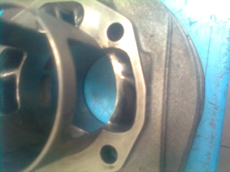

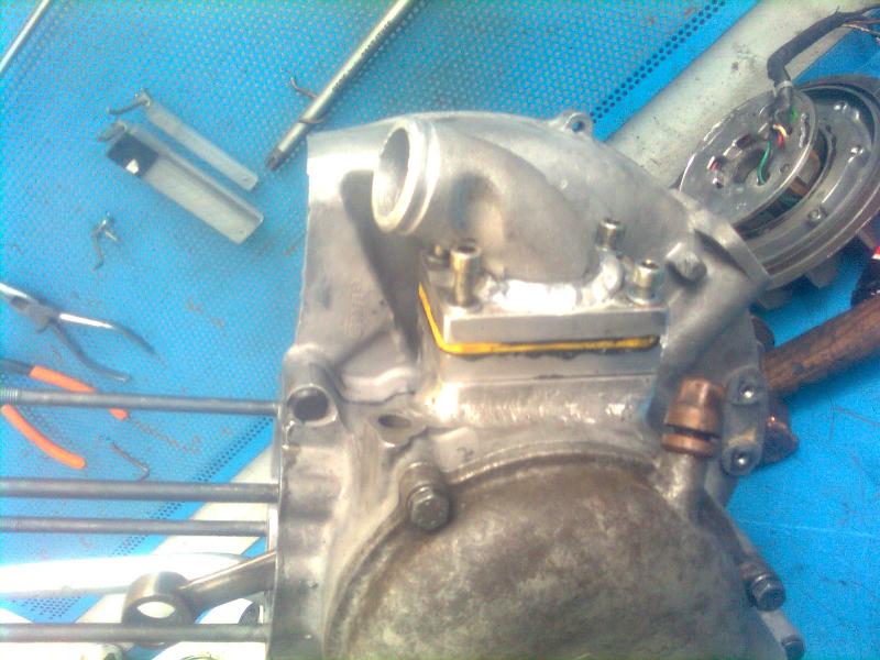

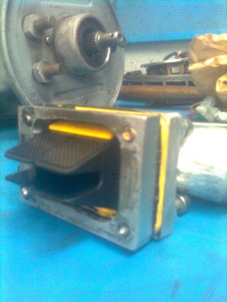

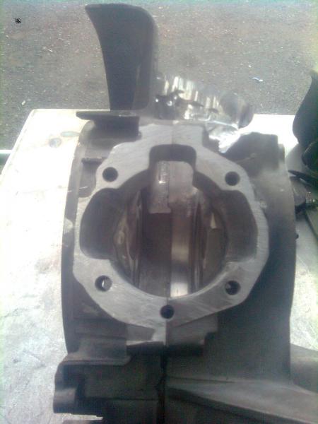

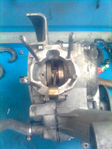

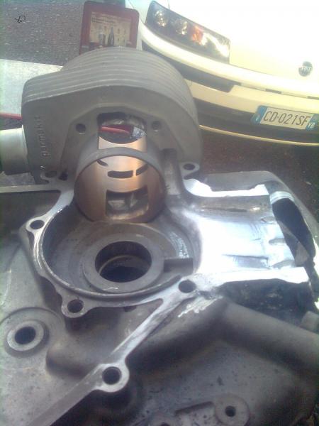

PISTONE GRIPPATO Inviato Giugno 20, 2011 Inviato Giugno 20, 2011 Ecco le foto di un VERO lamellare al carter!!! Foto Albero a spalle riprofilate lenticolari, onde avere maggiore sezione di passaggio sotto al pacco lamelle. Foto a imbocco cilindro sul carter, notare il travaso fronte scarico che arriva direttamente al pacco lamelle Foto carter con pacco lamelle notare la sezione di passaggio dell'aspirazione credo sia almeno 4 volte quella di una LML (ma questo non è garanzia di prestazioni) Nelle foto si notano 2 diversi silenziatori.....ora sto usando il Leovince Ciao 0 Cita
Balzy Inviato Giugno 20, 2011 Inviato Giugno 20, 2011 Ma in quel lamellare la modifica si vede eccome. Mi piacerebbe vedere cosa ha fatto Mega, dato che anche a me interessa prima di tutto la fedeltà estetica del mezzo. 0 Cita

PISTONE GRIPPATO Inviato Giugno 20, 2011 Inviato Giugno 20, 2011 scusate l'intromissione...se non ho capito male adottando il pacco lamellare dell'LML, con le opportune modifiche, si potrebbe montare l'SI originale occultando il tutto? ... o dico una castroneria? Fai prima a comprare una coppia di carter LML..... Tieni presente che tutto è fattibile ma dipende da quanti ne vuoi buttare via in cose già esistenti Ciao 0 Cita
Mega Inviato Giugno 21, 2011 Inviato Giugno 21, 2011 Ottimo lavoro complimenti.. però ce da premettere che la lml ha un pacco piccolo ma le lamelle sono disposte orrizzontalmente invece qui sono disposte verticali , non puoi farci niente è quella la posizione , disposte cosi sentono meno la depressione del pistone. 0 Cita
PISTONE GRIPPATO Inviato Giugno 22, 2011 Inviato Giugno 22, 2011 Ottimo lavoro complimenti.. però ce da premettere che la lml ha un pacco piccolo ma le lamelle sono disposte orrizzontalmente invece qui sono disposte verticali , non puoi farci niente è quella la posizione , disposte cosi sentono meno la depressione del pistone. Disposte così quali..... Quali sentono meno la depressione del pistone, le LML o le Pistone Grippato Il mio sistema è stato copiato da motori da Cart.... Ciao 0 Cita

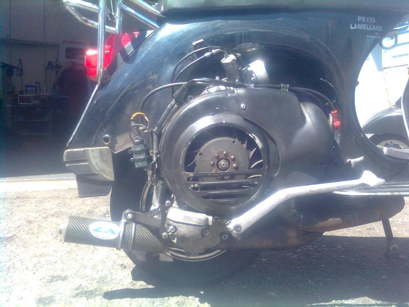

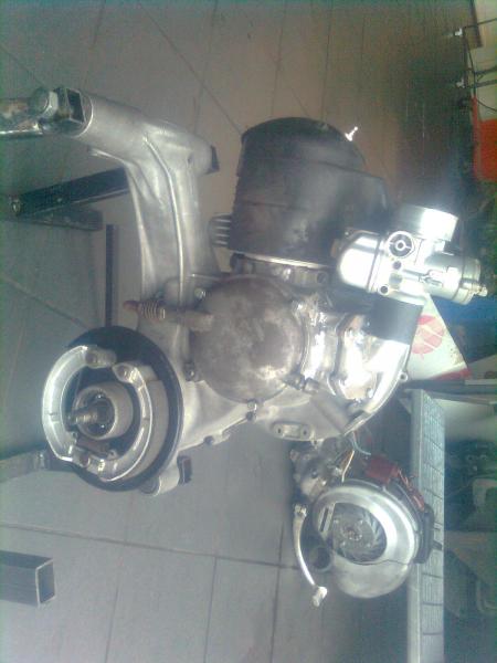

PISTONE GRIPPATO Inviato Giugno 23, 2011 Inviato Giugno 23, 2011 Ecco le foto del mio motore lamellare che ha partecipato alla tre mari 2011.... Il pistone ha preso una scaldatina dopo soli 25 km ma era in rodaggio....:rabbia: avevo fatto solo circa 350 km :mah: non sono stao capace di gestire l'emozione di superare un 200 lanciato a tutta velocità (colpa Mia:orrore::orrore: comportamento da adolescente pirla) 0 Cita
