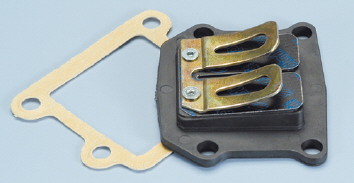

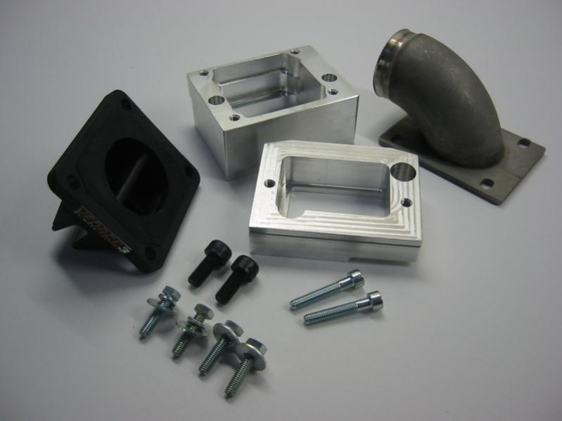

Qualche modello di valvola lamellare:
valvola lamellare a cuspide, 4 petali, con stopper;
valvola lamellare piana, 2 petali, con stopper;
valvola lamellare v-force, 4+4 petali (doppia cuspide), senza stopper
valvola lamellare a cuspide, 8 petali, senza stopper

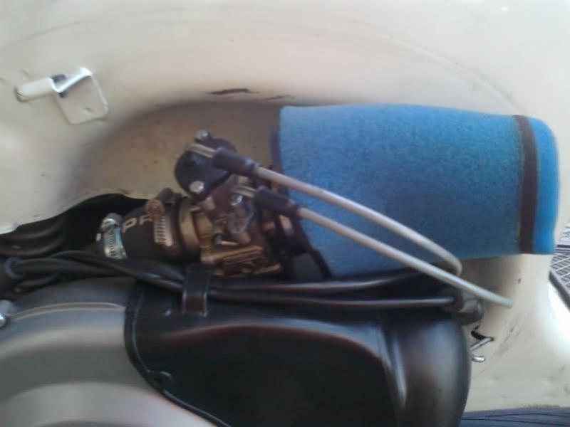

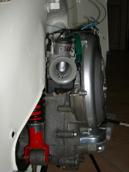

Dato che devo pulire il filtro aria e fare alcune modifiche (montare ammortizzatori carbone e varie...) farò foto dettagliate di tutto l'impianto alimentazione tra qualche giorno, cosìcchè si veda tutto l'insieme... :-)

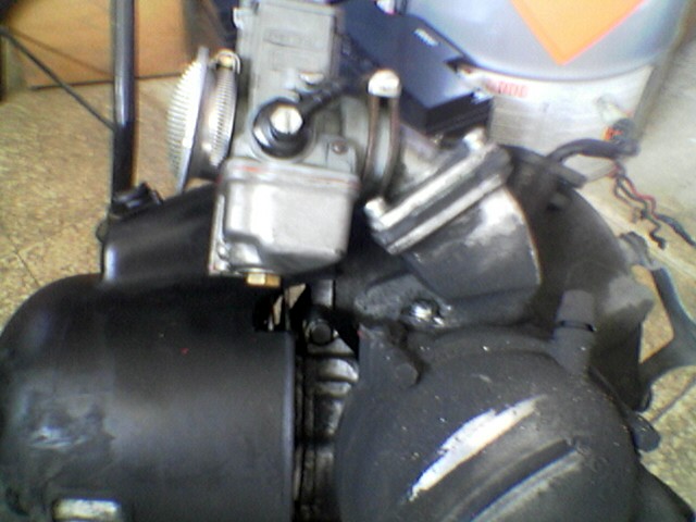

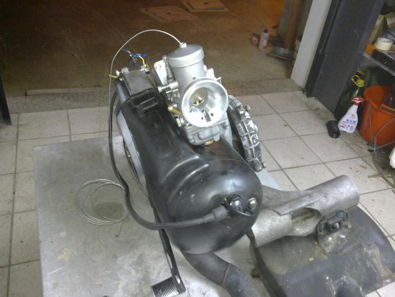

Per ora ho trovato queste "di repertorio" non sono granchè, ma meglio che niente...
Ok, bene, rendono benissimo l'idea di come solitamente si installa una aspirazione lamellare al carter in un motore vespa large. :ok:

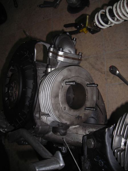

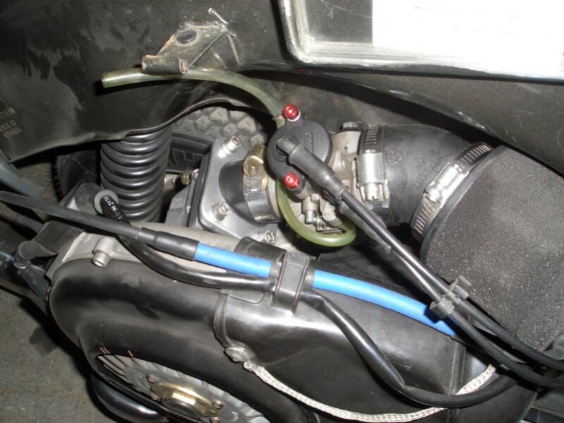

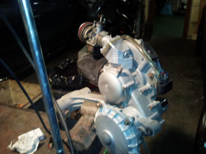

se possono servire metto qualche foto di lamellari che ho sul pc
:risata: sai la prima foto che hai postato di chi è?? :mrgreen:
la tua alex? :mrgreen::mrgreen::mrgreen:
p.s. cmq la guida è interessantissima! credo che mi servirà molto se dopo l'estate voglio cimentarmi in un lamellare :lol:
Si quella foto è del mio motore T5 160 pinasco lamellare al carter. Ad oggi ha percorso circa 10.000 km di città e viaggi corti e lunghi, diversi raduni in regione, San Marino per il VWD, 2 tremari, etc, va sempre che è un piacere.
