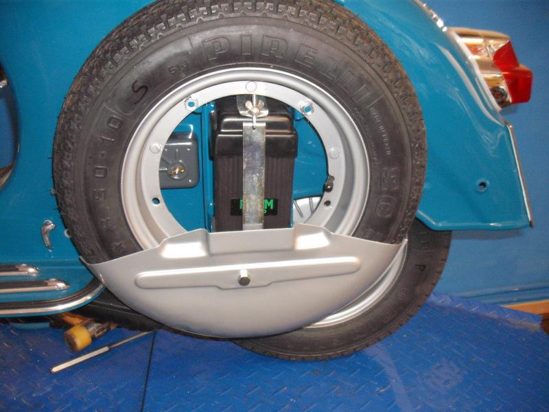

Alext5 Inviato Giugno 7, 2011 Inviato Giugno 7, 2011 Aleeeeeee un'altra 180 SS che risorge E' ottime condizioni e sopratutto completa e sana, la chiave è quella a goccia (anche se non credo che la tua sia l'originale corta ma sia della GS) e la scritta posteriore dovrebbe essere con tre pin. Sulla testa troverai scritto GS non allarmarti le prime sono così. Come già detto via PM quella dovrebbe essere solo rossa 847 o biancospino ma come detto mille volte se ti piace blu pavone vai di blu pavone, basta che fra qualche anno non te ne esci che è un conservato originale e che al telaio 91xx c'erano anche blu pavone :risata::risata: La guarnizione del fanale era originale così come l'hai trovata, ottimi i particolari della batteria, strana la staffa che dovrebbe essere zincata. Cuffia cilindro e parapolvere sono fosfatati e prima di fare azioni invasive prova a pulirli con paglietta e svitol, in maniera leggera e vedi cosa esce, se vedi riaffiorare un grigio-verde e viene fuori di aspetto decente anche se con dei segni del tempo potresti anche lasciarli così. Buon proseguimento 0 Cita

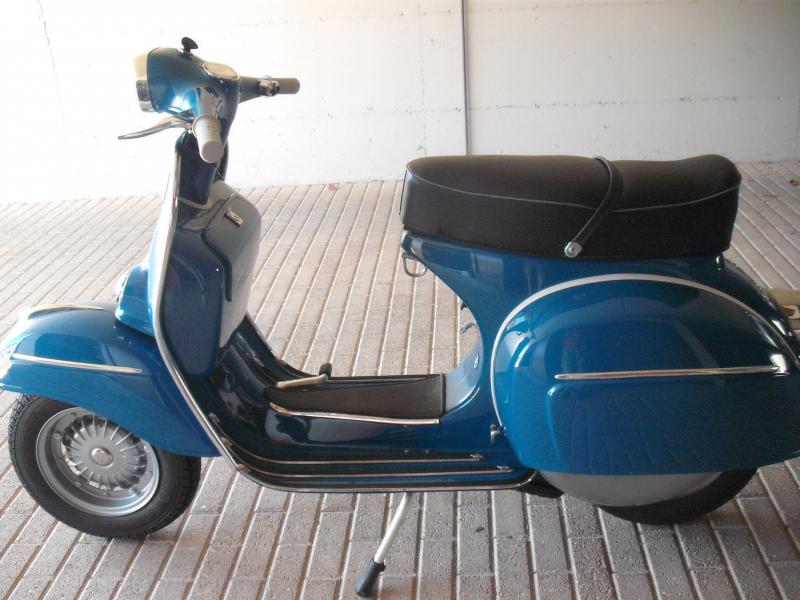

Afry19 Inviato Giugno 7, 2011 Inviato Giugno 7, 2011 a me non sembra conservata... piuttosto mi sembra riverniciata alla buona da montata... 0 Cita
Alext5 Inviato Giugno 7, 2011 Inviato Giugno 7, 2011 Kiwi...benvenuto anche su VR...una cortesia non toccare quella vespa in quello stato.....la vedo sacrilega la cosa.......... Ciao e ben lieto di leggerti..... E ma il ragazzo la vuole blu pavone e poi alla pedana qualche spacco c'è, è stata riverniciata alla buona (vedi strisce pedana e ganci chiappe) e certamente sotto ci saranno altre sorprese. Solitamente lo scudo all'altezza del parafango fa qualche bolla come pure nella giuntura fra tunnel e pedana, in parecchi punti ci sono ritocchi e parti arrugginite, direi che scegliere fra tentare un conservato e restaurare c'è poco da scegliere: Dovrebbero inventare un cif che fa cambiare colore alla vespa così risolveremmo la questione alla grande. 0 Cita
kiwi76 Inviato Giugno 7, 2011 Autore Inviato Giugno 7, 2011 Grazie della calorosa accoglienza. Ammazza oh.....8 risposte in un paio d'ore....non c'ero più abituato.... Per la staffa batteria anch'io sono rimasto stupito.....controllerò bene se è stata riverniciata La cuffia e il parapolvere sono parecchio arrugginiti, a dirti la verità pensavo alla solita pallinatura e fosfatazione.....ma proverò il tuo metodo a vedere cosa esce. Per il conservato....tutto è possibile....ma dalle foto che posterò domani vedrai meglio che non è questo il caso indipendentemente dal blu pavone o no vedi che ovunque affiora un arancio minio ricoperto da rosso a pennello cinghiale (cinghiale era anche il pittore) persino sulle strisce, ci sono diversi punti di ruggine affiorante diversi tagli da saldare e la pedana è deformata in molti punti....in poche parole il lavoro sarebbe enorme e il risultato mediocre. Inoltre vogliamo dare un po di lavoro al dottore che è sempre davanti al pc a postare per i vari forum..., 0 Cita
Alext5 Inviato Giugno 7, 2011 Inviato Giugno 7, 2011 Grazie della calorosa accoglienza. Ammazza oh.....8 risposte in un paio d'ore....non c'ero più abituato....Per la staffa batteria anch'io sono rimasto stupito.....controllerò bene se è stata riverniciata La cuffia e il parapolvere sono parecchio arrugginiti, a dirti la verità pensavo alla solita pallinatura e fosfatazione.....ma proverò il tuo metodo a vedere cosa esce. Per il conservato....tutto è possibile....ma dalle foto che posterò domani vedrai meglio che non è questo il caso indipendentemente dal blu pavone o no vedi che ovunque affiora un arancio minio ricoperto da rosso a pennello cinghiale (cinghiale era anche il pittore) persino sulle strisce, ci sono diversi punti di ruggine affiorante diversi tagli da saldare e la pedana è deformata in molti punti....in poche parole il lavoro sarebbe enorme e il risultato mediocre. Inoltre vogliamo dare un po di lavoro al dottore che è sempre davanti al pc a postare per i vari forum..., Riguardo l'accoglienza e a partecipazione degli utenti sono contento del tua soddisfazione ma non poteva essere diversamente. Per cuffia e parapolvere da quello che vedo la ruggine è superficiale e se li vai a pallinare li renderai ruvidi. Puliscili prima a mano e poi vediamo come sono messi. Nel frattempo, compiti per casa (se non l'hai già letta): http://www.vesparesources.com/le-nostre-vespa/32410-la-rossa-di-pontedera-la-rossa-di-alext5-4.html 0 Cita
simonegsx Inviato Giugno 7, 2011 Inviato Giugno 7, 2011 Inoltre vogliamo dare un po di lavoro al dottore che è sempre davanti al pc a postare per i vari forum..., Smettila!!!!!!!! Altrimenti quando sarà il tuo turno ............... sarà proprio in quel momento che mi dedicherò ai forum e lascerò la tua bella vespetta in un angolino a prender polvere!!:Lol_5: Comunque ,se ti piace conservata ,possiamo fare la 180ss blu pavone conservata più bella, sulla faccia della terra , almeno nessuno potrà più dire che non esiste la 180ss prima serie blu pavone!!:Lol_5::risata: 0 Cita

simonegsx Inviato Giugno 8, 2011 Inviato Giugno 8, 2011 Ok cercare di recuperare vespe riverniciate a bomboletta ma la vespa deve stare "BENE" Un esempio pratico è quella di pasqualo,gran bella vespa, e ha fatto bene a recuperare la sua vernice,ma nel suo caso aveva il vantaggio di una vespa sana e che è stata riverniciata solo ed esclusivamente per cambiare colore. Quà ci sono comunque saldature importanti da fare e che inevitabilmente comporterebbero la riverniciatura di molte parti.Sul manubrio la vernice non c'è praticamente più.avoglia a fargli i ritocchi a pennello e a lucidare. Che gli si fanno ,le pezze calde? Allora a questo punto non vedo la differenza tra una cosa del genere e una verniciatura invecchiata forzatamente come quella che ho fatto sulla farobasso da corsa ,salvo che ha ricevuto critiche di ogni genere perchè è un falso antico. Per come la vedo io fare un restauro conservativo "DEVE" avera almeno un 70/80% della sua vernice e i ritocchi devono limitarsi a piccoli interventi se non alla sola pulitura e arresto della ruggine a vista. Tutto il resto ................ IL fascino del conservato è il vissuto,non il pieno di ritocchi a pennello o parti completamente riverniciate! Il sacrilegio per me è lasciare questa vespa in queste condizioni e non restaurarla! Per il colore ......................... Quelli sono gusti e ognuno fa quello che vuole. Certo che però anche rossa.......... In questo periodo vanno molto le 180ss Ne ho fatta una rossa proprio adesso e a breve ci sarà anche quella di Bep. KIwi guarda che bella rossa 847! 0 Cita

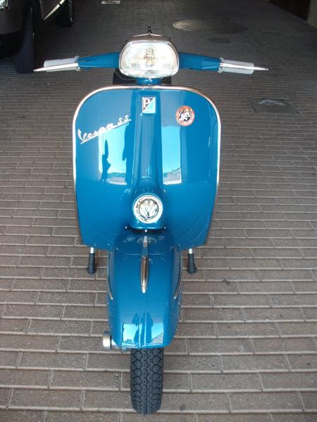

Denzo Inviato Giugno 8, 2011 Inviato Giugno 8, 2011 Ma anche blu ..................:Lol_5: Stupenda la Vespa (bella mossa kiwi!) e bellissimo il blu! Le Vespe con il faro squadrato hanno un nonsochè che mi attizza.. Simone quanto tempo impieghi mediamente per il servizio completo su un mezzo senza grossi problemi di lamiera? Ovviamente non mi interessa sapere ore minuti eccetera, ci sono troppe variabili e sicuramente non sono fatti miei..più che altro per curiosità e andando a spanne, se oggi ti arriva una Vespa nelle condizioni del 180 di kiwi, tra coda, lavorazione e foto sul forum () quanto tempo passa? 0 Cita
Alext5 Inviato Giugno 8, 2011 Inviato Giugno 8, 2011 oramai ha gia' deciso di farla blu....Simo i lavori procedono? con la sella hai risolto?certo che la repro fa proprio c....e,ma la sella del 180 ss ha scritta serigrafata piaggio o la targhetta aquila continentale?sfogliando qualche rivista ho notato che sui restaurati c'e' sia la prima che la seconda:mah: La sella ha la targhetta aquila, nessuna scritta serigrafata. Quelle foto blu pavone mi sembrano familiari. :Lol_5: 0 Cita
