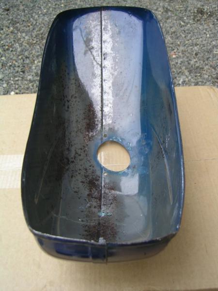

Avendo optato per un "vero" conservativo abbiamo deciso di non ricorrere a ritocchi con vernice al campione , lasciando a vista tutte le imperfezioni che si sono create negli anni .
Ciao guabix. Avendo visto le foto mi chiedevo, in merito a ciò che dici sopra, come ti comporterai con le parti "a metallo" più estese, ad esempio il sottopedana, se hai posto il vincolo di non ritoccare a vernice. Un conto è sfumare una piccola scrostatura, ma lì come fai, lasci il metallo a vista?

Lascero' tutto a vista , nelle parti rovinate mettero' due/tre mani di convertitore , poi se non a vista ( interno parafango , interno scocca , etc ) lo lascero' cosi' , mentre nelle parti a vista lo sto uniformando e lucidando
Domani con la luce metto altre foto , vedrai il risultato ..

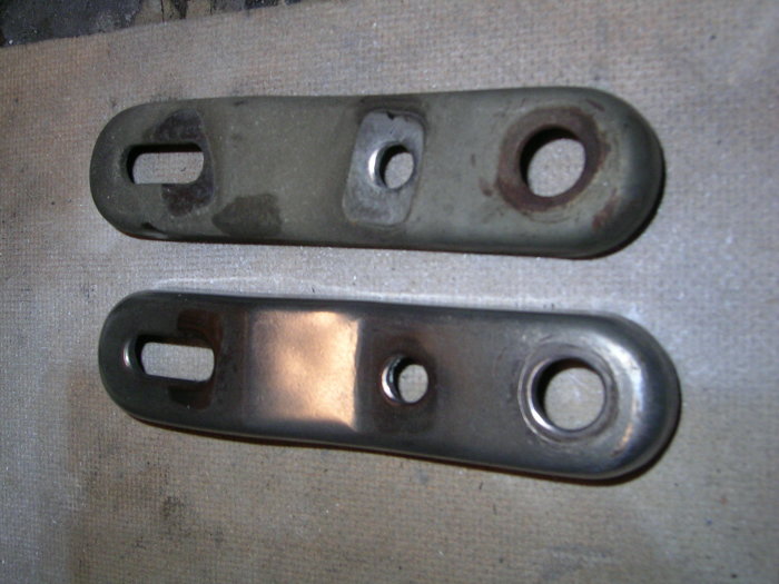

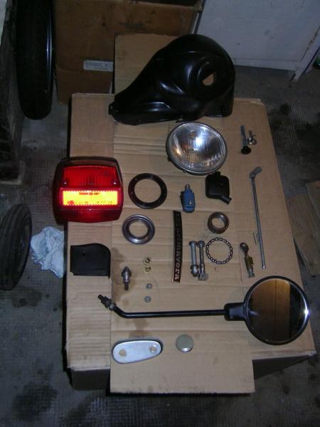

Guabix perdonami.. puoi spiegare come hai fatto per la lucidatura di questi particolari?
Pasta abrasive Mirage della Arexons ( la trovo alla COOP , sui 7 Euro il barattolino ) , a mano con varie passate , con stracci prima ruvidi poi man mano sempre piu' morbidi . Fa miracoli , ad esempio il blocchetto delle luci era pieno di puntini , adesso e' come nuovo ..
Infine lucidatura con dischi di stoffa sulla moletta
Ciao
Guabix

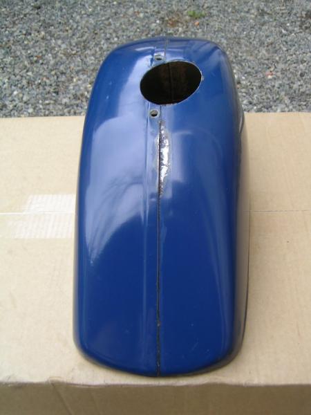

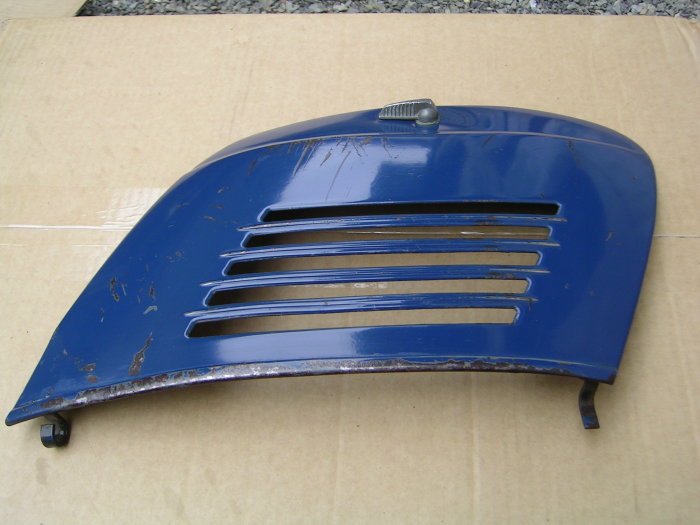

In questi giorni sto procedendo con i lavori sulla carrozzeria , dopo aver lasciato seccare per bene il convertitore mi si poneva il problema di opacizzare le parti trattate che apparivano molto lucide , specialmente dove il convertitore copriva le zone con vernice originale
Ho provato con paste abrasive di varia grana senza risultati apprezzabili , poi sono passato ad una carta 1000 ad acqua , ma anche in questo caso senza troppo successo .
Infine ho provato con il CIF e le solite pagliette .. et voila' ...
Ho insistito sulle parti lucide su fondo blu , ed ho dato solo una passata leggera sulle parti lucide su fondo lamiera , per opacizzare .
Ho lasciato asciugare , poi ho lucidato con pasta Arexons
Sono venute molto bene , domani con la luce faro' qualche foto e mi direte che ne pensate ..

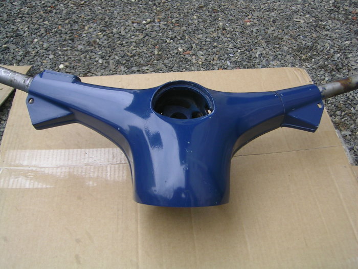

Questo risultato è notevole, secondo me può essere senza dubbio paragonato ad un RESTAURO che si effettua nell'ambito (artistico)delle opere moderne e contemporanee.
Ed ecco il risultato ...
Oggi ho iniziato lo stesso procedimento sul telaio , sara' lunga ma arrivero' alla fine ...
Come vi pare ?

Stupendo, complimenti. Sembra addirittura che tu l'abbia verniciata con un trasparente!

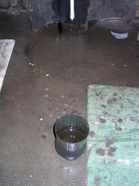

E passiamo alle guaine ...
Tagliate su misura identiche alle vecchie , messi i capicorda , poi restava da oliare l' interno per garantire lunga durata ai fili ..
Ed ecco come faccio , non sara' elegante ma funziona benissimo , e non ti fa perdere tempo ..
Prendo una bottiglia , la taglio a meta' , faccio un foro nel tappo pari al diametro della guaina , la inserisco e riempio con olio ..
L' olio scorre nella guaina e viene raccolto dalla parte opposta , mezzoretta per guaina e si fa tutto ..
