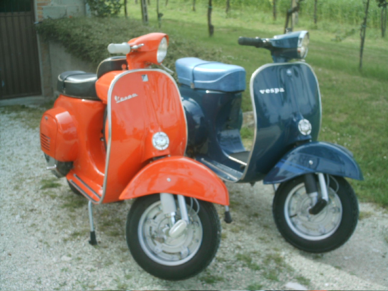

simonegsx Inviato Settembre 21, 2008 Inviato Settembre 21, 2008 Questa è la mia: non aveva la forcella con il rinforzo,ma mi piaceva,ce l'avevo e cel'ho messa!! 0 Cita
