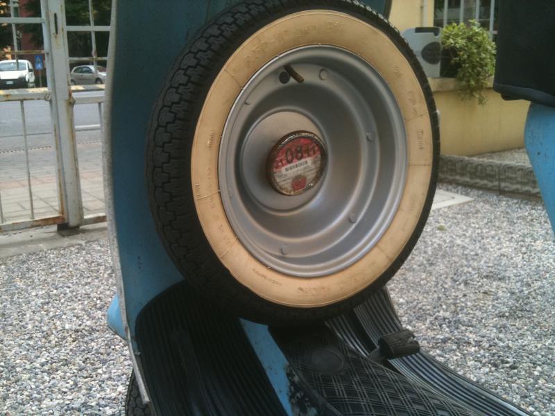

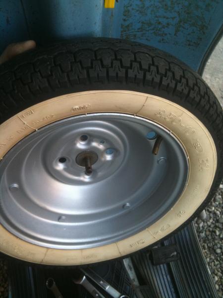

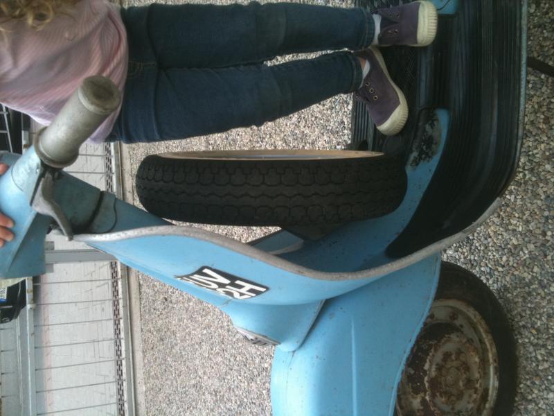

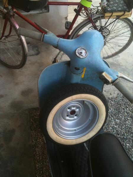

elwally Inviato Maggio 10, 2011 Autore Inviato Maggio 10, 2011 finalmente ho terminato il restauro del cerchio che avevo comperato di scorta. oggi ho montato la gomma, e ho provato ad agganciarla al portaruota. ma mi sono accorto che manca un pezzo. e cioe' qualcosa che tenga la ruota in posizione sul portaruota! tutto quello che ho e' in foto - e ho come l'impressione che manchi una staffa o qualcosa di simile, che permetta alla ruota di reggersi. o sto facendo degli errori madornali e dovrebbe stare su da sola? 0 Cita
Vespa979 Inviato Maggio 10, 2011 Inviato Maggio 10, 2011 Ma come mai hai montato una gomma 3.50/10 invece che la sua 3.00/10? Anche la camara d'aria è montata con la valvola al contrario e non è del tipo giusto, cioè a 45 gradi. Ma la staffa ha il milleriche che permette di avvitare il galetto fermaruota? 0 Cita
signorhood Inviato Maggio 10, 2011 Inviato Maggio 10, 2011 finalmente ho terminato il restauro del cerchio che avevo comperato di scorta. oggi ho montato la gomma, e ho provato ad agganciarla al portaruota. ma mi sono accorto che manca un pezzo. e cioe' qualcosa che tenga la ruota in posizione sul portaruota! tutto quello che ho e' in foto - e ho come l'impressione che manchi una staffa o qualcosa di simile, che permetta alla ruota di reggersi. o sto facendo degli errori madornali e dovrebbe stare su da sola? Bhè, direi che manca il "rondellone" e il "dado a farfalla" che servono a tenerla blccata. Poi se vuoi metti pure un lucchettino nel foro sul perno filettato che resta fuori. 0 Cita
elwally Inviato Maggio 10, 2011 Autore Inviato Maggio 10, 2011 Bhè, direi che manca il "rondellone" e il "dado a farfalla" che servono a tenerla blccata. Poi se vuoi metti pure un lucchettino nel foro sul perno filettato che resta fuori. grazie come al solito. lo sapevo io che mancava qualcosa... il dado a farfalla ce l'avevo, ma non il rondellone. ho trovato un disco di alluminio che per adesso mi soddisfa abbastanza, sormontato dal portabollo e chiuso per l'appunto con il dado a farfalla. la gomma era l'unica che avevo, ma la cambiero' con una 3.00/10 appena ne avro' l'opportunita' 0 Cita

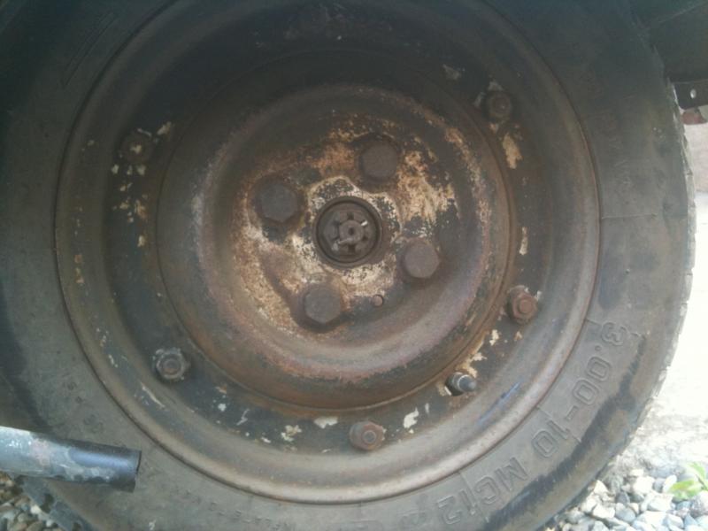

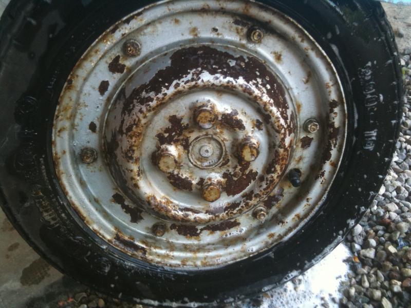

elwally Inviato Maggio 12, 2011 Autore Inviato Maggio 12, 2011 Allora. E' arrivato il capitolo dolente dei cerchi. Ho provato a passare una mano di cif sui cerchi ancora montati. Il risultato e' stato discreto sul cerchio dietro, che mi sembra preservato abbastanza bene sotto la patina d'olio e morchia (durissima da togliere). Quello lo smontero' e lo puliro' per bene. Il cerchio davanti invece si e' sfogliato tutto, rivelando un bel po' di ruggine. Non saprei che farne. Restaurarlo come ho fatto con la ruota di scorta forse? Nelle foto, come al solito, le fasi prima e dopo il CIF 0 Cita
signorhood Inviato Maggio 12, 2011 Inviato Maggio 12, 2011 Direi che ti conviene sabbiarli e riverniciarli, poi li "invecchi" esteticamente un po' per "adeguarli" al resto del veicolo. Oppure cerchi con pazienza dei cerchioni originali usati ma messi meglio. 0 Cita

ruotepiccole Inviato Maggio 12, 2011 Inviato Maggio 12, 2011 grazie come al solito. lo sapevo io che mancava qualcosa... il dado a farfalla ce l'avevo, ma non il rondellone. ho trovato un disco di alluminio che per adesso mi soddisfa abbastanza, sormontato dal portabollo e chiuso per l'appunto con il dado a farfalla. la gomma era l'unica che avevo, ma la cambiero' con una 3.00/10 appena ne avro' l'opportunita' Dovresti girare la camera d'aria, perché così è montata al contrario. La valvolina dovrebbe uscire da quel foro che hai sul cerchio. Probabilmente quel tipo di valvola farà fatica perché è piegata a 45* (è più indicata per la Lambretta). Ti consiglio di procurartene una con valvola piegata a 90* (meglio per la Vespa) M 0 Cita
elwally Inviato Maggio 13, 2011 Autore Inviato Maggio 13, 2011 Dovresti girare la camera d'aria, perché così è montata al contrario. La valvolina dovrebbe uscire da quel foro che hai sul cerchio. Probabilmente quel tipo di valvola farà fatica perché è piegata a 45* (è più indicata per la Lambretta). Ti consiglio di procurartene una con valvola piegata a 90* (meglio per la Vespa) M E infatti e' una vecchia gomma di lambretta. Vedro' Di cambiarla a breve, che di lavoro su cerchi e gomme ne avro' da fare molto. Mi piacerebbe rigommarla del tutto, in realta'. Le gomme con whitewall mi piacciono molto 0 Cita

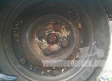

vespa r102 Inviato Maggio 14, 2011 Inviato Maggio 14, 2011 ciao mi puoi dire quanto misura da buco a buco come ho segnato nelle foto grazie:-) 0 Cita
lanciadelta Inviato Maggio 14, 2011 Inviato Maggio 14, 2011 E Di che marca hai comperato I whitewall? Quello Sulla mia ruota di scorta e' SAWA del quale non saprei quanto fidarmi. Grazie x i complimenti! Ho trovato le Continental a 45 euro l'una (nuove) a un mercatino. 0 Cita
elwally Inviato Maggio 14, 2011 Autore Inviato Maggio 14, 2011 ciao mi puoi dire quanto misura da buco a buco come ho segnato nelle foto grazie:-) Sono 5,8 cm da foro a foro 0 Cita

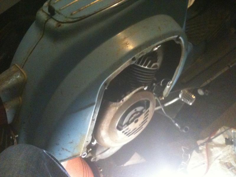

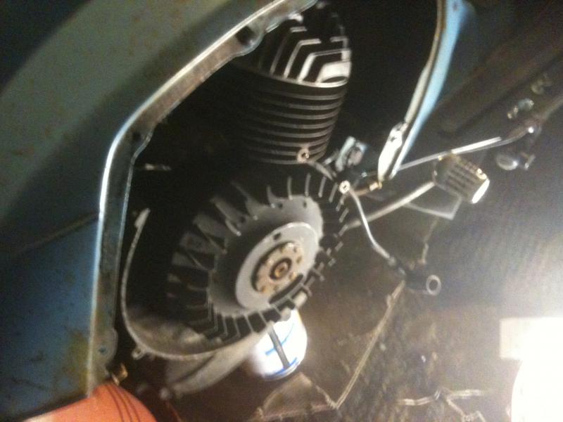

elwally Inviato Maggio 15, 2011 Autore Inviato Maggio 15, 2011 Approfitto di una tremenda giornata di pioggia per fare qualche lavoro. Ho ancora la cuffia da montare quindi ho sganciato il motore, l'ho abbassato piu' che posso, ma ancora lacuffia non entra. Pare un lavoro impossibile! Qualcuno ha una strategia da consigliare? Gia' che ci sono ho smontato il coprivolano, ora provo a ciffarlo ma qualcuno sa di che colore fosse in origine? 0 Cita

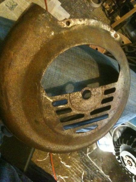

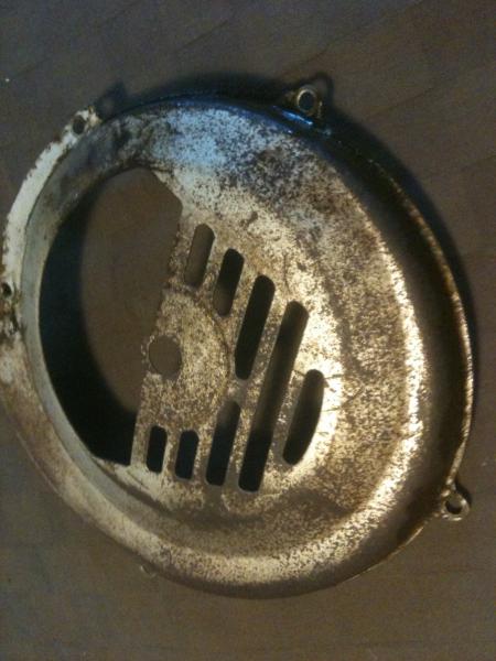

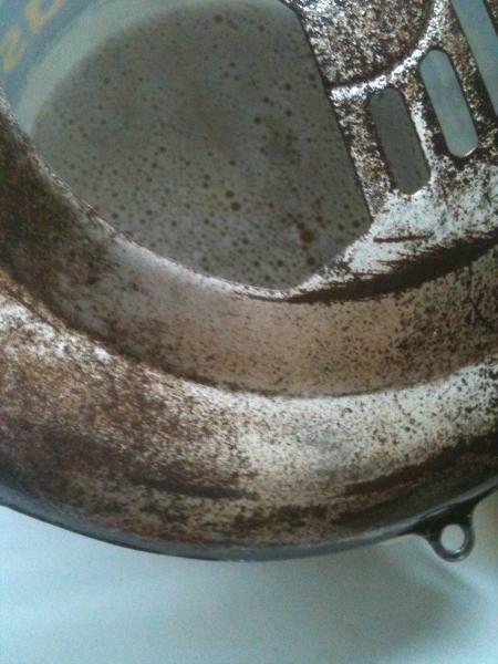

elwally Inviato Maggio 15, 2011 Autore Inviato Maggio 15, 2011 Ciffato il copriventola, che mi pare color alluminio (cromato?). Sono indeciso se sabbiare, ma non credo lo faro'. La parte inferiore e' quella piu' attaccata dalla ruggine - devo metterci il ferox? 0 Cita
Afry19 Inviato Maggio 15, 2011 Inviato Maggio 15, 2011 il coprivolano dovrebbe essere dello stesso colore dei cerchi... la ruggine prova a toglierla carteggiando un pochino o con uno sverniciatore... 0 Cita
elwally Inviato Maggio 15, 2011 Autore Inviato Maggio 15, 2011 il coprivolano dovrebbe essere dello stesso colore dei cerchi... la ruggine prova a toglierla carteggiando un pochino o con uno sverniciatore... e cosa mettereste poi sopra alla ruggine nel caso non volessi riverniciare? 0 Cita
