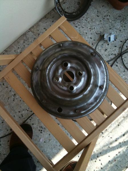

elwally Inviato Maggio 22, 2011 Autore Inviato Maggio 22, 2011 Cosciente di indispettire i puristi , alla fine ho riverniciato anche il cerchio davanti e l'ho montato senza invecchiarlo. Non so se lo terro' cosi', ad aspettare che invecchi da solo, ma di sicuro mi sento piu' tranquillo. Erano farciti di ruggine ed ora non lo sono piu'. Ho montato al volo stamattina una delle whitewall per visitare il raduno mantovano, e credo che ora rigommero' tutto con delle continental whitewall. 0 Cita
elwally Inviato Maggio 22, 2011 Autore Inviato Maggio 22, 2011 un giorno, figliolo, tutto questo sara' tuo! (a occhio e croce, quando avra' la patente la vespa avra' 62 anni. mah...) 0 Cita
Vespista46 Inviato Maggio 22, 2011 Inviato Maggio 22, 2011 Cosciente di indispettire i puristi , alla fine ho riverniciato anche il cerchio davanti e l'ho montato senza invecchiarlo. Non so se lo terro' cosi', ad aspettare che invecchi da solo, ma di sicuro mi sento piu' tranquillo. Erano farciti di ruggine ed ora non lo sono piu'.Ho montato al volo stamattina una delle whitewall per visitare il raduno mantovano, e credo che ora rigommero' tutto con delle continental whitewall. Spero che tu abbia tolto tutta quella ruggine prima di riverniciare, o fra poco riaffiorerà tutto, specialmente internamente senza fartene accorgere. Comunque benissimo ci stanno i cerchi "nuovi" sulla Vespa vissuta! 0 Cita
elwally Inviato Maggio 22, 2011 Autore Inviato Maggio 22, 2011 Spero che tu abbia tolto tutta quella ruggine prima di riverniciare, o fra poco riaffiorerà tutto, specialmente internamente senza fartene accorgere. Comunque benissimo ci stanno i cerchi "nuovi" sulla Vespa vissuta! io ci ho provato! e' stata dura 0 Cita
signorhood Inviato Maggio 22, 2011 Inviato Maggio 22, 2011 io ci ho provato! e' stata dura I cerchioni devono stare in buone condizioni, senza ruggine e crepe per questioni di sicurezza. Poi se li vuoi "invecchiare" per uniformarli al contesto del veicolo lo puoi fare ma solo "esteticamente" Tanto sono i pezzi che invecchiano prima di tutto usando la vespa. 0 Cita
elwally Inviato Maggio 22, 2011 Autore Inviato Maggio 22, 2011 grazie per le dritte. e' interessante questo fatto che i cerchioni arruginiscono anche dentro. da profano credevo fossero a tenuta se non stagna, quasi. Incidentalmente, e' stato presentato ieri al festival di Cannes il film "The Beloved" con Catherine Deneuve. Al suo interno c'e' un vespino blu, una V del 1990, con targa inglese. Era mio. Comprai la mia 90 dopo averlo venduto alla produzione, lo scorso inverno. Un veloce tributo alla mia compagna di tante battaglie diventata una star del cinema 0 Cita
Vespista46 Inviato Maggio 22, 2011 Inviato Maggio 22, 2011 io ci ho provato! e' stata dura Ho paura che se non hai messo neanche un antiruggine, o comunque un isolante, la ruggine riaffiori prima di quanto tu ti aspetti. Cmq la ruggine dentro i cerchi deriva fondamentalmente dall'acqua che entra nel buco della valvola, che mi è sempre capitato di notare specialmentenelle small, che a Vespa sul cavalletto, pur girando la ruota coincide sempre con il punto più basso. Di conseguenza piove, si riempie piano piano il cerchio internamente d'acqua e poi i risultati sono quelli che vedi. 0 Cita
elwally Inviato Maggio 22, 2011 Autore Inviato Maggio 22, 2011 Ho paura che se non hai messo neanche un antiruggine, o comunque un isolante, la ruggine riaffiori prima di quanto tu ti aspetti.Cmq la ruggine dentro i cerchi deriva fondamentalmente dall'acqua che entra nel buco della valvola, che mi è sempre capitato di notare specialmentenelle small, che a Vespa sul cavalletto, pur girando la ruota coincide sempre con il punto più basso. Di conseguenza piove, si riempie piano piano il cerchio internamente d'acqua e poi i risultati sono quelli che vedi. Ci ho messo 2 mani di fondo antituggine, Seguiti a distance di 24 ore da 2 mani di alluminio cerchi fiat 620. Tutta roba inglese 0 Cita
Vespista46 Inviato Maggio 22, 2011 Inviato Maggio 22, 2011 Ci ho messo 2 mani di fondo antituggine, Seguiti a distance di 24 ore da 2 mani di alluminio cerchi fiat 620. Tutta roba inglese Se non passa aria fra ruggine e vernice, potrebbe rimanere lì sotto buona buona per un pò.... Speriamo 0 Cita

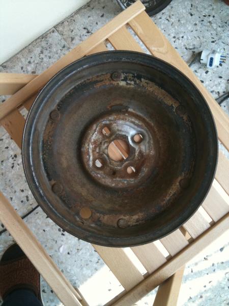

elwally Inviato Giugno 1, 2011 Autore Inviato Giugno 1, 2011 Ho aperto l'ultimo cerchio da restaurare, che presenta una notevole farcitura... non so come non sia scoppiata la camera d'aria 0 Cita

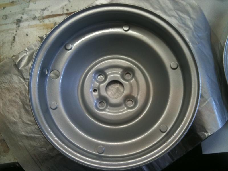

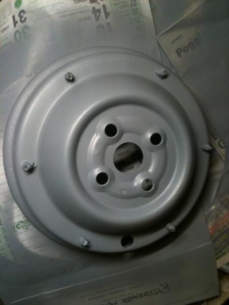

elwally Inviato Giugno 1, 2011 Autore Inviato Giugno 1, 2011 Allora. L'ultimo cerchio e' stato riverniciato di bianco, poi di grigio, e una terza Volta di alluminio, a pennello, davanti. Mi sta facendo passare Le pene dell'inferno 0 Cita

Case93 Inviato Giugno 2, 2011 Inviato Giugno 2, 2011 di restauri conservativi non ne sò molto,anzi niente,ma quei cerchi non sono un pò troppo rugginosi? io non rischierei sui cerchi... 0 Cita

elwally Inviato Giugno 2, 2011 Autore Inviato Giugno 2, 2011 di restauri conservativi non ne sò molto,anzi niente,ma quei cerchi non sono un pò troppo rugginosi? io non rischierei sui cerchi... In realta' c'e ancora molto ferro sotto la ruggine, ma quest'ultimo cerchio mi sa che va x la ruota di scorta... 0 Cita
