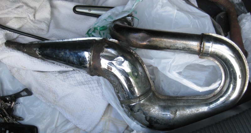

berto Inviato Ottobre 27, 2010 Inviato Ottobre 27, 2010 a me la polini del px sembra uguale a una marmitta sconosciuta che ho preso a imola per una manciata di euri,con l'unica differenza del tubo un pò più corto che dite? 0 Cita
