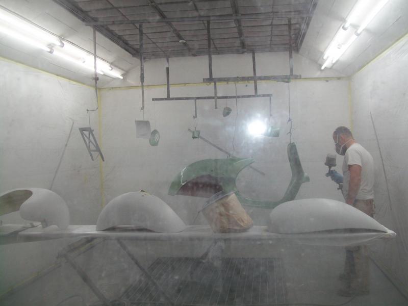

eleboronero Inviato Ottobre 6, 2010 Autore Inviato Ottobre 6, 2010 Ma infatti, me lo sono chiesto anch'io.L'unica spiegazione che mi sono dato è che, evidentemente, tutto il resto era gia stato carteggiato e, quindi, è pronto per la verniciatura. esatto! 0 Cita

eleboronero Inviato Ottobre 6, 2010 Autore Inviato Ottobre 6, 2010 intanto S.Mauro (il mio amico carrozziere) passa l'antisiliconico..(si dice cos'ì?) 0 Cita

architect Inviato Ottobre 6, 2010 Inviato Ottobre 6, 2010 Come mai il serbatoio non lo vernici semi-inserito nella scocca? 0 Cita
eleboronero Inviato Ottobre 6, 2010 Autore Inviato Ottobre 6, 2010 Come mai il serbatoio non lo vernici semi-inserito nella scocca? a che pro? 0 Cita

architect Inviato Ottobre 6, 2010 Inviato Ottobre 6, 2010 a che pro? Qui sul forum ho imparato che all'epoca in fabbrica il serbatoio veniva collocato al suo posto e sollevato di pochi centimetri in modo tale che lateralmente non veniva verniciato ed impediva di verniciarsi anche l'interno della scocca che rimaneva solo col fondo rosso. 0 Cita

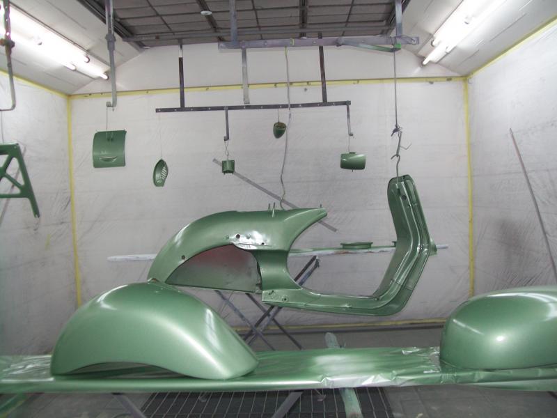

eleboronero Inviato Ottobre 6, 2010 Autore Inviato Ottobre 6, 2010 e vai 1 mano di verde 6002!!!!!!! 0 Cita

eleboronero Inviato Ottobre 6, 2010 Autore Inviato Ottobre 6, 2010 e dopo una carteggiatina la 2 mano e dopo questa altra carteggiatina e la 3 mano:risata1: grazie a tutti:ciao: 0 Cita
architect Inviato Ottobre 6, 2010 Inviato Ottobre 6, 2010 Ma quanto e bello quel verdo li ??!!!!! bella :applauso: 0 Cita
