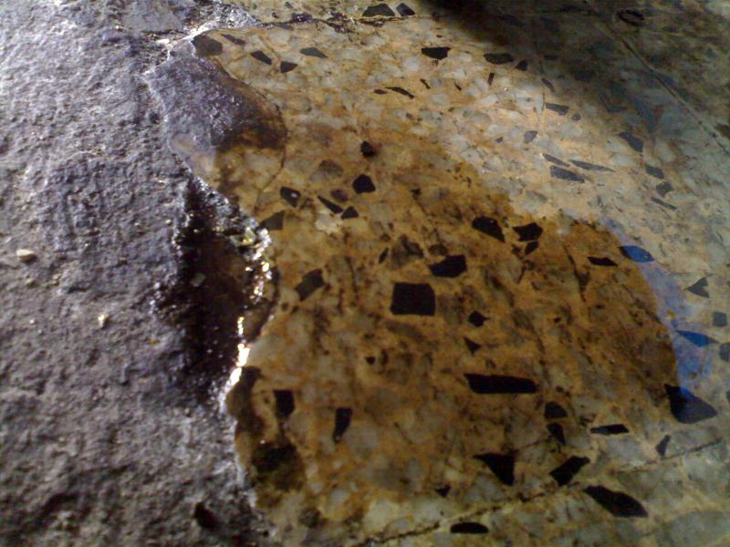

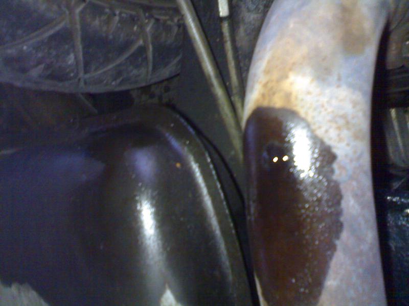

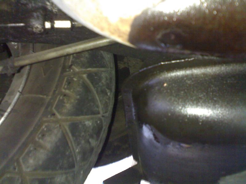

Mi unisco al discorso di vader....perche proprio ora che stavo aprendo una nuova discussione con titolo"dovrò farci l'abitudine?" ho letto il tuo, leggendolo ho un problema molto simile....ora mi spego.

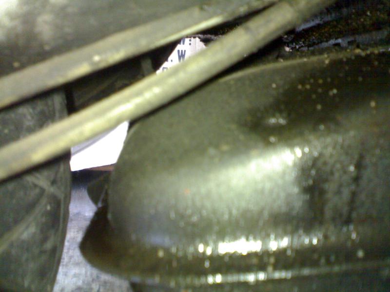

La fumosità della vespa non è eccessiva a freddo, ma anche io a vespa ferma c'è una perdita di olio esagerata vedi foto,imbrattandomi il tamburo e la marmitta.
i sintomi oltre al fumo a freddo sono che troppo volte tende a scaldare...l'ultima proprio ieri di ritorno dal mare,vabbe che era caldo e vabbe che avevo fatto 100 km....però non è piacevole.
Anche io ho notato che a serbatoio pieno la vespa perde olio molto di piu il guaio è che non so da dove viene quell'olio!
metto un po di foto...
il sintomo quando scalda è che si spegne poi riaccendo al volo parte ma appeno apro "puff di nuovo"tiro l'aria e riesco a continuare fino al rientro.
dove devo intervenire per vedere se dipende dal miscelatore??:testate:

Cianca, se tu hai la marmitta imbrattata probabilmente hai il vetrino-spia o la guarnizione della stessa, rotta.
A me non imbratta la marmitta, infatti l'olio scende direttamente da sotto il carburatore al carter. Prova a vedere se come me hai il carter imbrattato d'olio.
otta. A me non imbratta la marmitta, infatti l'olio scende direttamente da sotto il carburatore al carter.
il vetrino spia è questo qui??
perche se è quello mi si è sinato quando rimontai la vespa..
Allora le scaldate e la perdita di olio eccessivo dipende da quello?? si puo cambiare?
uhmmm ma perche quando tolgo il serbatoio ne tunnel sotto non ho trovato tracce di olio....strano.

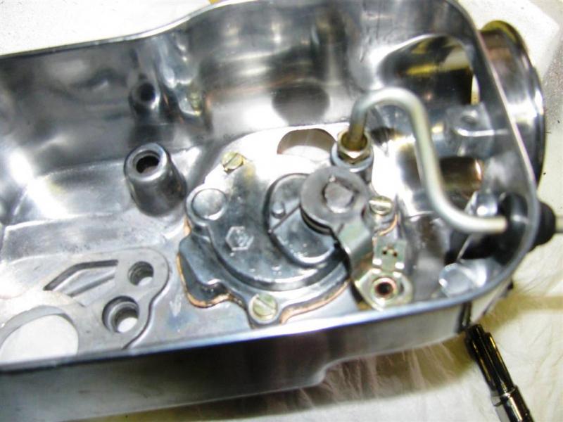

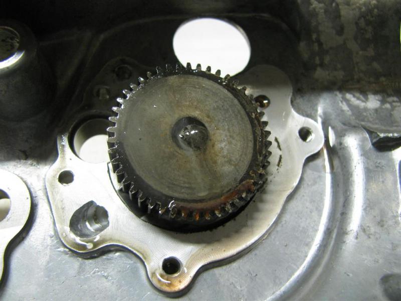

Comincia a cambiare la guarnizione sottovaschetta,serra giusto e poi ne parliamo.Intanto cerco le foto del serbatoio dell'olio e della pompa smontata.

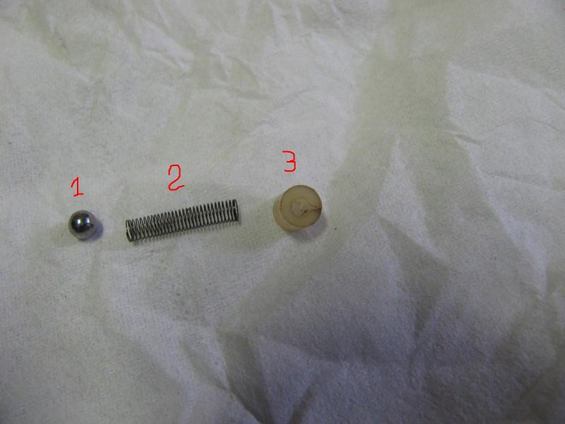

Hai provato il metodo della molla?

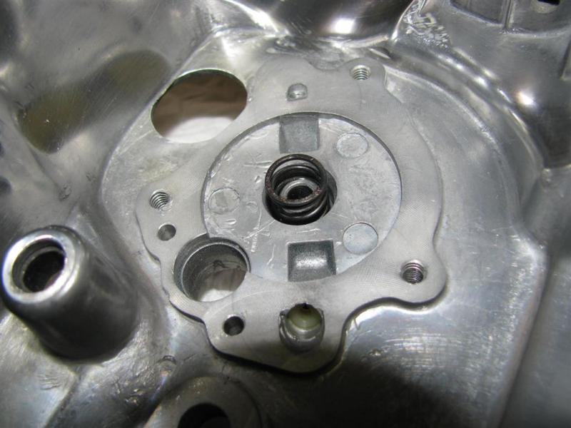

Ecco dov'e' la molla...attenti quando tirerete fuori il tutto.Fatelo con un cacciavite a testa piatta inserito nello spacco del...tappo,dx e sx e verra' fuori facilmente.
Non capisco nella prima foto, il tappino giallastro che c'è nel riquadro se si leva svitando o è ad estrazione...
Mi helpi? :mrgreen:
