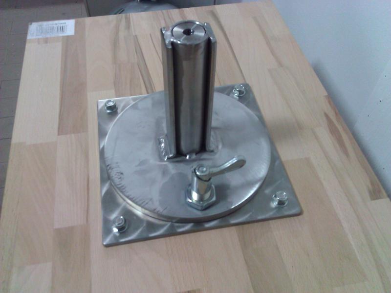

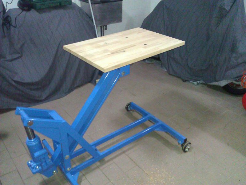

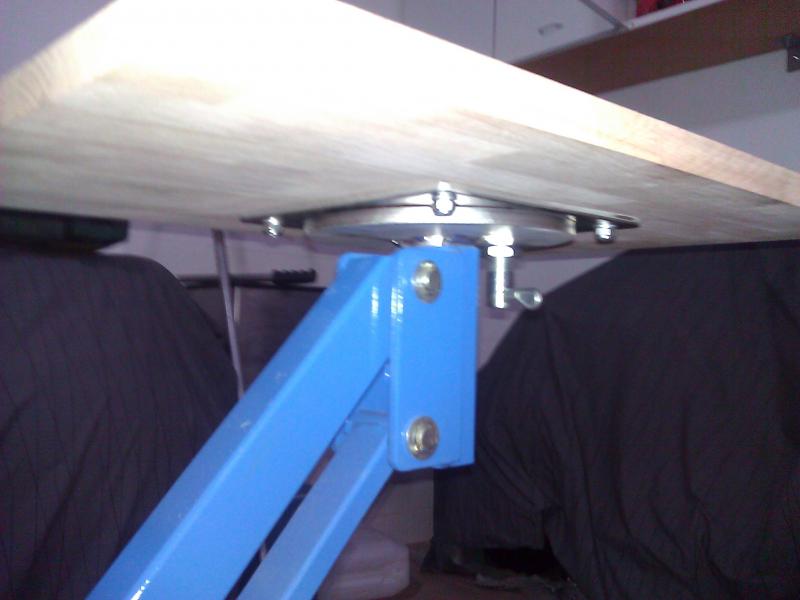

tommyramone Inviato Dicembre 16, 2011 Autore Inviato Dicembre 16, 2011 Mizzega,sapete che mi era sfuggito lo sviluppo di questa discussione?Intanto mi scuso con chi mi ha chiesto informazioni senza ricevere risposta,e poi inserisco lo stato attuale.Per ora ho fatto solo un piano in legno che mi serve per lavorare sui telai nudi,ma la struttura è girevole,così da potervi applicare varie soluzioni a seconda dell'esigenza... 0 Cita
