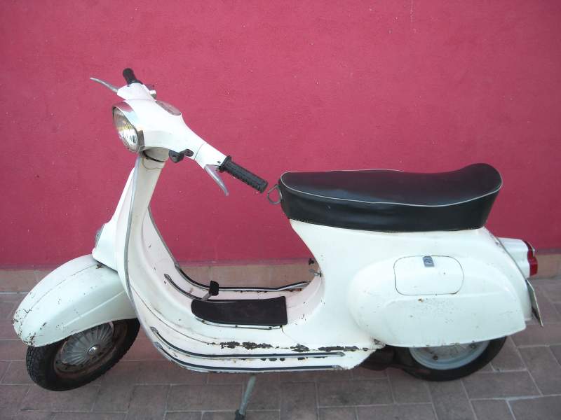

Dade78 Inviato July 17, 2016 Inviato July 17, 2016 :vespone:Ciao ho letto le caratteristiche della Vespa 125 primavera prima serie, cosa si intende per per i tamburi dipinti alluminio Max meyer 1.268.0983 sulla mia li ho trovati grezzi alluminio, è normale? 0 Cita
Vespa979 Inviato July 17, 2016 Inviato July 17, 2016 In tutte le small conservate li ho trovati al naturale, e anch'io ho sempre pensato che in origine i tamburi in alluminio non fossero verniciati, ma è sicuro che il la vernice originale non fosse molto resistente, quindi anche per omogeneità estetica li si vernicia con il colore grigio. La tua vespa non mi sembra in condizioni da restauro totale, ammesso che ti piaccia il conservato mantenuto. 0 Cita
Dade78 Inviato July 18, 2016 Inviato July 18, 2016 Ok.Quindi restano aperte due strade o non venivano dipinti.... o dipinti con vernice talmente scadente che veniva via subito...Ma i puristi maniaci del restauro che fanno? 0 Cita
Marben Inviato July 18, 2016 Inviato July 18, 2016 Confermo, in origine i tamburi non erano verniciati, semplicemente lasciati con la superficie sabbiata. Questo li espone all'ossidazione, con effetti esteticamente sgradevoli. Nell'ambito di un restauro, io consiglierei una verniciatura leggerissima che non alteri la superficie sabbiata. 0 Cita
Dade78 Inviato July 18, 2016 Inviato July 18, 2016 ok.Grazie per le info:ok: La mia vespa sul parafango anteriore gli manca la crestina in alluminio lucidato,e non sono presenti neanche i fori.Qualcuno può darmi la misura che c'è dal bordo anteriore al inizio della crestina. 0 Cita
Dade78 Inviato July 20, 2016 Inviato July 20, 2016 Secondo la teoria del mio Ricambista, la Primavera 125 prima serie usciva senza crestina. La crestina è stata introdotta più tardi.Quindi è probabile che il mio parafango sia originale senza buchi. 0 Cita
Vespa979 Inviato July 20, 2016 Inviato July 20, 2016 Questo è da escludere, la crestina è sempre stata presente, è quasi certo che il tuo parafango è stato sostituito chissà quando magari perchè sbattuto o altro. Sul forum nella sezione downloads, puoi trovare vari manuali dei ricambi e officina che ti possono essere utili per vedere certi particolari, nonchè le prime pagine di questo thread. 0 Cita
Dade78 Inviato July 21, 2016 Inviato July 21, 2016 Ok.Allora faccio i fori e metto su la crestina che ho già reperito .... chi mi sa dire che distanza devo tenere dalla punta del parafango.Grazie 0 Cita
humabel82 Inviato July 21, 2016 Inviato July 21, 2016 sicuro che il parafango anteriore sia il suo? senza fori? mi par strano.. o è di una vma1t o di una vespa 90 o vespa 50 1^ serie / N.. come ti ha detto 979 la cresta c'è sempre stata sul primavera, a parte le vespe che ti ho menzionato sopra.. sigla telaio è vma2t? 0 Cita
Vespa979 Inviato July 21, 2016 Inviato July 21, 2016 Possibile che sia di concorrenza e non originale, oppure per 50n o 90 come hai indicato. La vma1t aveva la crestina di serie Quello che è importante e che non sia uno di questi più moderni che hanno una forma diversa e sono alquanto strimizziti nella dimensione. 0 Cita
humabel82 Inviato July 21, 2016 Inviato July 21, 2016 Hai perfettamente ragione! Ho tirato in mezzo la 125 nuova senza motivo. per 5 min credevo fosse senza crestino.. comunque tornando sul primavera in questione allora.non può essere un conservato..se ha un parafango senza fori cresta la vedo dura che possa essere completamente originale.. 0 Cita
Vespa979 Inviato July 21, 2016 Inviato July 21, 2016 ...comunque tornando sul primavera in questione allora.non può essere un conservato..se ha un parafango senza fori cresta la vedo dura che possa essere completamente originale.. Conservato o meno, al nostro amico sembra non interessare...lui è per un restauro completo. Lo rimpiangerà quando vedrà gli appassionati intorno ad un primavera bianco ruggine che sbavano...sulla decal originale... 0 Cita
