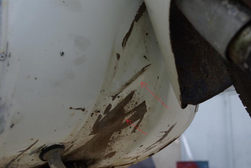

Avevo inizialmente pensato anche io ad un sistema simile ma poi facendo i primi tentativi di tensionamento ho notato che le pieghe, sullo scudo dietro il parafango, aumentavanoformando una X.
Nella foto che allego puoi vedere come si presentavano le pieghe prima della mia torsione, successivamente se ne erano aggiunte delle altre nel verso opposto che incrociavano le vecchie.
Se non hai modo di ribetterle dall'interno tunnel, l'unica soluzione è staccare lo scudo e risaldarlo dopo aver ribattuto le pieghe e posizionato perfettamente il piantone sterzo.
forse se si scalda mentre si tira il telaio si evitano queste brutte pieghe...

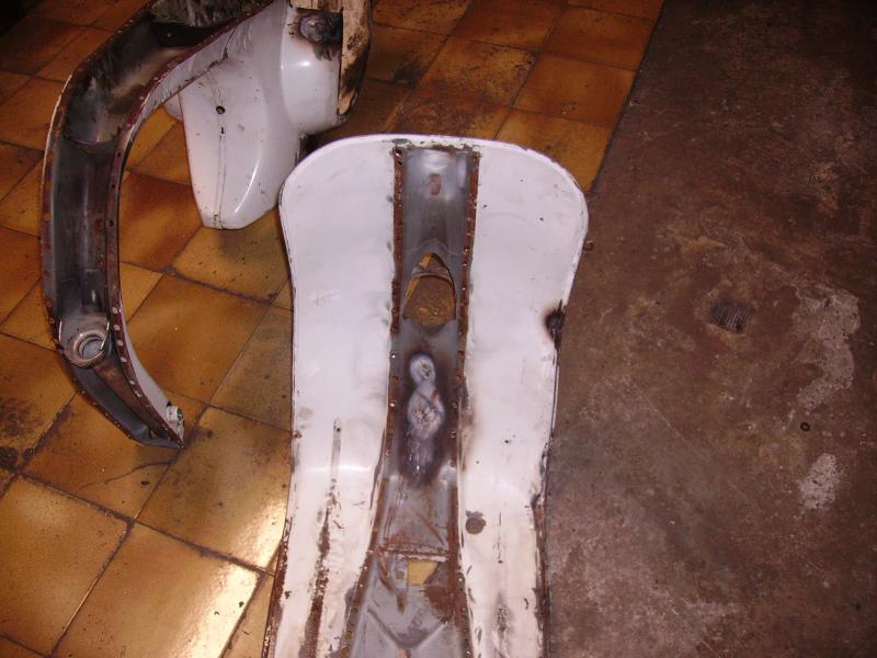

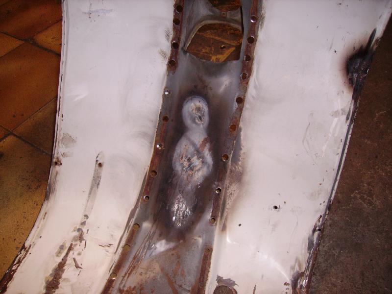

Purtroppo no.
Mi sono dimenticato di scriverlo e mi fa piacere leggere questa considerazione perchè anche io avevo pensato la stessa cosa prima di provare ad addrizzare la mia e così ho appunto scaldato mentre tiravo ma le pieghe sono venute ugualmente.
Si tratta di una torsione innaturale della lamiera nel verso errato (non di piatto ma di coltello) non so se mi sono spiegato.
La si può stampare in molteplici forme all'interno di uno stampo perchè c'è un riscontro dal lato opposto ma lavorata in aria è un'altra cosa.
Queste sono le foto del mio scudo dopo averlo staccato dal resto in cui si può ben notare la zona che avevo scaldato.

Probabile, non ho mai messo mano su un telaio del genere e non conosco la robustezza, sono certo però che le smallframe sono delicate.
Quelle pieghe è normale che vengano. E se si scalda, si creano ancor più facilmente. Perchè quella zona essendo una superficie chiusa, può solo resistere a carico di trazione e non compressione.
Ergo: se si comprime, essa si imbozza, e quindi escono le "grinze" nel verso di compressione.
