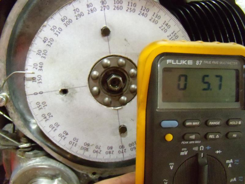

vespistaro Inviato Ottobre 7, 2009 Inviato Ottobre 7, 2009 Ciao. a tutt i ...mi piacerebbe ricostruire il goniometro "del SERVIZIO PIAGGIO" per trovare la fase di apertura dei motori.... Per chi non lo avese mai visto.. si tratta di un goniometro opportunamente ancorato al volano. e solidale al quale si trova un "trasformatore?!?!" collegato alla rete elettrica domestica .La rotazione MANUALE del volano stesso provoca l'accensione di una spia nel momento "utile" cioe' alll'apertura delle puntine..permettendoti cosi' di stabilre l'esatta regolazione delle stesse. Per il momento ,servendomi dell'attrezzo originale, ho ricostruito il goniometro e ricavato le necessarie asole interne per avere la possibilita' di accedere allo statore. Per tutto quello che riguarda "l'apparato elettrico" che permette l'accensione della spia pero' sono completamente OUT. Chi potrebbe indicarmi cosa serve all'uopo e quali istruzioni seguire per l'assemblaggio? spero almeno di essere stato sufficientemente chiaro.....grazie a tutti comunque. 0 Cita

ricmusic Inviato Ottobre 9, 2009 Inviato Ottobre 9, 2009 ...e infatti io le indicazioni le ho prese da lì.... Nella foto 20 si vedono i contatti scollegati e il filo che dalle puntine esce e va al tester, l'altro puntale del tester è collegato a massa..... Nella foto 29 il pistone è al PMS e l'indicatore ricavato da un filo di stagno è messo sullo zero. Nella foto 30 ruotando il rotore in senso antiorario si ricava l'angolo a cui le puntine si aprono.... Nella mia versione non ho ancora fatto i "fagioli" per regolare lo statore a volano montato, al posto del tester si può utilizzare una pila e una batteria usando come contatto sempre le puntine. Dopo aver corretto l'anticipo il funzionamento del motore è cambiato radicalmente...un motore di 60 anni che parte al primo colpo e sale di giri regolarissimo....in caso di dubbio è un'operazione altamente consigliata Riccardo 0 Cita
Vespello Inviato Aprile 7, 2010 Inviato Aprile 7, 2010 Ciao a tutti !!!! E da qualche giorno che cerco in rete un jpg del disco graduato ma non lo trovo...:testate: quindi mi sono messo sotto e lo fatto io (non e il top ma fa il suo dovere) P.S. non sono sicuramente uno degli utenti più attivi di questo sito ma ci provo a dare il mio contributo 0 Cita

LuckyLuciano Inviato Aprile 7, 2010 Inviato Aprile 7, 2010 Ciao a tutti !!!!E da qualche giorno che cerco in rete un jpg del disco graduato ma non lo trovo...:testate: quindi mi sono messo sotto e lo fatto io (non e il top ma fa il suo dovere) P.S. non sono sicuramente uno degli utenti più attivi di questo sito ma ci provo a dare il mio contributo [ATTACH]52001[/ATTACH] Ma dai, se lo chiedevi te lo passavo. Ok, cmq ottimo intervento 0 Cita

2IS Inviato Aprile 7, 2010 Inviato Aprile 7, 2010 Ciao a tutti !!!!E da qualche giorno che cerco in rete un jpg del disco graduato ma non lo trovo...:testate: quindi mi sono messo sotto e lo fatto io (non e il top ma fa il suo dovere) P.S. non sono sicuramente uno degli utenti più attivi di questo sito ma ci provo a dare il mio contributo [ATTACH]52001[/ATTACH] Chiedi e ti sarà dato!! L'avevo fatto tempo fa prevedendo anche un nonio proprio per le misurazioni esatte dell'anticipo. spero vada bene... Imageshack - goniometrofw1.jpg 0 Cita
domenicodl Inviato July 18, 2023 Inviato July 18, 2023 Cari, scusate se ritorno su questo post. un po' vetusto. Potreste dirmi quale dado si usa per la costruzione del disco. Io vorrei comprarne uno come quello in figura così evito di saldarne due insieme. Io ho una vespa 50R. Che misura ha il dato (17 se non ricordo male) che passo ha la filettatura? Grazie. 0 Cita
