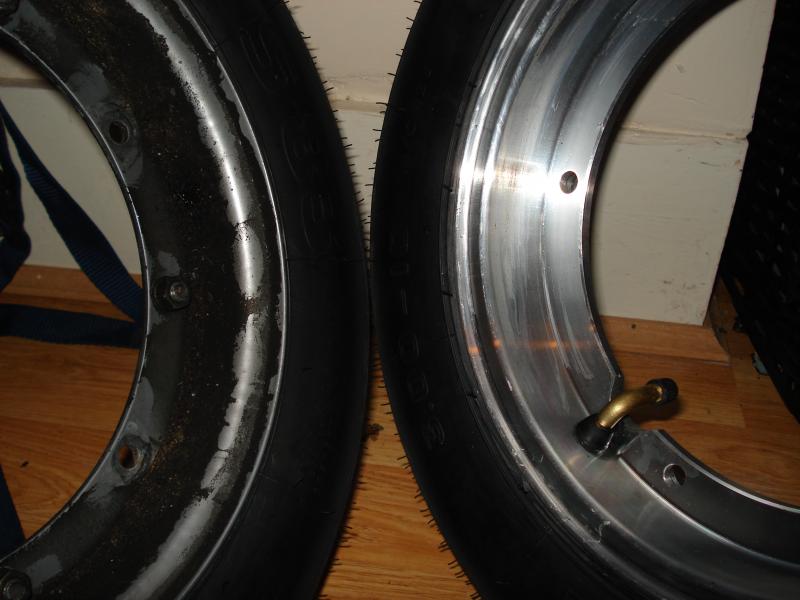

Neropongo Inviato Dicembre 14, 2009 Inviato Dicembre 14, 2009 Basta! Non ce la faccio piú ad aspettare (campa cavallo che la Cosa la finisco...) cosí, visto che stanotte ho bucato ho deciso di provare i cerchi con le 3.00-10. Il gommista mi ha detto che in tanti anni che monta ruote non ha mai trovato nulla di cosí difficile. Per non rovinare il cerchio ha voluto montare le gomme a mano e ci ha messo un ora e mezza (!) a montarli tutti e due, ha anche rotto una delle valvole durante il processo.. Poveraccio, quando sono andato a riprenderle ancora non aveva finito ed era tutto sudato. Mi ha detto che la difficoltá é dovuta al canale centrale poco profondo e che non permette gioco al pneumatico mentre lo si monta. Ha aggiunto che con una gomma piú larga probabilmente sarebbe stato piú facile. A confronto col cerchio classico si nota appena che la gomma rimane piú cicciotta, ma si vede. Una volta montati é anche meno evidente. Comunque.... adesso sono giá sulla vespa ma non ho ancora provato le dinamiche in moto. A domani il verdetto. Un'osservazione, mentre le montavo sui tamburi ho notato che tra lo spessore del cerchio e delle due rondelle si fa fatica ad avvitare il bullone in dotazione, ho dovuto sostituirle con rondelle meno spesse per poterli montare. 0 Cita
andrea4566 Inviato Dicembre 14, 2009 Inviato Dicembre 14, 2009 Li monti... l'asse simmetrico della ruota posteriore risulterá spostato di qualche cm rispetto a quella anteriore (aggravato dal fatto che il cerchio tubeless é spostato giá di suo). Per rimettere tutto in linea dovresti tagliare il braccio del motore per centrare il tutto e usare rondelle per distanziare.Il problema che peró per me é il piú grave é tutto l'accrocco di bulloni lunghi taglia e cuci che devi fare per adattarlo cosa che anche se non impossibile a guardarlo cosí mi sembra un lavoro assurdo. Non mi sentirei neanche tanto sicuro a macinarci miglia... si dovesse spezzare uno di quei bulloni cosí lunghi e precari... Alla fine avrai una gomma parecchio piú larga e la dinamica in curva cambierá parecchio, sará piú pesante da piegare tanto per iniziare. Ripeto, con la stessa spesa totale ci prendevi 2 cerchi e 2 pneumatici, risparmiando un inferno di lavoro di adattamento. Poi... fate vobis, i soldi, le vespe e i culi sono vostri... il mio cerco di tenerlo quanto piú lontano dall'asfalto. monto il tutto con i classici 2 semicerchi...il kit è di prima qualità, la tenuta è decisamente migliorata come anche la frenata posteriore (che dipende anche dalla circonferenza maggiore della gomma, che influisce anche sui rapporti). In curva è poco dinamica all'inizio...col tempo si apprezzano le doti di questa modifica grazie anche alla spalla decisamente più rigida delle gomme 130. da sempre le gomme troppo strette della vespa sono state un limite: direi che con questo kit si supera 0 Cita

Neropongo Inviato Dicembre 16, 2009 Inviato Dicembre 16, 2009 non ho capito Emilio........in che sensoo? cioè, avevi paura che essendo i cerchi disassati, a parita di gomme, la tenuta fosse peggiore appunto per lo sbilnciamento? grazie Si, ma piú che per lo sbilanciamento, anche per larghezza maggiore alla base che potrebbe deformare/allargare/appiattire il battistrada specialmente applicato alle 3.00-10 delle smallframe. La realtá é che invece lavorano bene anche con quelle. 0 Cita

carlettoPX Inviato Dicembre 17, 2009 Inviato Dicembre 17, 2009 Basta! Non ce la faccio piú ad aspettare (campa cavallo che la Cosa la finisco...) cosí, visto che stanotte ho bucato ho deciso di provare i cerchi con le 3.00-10. Il gommista mi ha detto che in tanti anni che monta ruote non ha mai trovato nulla di cosí difficile. Per non rovinare il cerchio ha voluto montare le gomme a mano e ci ha messo un ora e mezza (!) a montarli tutti e due, ha anche rotto una delle valvole durante il processo.. Poveraccio, quando sono andato a riprenderle ancora non aveva finito ed era tutto sudato. Mi ha detto che la difficoltá é dovuta al canale centrale poco profondo e che non permette gioco al pneumatico mentre lo si monta. Ha aggiunto che con una gomma piú larga probabilmente sarebbe stato piú facile. . insomma i problemi di montaggio sono rimasti..io ho i tubeless presi da acme,però sempre per la storia del canale stretto non mi convincono molto,ogni volta che mi cambiano le gomme c'è uno sbecchetto nuovo..questi sono sempre la stessa storia quindi? 0 Cita

TarroPX Inviato Febbraio 6, 2010 Inviato Febbraio 6, 2010 7 pagine per cerchi tubeless.. scusate ma non capisco perchè.. se buchi va beh non ti si sgonfia all'istante e eviti il rischio di capottarti, però poi devi andare dal gommaro per cambiarla e ogni volta una sbeccatina sul bordo.. io uso gomme nate per il tubeless su cerchi normali con camera d'aria,il fatto che abbiano una telatura più generosa è sempre una protezione in più contro le forature, e la spalla rigida non le fa ammosciare del tutto se bucate.. me le cambio da solo come le originali.. 0 Cita
