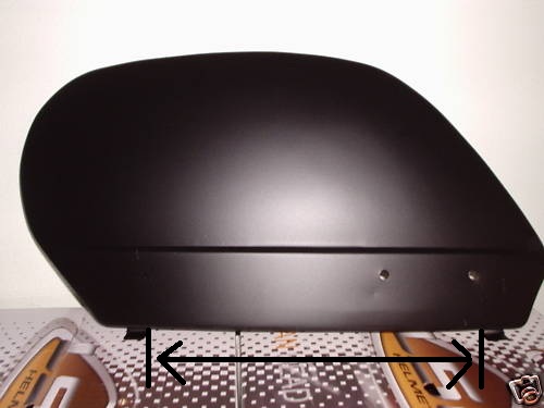

chesterlp Inviato Febbraio 24, 2011 Inviato Febbraio 24, 2011 salve ragazzi ho un piccolo problemino, restaurando la mia vespa pk 50 n, finita di vernicira e nella fase di rimontaggio ho notato che lo sportello lato batteria montandolo e chiudendolo rimane molto molto spazio sul lato verso la freccia, come se lo sportello fosse piu piccolo.poi credendo che lo sportello fosse piegato l ho montato sulla mia 4 hp 50 e va a perfezione. ora calcolando che il telaio è dritto mi viene da pensare che lo sportello della hp e della pk n sono diversi?calcolando che i telai delle due vespe sono uguali? 0 Cita
chesterlp Inviato Febbraio 24, 2011 Inviato Febbraio 24, 2011 mmmm... poi su internet trovi questi che vendono sti sportelli e scrivono per vespa hp v n xl ecc ecc.... non so che fare 0 Cita
vespista III Inviato Febbraio 26, 2011 Inviato Febbraio 26, 2011 ciao io possiedo una HP da 20 anni ed ho sempre saputo che escludendo le pk50s dalla xl alla HP 4speed gli sportelli sono uguali. l'unica cosa che mi viene in mente è che sia storto il perno di appoggio(a me succedeva spesso) lo raddrizzavo e via!!!!!!!!!!!! cmq non era più come prima 0 Cita
InsettoScoppiettante94 Inviato Febbraio 26, 2011 Inviato Febbraio 26, 2011 ciao io possiedo una HP da 20 anni ed ho sempre saputo che escludendo le pk50s dalla xl alla HP 4speed gli sportelli sono uguali.l'unica cosa che mi viene in mente è che sia storto il perno di appoggio(a me succedeva spesso) lo raddrizzavo e via!!!!!!!!!!!! cmq non era più come prima Concordo... ci sono sempre i gommini ai perni? Nella mia V ne ho perso uno e lo sportellino appare storto, mentre prima non lo era. 0 Cita
chesterlp Inviato Febbraio 26, 2011 Inviato Febbraio 26, 2011 si i gommini ci sono e anke i perni, ho provato a misurare l interasse dei due perni tra la N e l HP e nell HP ci sono 5 cm di meno, ecco perche nella N sembra andare piu piccola. il telaio,il cofano e i perni li ho ricontrollati e non sono piegati o altro... non capisco proprio...il cofanetto è drittissimo xke se lo monto sull hp va a pennello...ho l impressione ke il telaio della N è poco piu grande dell hp anke se a vista sono identici 0 Cita
chesterlp Inviato Febbraio 28, 2011 Inviato Febbraio 28, 2011 Ragazzi scusate, c è uno che abbia una pk n 50 originale e sa darmi l interasse che ho segnato in foto? Ve ne sarei veramente grato visto che non ne riesco ad uscirne fuori 0 Cita
chesterlp Inviato Marzo 1, 2011 Inviato Marzo 1, 2011 ok problema risolto,praticamente l ex propietario ha battuto all interno dove va avvitata la ruota di scorta per farci entrare una marmitta (io le ucciderei queste persone ) e ha piegato tutto il telaio verso l esterno e quindi la sede per il cofano era piu larga di 5 cm, ora credo di aver risolto.grazie a tutti per la collaborazione 0 Cita
