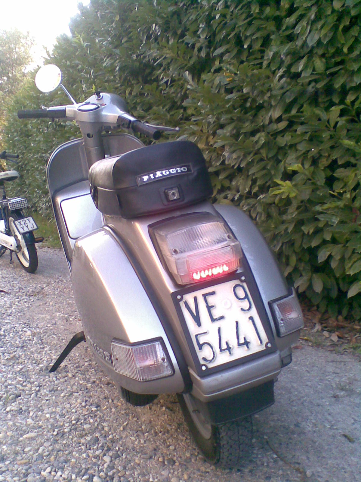

antovnb4 Inviato July 26, 2009 Autore Inviato July 26, 2009 leddizzato anche fanale posteriore poichè il trasparente è incolore. 0 Cita
Gabriele82 Inviato July 26, 2009 Inviato July 26, 2009 leddizzato anche fanale posteriore poichè il trasparente è incolore. e una foto dal dietro no??!! 0 Cita

antovnb4 Inviato July 27, 2009 Autore Inviato July 27, 2009 e una foto dal dietro no??!! l'ho fatta ma è venuta con il catadiottro acceso dal flash. La metterò presto:ciao: 0 Cita

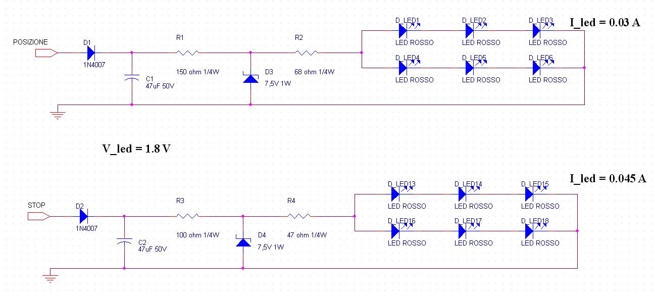

marco.86 Inviato Agosto 13, 2009 Inviato Agosto 13, 2009 Ciao ragazzi, sono nuovo del forum, ma a parte questo se volete vi posso passare uno schema elettrico per fare la luce di posizione posteriore e la luce dello stop a led, lo schema non si basa sulla semplice resistenza ma su un diodo zener. Se vi interessa vi posto lo schema e un po di foto dello stampato che ho fatto.. Ciao!! 0 Cita
vints Inviato Agosto 13, 2009 Inviato Agosto 13, 2009 Ciao Marco.86, se non ti dispiace inserisci lo schema e le varie foto che possiedi. 0 Cita
marco.86 Inviato Agosto 13, 2009 Inviato Agosto 13, 2009 Lo schema è questo: D3 e D4 sono diodi zener. Le resistenze sono state calcolate per una vespa PX quindi con impianto a 12V Posterò anche qualke foto della realizzazione 0 Cita

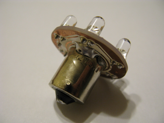

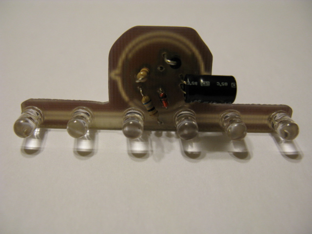

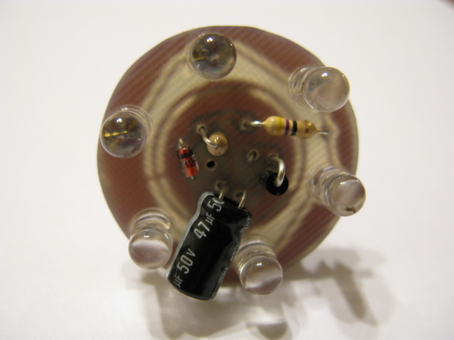

marco.86 Inviato Agosto 13, 2009 Inviato Agosto 13, 2009 Queste sono le foto della realizzazione, quella rotonda è per lo stop mentre l'altra è quella delle posizioni 0 Cita

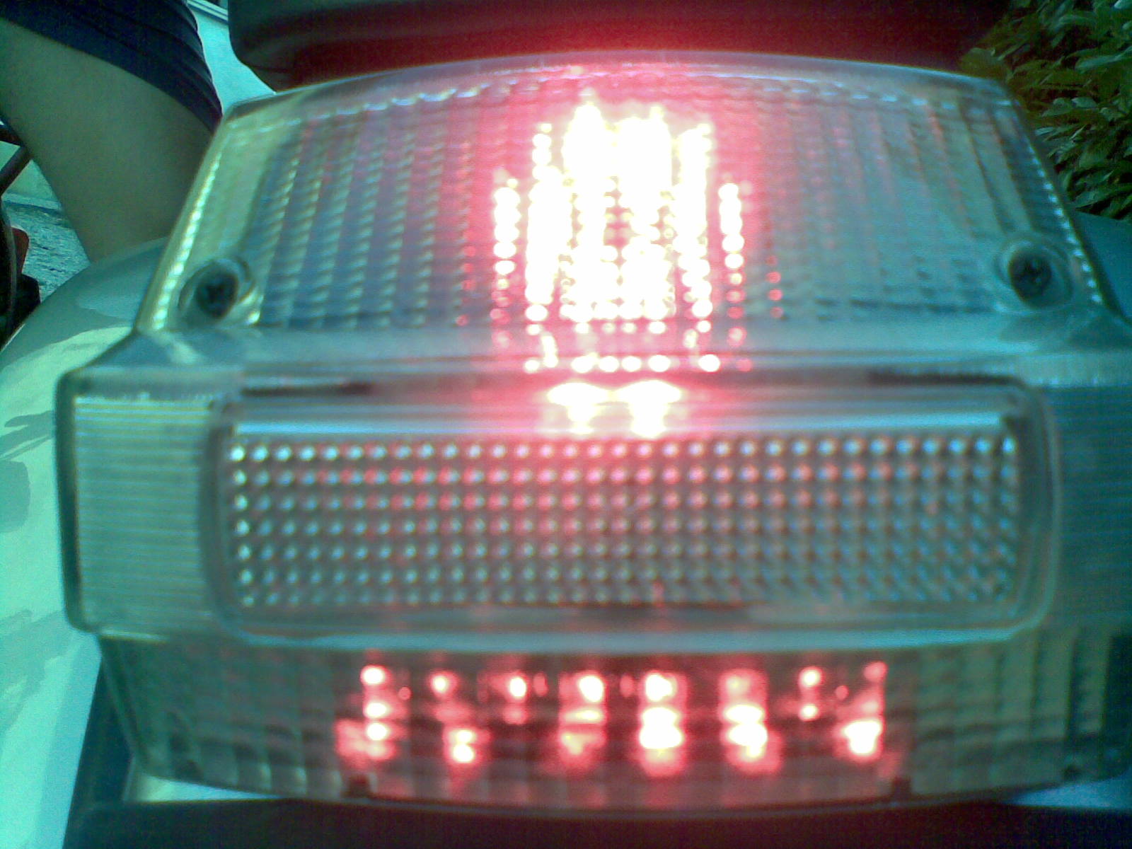

antovnb4 Inviato Agosto 13, 2009 Autore Inviato Agosto 13, 2009 Se pur efficenti i leds non hanno la caratteristica luce diffusa a modo sfera come un bulbo ad incandesenza, ho provato anche io la soluzione su lampada tradizionale, ma non mi soddisfaceva per via della luce puntiforme. Solo sull'anteriore ho adottato il sistema della modifica della lampada tradizionale. Mentre nel faro posteriore ho usato le striscie multiled in tecnologia SMD, per ottenere una diffusione di luce più omogenea, in effetti il fascio illumina tutto il trasparente, ma per lo stop mi lascia ancora un pò perplesso, una stricietta in più non guasterebbe. 0 Cita
marco.86 Inviato Agosto 13, 2009 Inviato Agosto 13, 2009 L'ho provata oggi pomeriggio e fidati che si illumina bene considerando che usavo la plastica rossa..Come si vede dalla foto ho usato led ad alta luminosità alimentati a 15mA per la posizioni e a 22.5mA per lo stop, quindi fanno molta luce soprattuto lo stop 0 Cita
antovnb4 Inviato Agosto 14, 2009 Autore Inviato Agosto 14, 2009 L'ho provata oggi pomeriggio e fidati che si illumina bene considerando che usavo la plastica rossa..Come si vede dalla foto ho usato led ad alta luminosità alimentati a 15mA per la posizioni e a 22.5mA per lo stop, quindi fanno molta luce soprattuto lo stop Certo che mi fido di quello che tu asserisci, ho solo lamentato il fatto che il leds non diffondono la luce, creando così l'effetto puntini. Invece, bisognerebbe studiare un riflettore per diffondere la luce in modo uniforme. 0 Cita

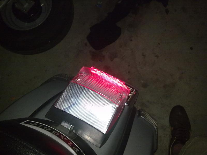

marco.86 Inviato Agosto 15, 2009 Inviato Agosto 15, 2009 Certo che mi fido di quello che tu asserisci, ho solo lamentato il fatto che il leds non diffondono la luce, creando così l'effetto puntini. Invece, bisognerebbe studiare un riflettore per diffondere la luce in modo uniforme. Scusa, mi ero saltato qualche passaggio:azz: Il fatto che dici tu secondo me può essere parzialmente risolto usando led normali (quelli con la plastica colorata) che diffondono luce per un angolo più ampio di contro però hanno bassa luminosità Cmq ieri sono riuscito a trovare il faro dietro trasparente e questo è il risultato;-): 0 Cita
