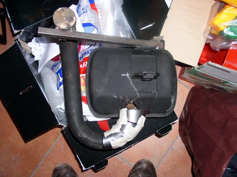

danerac Inviato Maggio 22, 2009 Inviato Maggio 22, 2009 MrOizo mi fai fumare il cervello! Sono tornato sul tuo schema e mi sono messo al lavoro su di esso e questo è quellocheè venuto fuori. In effetti credo che l'ideanon sia malvagia per niente affatto, l'unica mia perplessità sta nel rumore che potrebbe fare. Come vedi ho allungato il tubicino e ho pensato di tagliarlo molto inclinato per favorire l'ingresso dei gas. L'allungamento consentirebbe di obbligare i gas incombusti di percorrere tutto il tragitto fino al punto di massimo restringimento generato dalla paratia in modo che questi diano origine ad un'onda di intensità il più forte possibile. Altro elemento sul quale giocare è l'inclinazione della paratia aggiunta Impressii e idee per il miglioramento please!! ANDREA MrOizoPEP 2.pdf MrOizoPEP.pdf MrOizoPEP 3.pdf 0 Cita
Utenti Registrati MrOizo Inviato Maggio 22, 2009 Utenti Registrati Inviato Maggio 22, 2009 ....con un occhio anche alla facilità di realizzazione, mi butterei sulla "0"; le altre mi sembrano complesse, e visto che non si possono calcolare i coni, comunque di dubbia efficacia; si potrebbe mettere in diagonale la stessa paratia originale facendo un paio di prove e indubbiamente si dovrebbero provare tante configurazioni del tubicino d'uscita per trovare il giusto compromesso..... 0 Cita

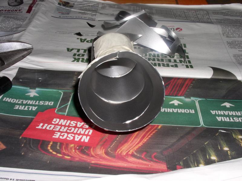

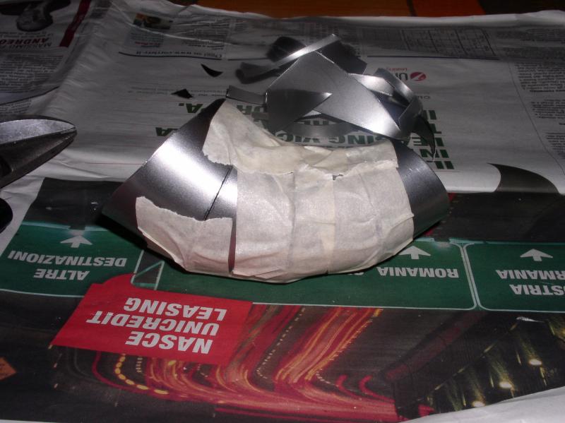

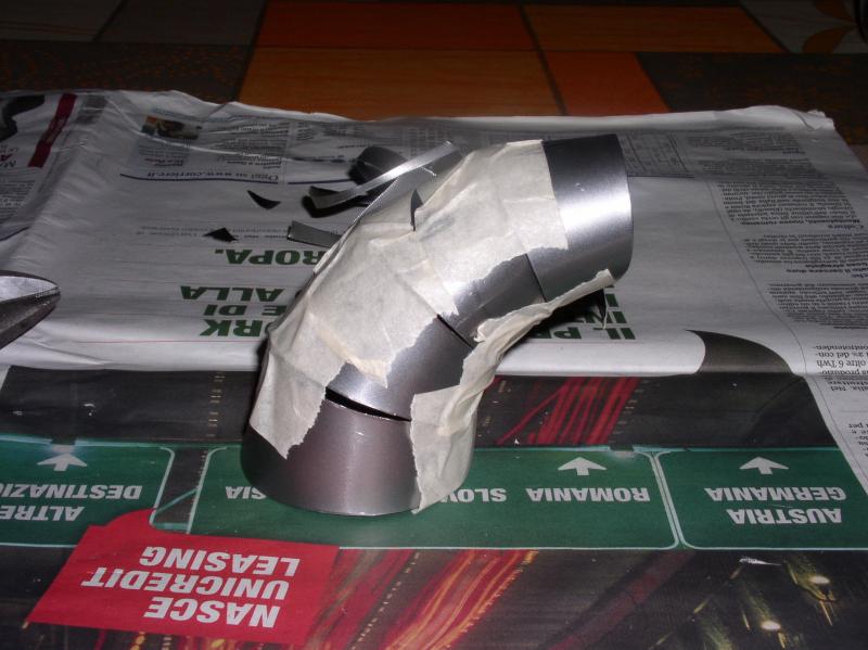

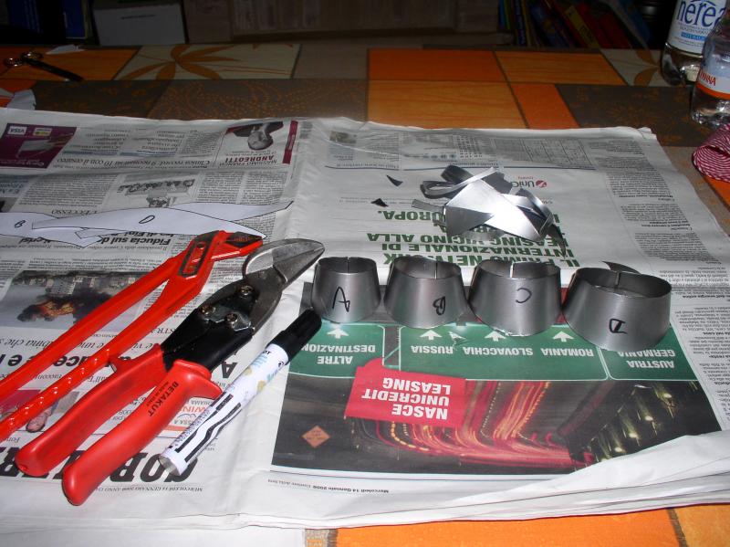

danerac Inviato Maggio 28, 2009 Inviato Maggio 28, 2009 Et voilà Il primo prototipo dell'espansione è pronto o quasi. Questa è stata la prima prova tutta realizzata a mano. Taglio con cesoia delle varie componenti coniche e piegatura a mano (altro che calandra). Credo proprio che ci siamo. Ho dato in mano il taglio della lamiera a mio cugino che ci andrà giù di pantografo al laser, in seguito i lamierini verranno calandrati a regola d'arte e in fine saldati a fiamma dal sottoscritto. Tutti gli sviluppi conici e i disegni by danerac. Presto avrò il piacere di avere sotto il mio px i due prototipi di polidella con sviluppo conico rifatto da 0 su padella Sito rivisitata. Ciao Andrea 0 Cita
tekko Inviato Maggio 28, 2009 Inviato Maggio 28, 2009 voto 10 per la passione e l'impegno! speriamo vada bene! senti, visto che un banco prova costa caro, potresti usare il gfs dyno come banco prova "relativo"......... mi spiego il gfs Dyno è un sistema che misura correttamente l'accelerazione, quando poi si vuole passare alla coppia/potenza, c'è di mezzo la fisica, e variabili come Cx, superficie,densita..... difficili da misurare per noi mortali... quindi l'errore assoluto commesso è enorme. MA se lo usi in maniera relativa, cioè fai 1 prova, inserisci come dati CX=0.8 S=1 ....... e fai sapere la curva coppia/potenza fai delle modifiche e fai una seconda prova, con gli stessi dati di sopra, puoi fare una comparazione relativa tra le 2 curve per vedere se hai migliorato o peggiorato. ciao! 0 Cita
Utenti Registrati MrOizo Inviato Maggio 28, 2009 Utenti Registrati Inviato Maggio 28, 2009 Ottima idea, Tekko.....per Danerac è inutile dire che è un grande....puoi usare il gsf dyno....cerca di evincere dati dalle onde sonore, non è un principio sbagliato...in formula uno e motogp lo usano per approssimare con una certa precisione dati che non vengono mai dichiarati dai concorrenti....io direi di provarlo prima con una vespa originale con padellino, per settarlo, fai in modo che la vespa, un 150 poniamo, si fermi a 8 cavalli e qualcosa a 5700 giri.....poi con lo stesso settaggio si prova la polidella....così si vede se c'è stato incremento..... 0 Cita

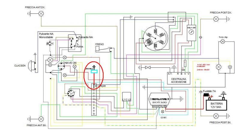

danerac Inviato Maggio 29, 2009 Inviato Maggio 29, 2009 Primo dubbio e se il mio impianto è in Cc posso operare con il partitore di tensione collegandolo ai poli + e - della batteria? Ovvero come funziona il partitore? 0 Cita
tekko Inviato Maggio 29, 2009 Inviato Maggio 29, 2009 Primo dubbio e se il mio impianto è in Cc posso operare con il partitore di tensione collegandolo ai poli + e - della batteria? Ovvero come funziona il partitore? direi di no devi prendere l'alternata......... 0 Cita
danerac Inviato Maggio 29, 2009 Inviato Maggio 29, 2009 E quindi tekko con il mio regolatore di tensione che non ha l'output in Ca sono fuori gioco. Dovrò usare la registrazzione con il microfono. :rabbia: Oppure installare un sensore magnetico alla ruota tipo tachimetro da bici ed inviarlo al line-in del rec. 0 Cita
tekko Inviato Maggio 29, 2009 Inviato Maggio 29, 2009 E quindi tekko con il mio regolatore di tensione che non ha l'output in Ca sono fuori gioco.Dovrò usare la registrazzione con il microfono. :rabbia: credo tu possa usare l'ingresso del regolatore in alternata, cioè i 2 fili ch eescono dall osatore........perche no? booooooo...nn so Oppure installare un sensore magnetico alla ruota tipo tachimetro da bici ed inviarlo al line-in del rec. passerresti per tutta la riduzione ed i giochi dei denti, ma soprattutto per la frizione....che se slitta anche solo di poco...sballa tutto.... :nono::nono: 0 Cita

danerac Inviato Maggio 29, 2009 Inviato Maggio 29, 2009 credo tu possa usare l'ingresso del regolatore in alternata, cioè i 2 fili ch eescono dall osatore........perche no? booooooo...nn so passerresti per tutta la riduzione ed i giochi dei denti, ma soprattutto per la frizione....che se slitta anche solo di poco...sballa tutto.... :nono::nono: Potrei prelevare l'alternata come vedi in figura. Che ne dici tekko? Io ho fatto un ponte sotto al nasetto fra blu e giallo, potrebbe essere un punto idoneo per prelevare l'alternata dallo stetore? 0 Cita

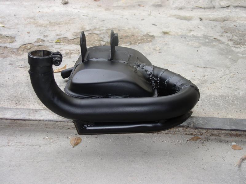

danerac Inviato Giugno 2, 2009 Inviato Giugno 2, 2009 Ragazzi ho il piacere e l'onore di presentarvi il primo prototipo ufficiale nato da un'idea chiamata PoliDella. ecco a voi le prime foto. Per le prime impressioni dovrete attendere almeno a domani causa maltempo non sono potuto uscire su strada e per tanto non ho ancora montato su la nuova marma dato che prima vorrei tirare giù una prima curva con un padellino originale. Come vedete ho aggiunto, su indicazione del mio amico tecnico, una camera di risonanza per cercare di "fregare" qualche centimetro virtuale di lunghezza in più ai bassi regimi. L'espansione non finisce direttamente nella pancia della padela ma innesta su un condotto forato simil originale, questo per garantire un certo ritorno d'onda che altrimenti non si creerebbe lasciando espandere i gas diretti nella pancia. Una prima grossolana esecuizione l'avevo fatta svuotando completamente la mia prima polidella lasciado solo la paratia obliqua come indicato da MrOizo. Risultato? Per i miei gusti troppo tropo rumore e pertanto non sono andato avanti. A presto con le priume impressioni sul suono e sulle prestazioni. P.S. attendo con ansia voste impressioni. 0 Cita

danerac Inviato Giugno 2, 2009 Inviato Giugno 2, 2009 Grazie Paolone Domani provo a tirar fuori qualche curva con il Dyno e poi posto i risultati. Il test che mi appresterò a fare sarà comparativo fra un padellino sito originale, una Sito plus e il prototipo di polidella. appena riesco ad effettuare e capire il tipo di registrazione utile da dare in pasto al Dyno darò il via alle varie fasi del test di cui sopra. Ovviamente vi metterò tutto a disposizione file.wav, curve e settaggio del Dyno in modo che anche voi, più navigati, possiate darmi una mano nel cercare di avere dei valori/risultati il più indicativi possibile. :Lol_5:Anch'io non vedo l'ora di provarla!!!:Lol_5: 0 Cita
Utenti Registrati MrOizo Inviato Giugno 2, 2009 Utenti Registrati Inviato Giugno 2, 2009 Andrea, inutile dire che sei un grande!!!!!te l'ho deto troppe volte...alla fine sei comunque arrivato quindi ad una realizzazione del tutto simile alla pep2, solo con l'aggiunta della camera di risonanza...bene, facci sapere i risultati, attendiamo fiduciosi.......vaiiiiiiiiiiii 0 Cita
tekko Inviato Giugno 2, 2009 Inviato Giugno 2, 2009 Potrei prelevare l'alternata come vedi in figura. Che ne dici tekko?Io ho fatto un ponte sotto al nasetto fra blu e giallo, potrebbe essere un punto idoneo per prelevare l'alternata dallo stetore? rispondo con ritardo secondo me va bene il colegamento che hai disegnato nel gfs metti come valori filter lenght 1 cd value 0,6 frontal area 0,59 peso vespa px circa 106 kg + il yuo peso! sono abbastanza attendibili! poi come ti ho detto, la cosa che vale è il raffronto relativo se hai problemi posta i file wave che vediamo di farci i grafici. PS: SEI UN MITO: ottimo lavoro, speriamo che con non troppe modifiche funzioni bene poi ce ne vorra una da 200, da provare su un px200 originale o su un bel pinascone bravo:applauso::applauso: 0 Cita
