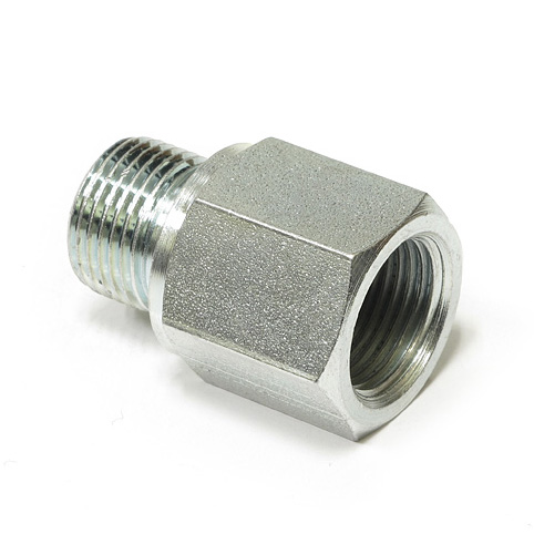

Stelvio Inviato Dicembre 12, 2016 Inviato Dicembre 12, 2016 Puoi anche allungare il perno con qualcosa del genere: 0 Cita
Razos Inviato Dicembre 12, 2016 Inviato Dicembre 12, 2016 Puoi anche allungare il perno con qualcosa del genere: [ATTACH=CONFIG]163945[/ATTACH] Potrebbe essere un'idea .. 0 Cita
